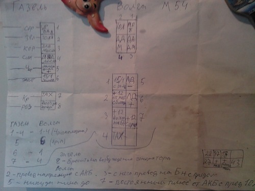

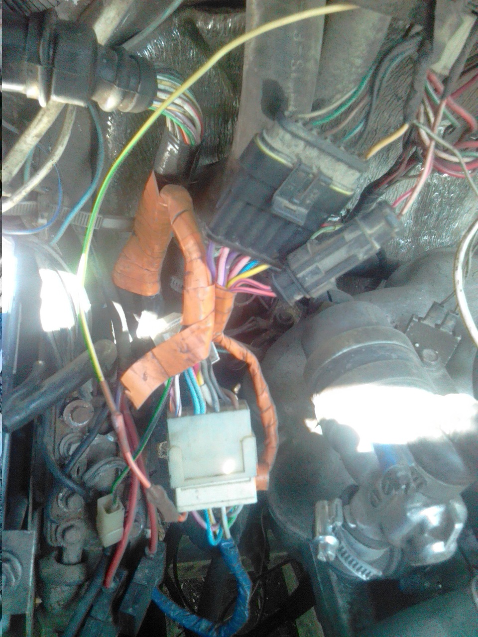

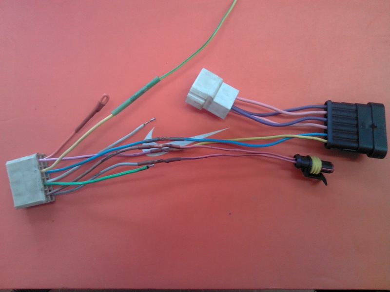

kalkes 0 Опубликовано 27 января, 2013 о братан я тоже щас это сделал,проводку переделал мне электрик под эти разъемы,но не могу завести чихает и стреляет куда только можно,фото щас тебе скину должны помоч... Поделиться сообщением Ссылка на сообщение Поделиться на другие сайты
