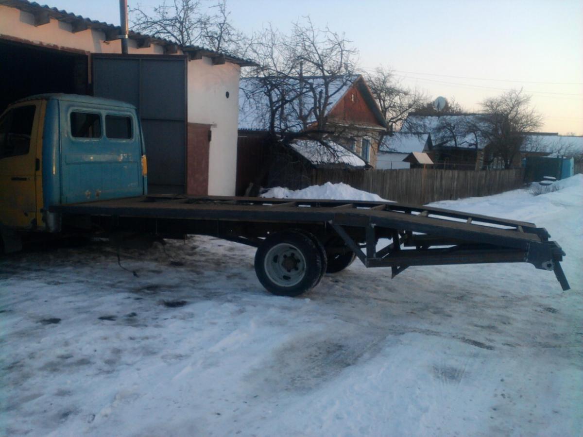

Колюпан 59 Опубликовано 6 марта, 2013 Платформы эти очень тяжелые стояла такая на бычке так против гидравлики с платформой вообще якорь. Возить на ней получится только легковухи, газель загрузить не получится так как грузоподъемность не та. Хотя если нарисуют 2 тонны в доках то может и прокатить. За перегруз могут выписать штраф только по актам взвешивания по докам не имеют право, не знаю как сейчас но раньше штраф был 100 р. за нарушения правил перевозки, лишение шло если превысила нагрузка на ось более 10 тонн, ну или что на знаке нарисовано про вес и нагрузку. На фото машина из маршрутки как раз и сделана, в нижнем по моему есть фирма которая предлагает цельнометалл переделать, в прошлом году звонил объявляли цену в 90 тыщ, но мне жалко было свою резать она у меня 8 ого года. Поделиться сообщением Ссылка на сообщение Поделиться на другие сайты

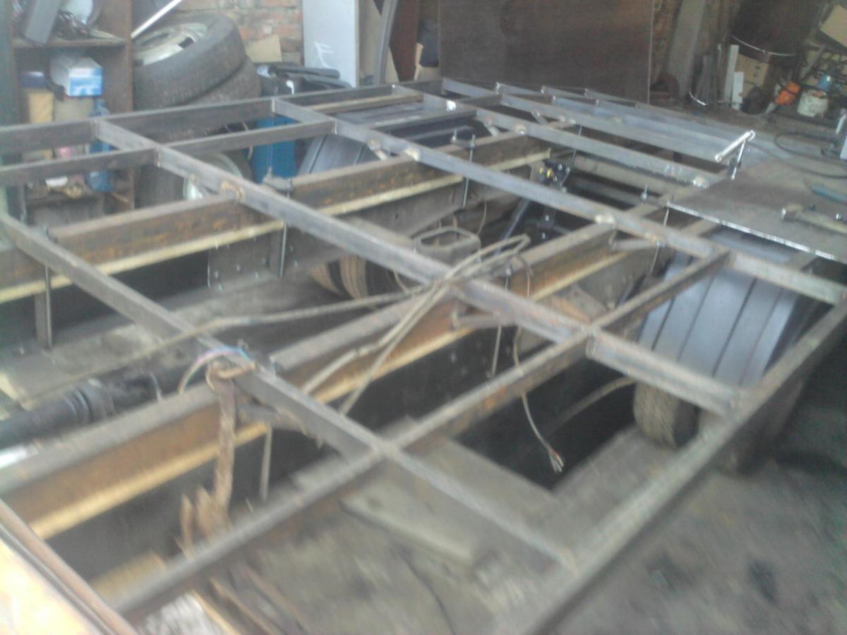

rus7171 19 Опубликовано 7 марта, 2014 Вот такое вырисовывается 1 Поделиться сообщением Ссылка на сообщение Поделиться на другие сайты
spasatel-77 779 Опубликовано 7 марта, 2014 rus7171, не забудь переднюю часть платформы где будет лебедка усилить "диагональными косынками " иначе при работе лебедки настил и его крепление будет гулять и со временем начнет выворачивать Поделиться сообщением Ссылка на сообщение Поделиться на другие сайты

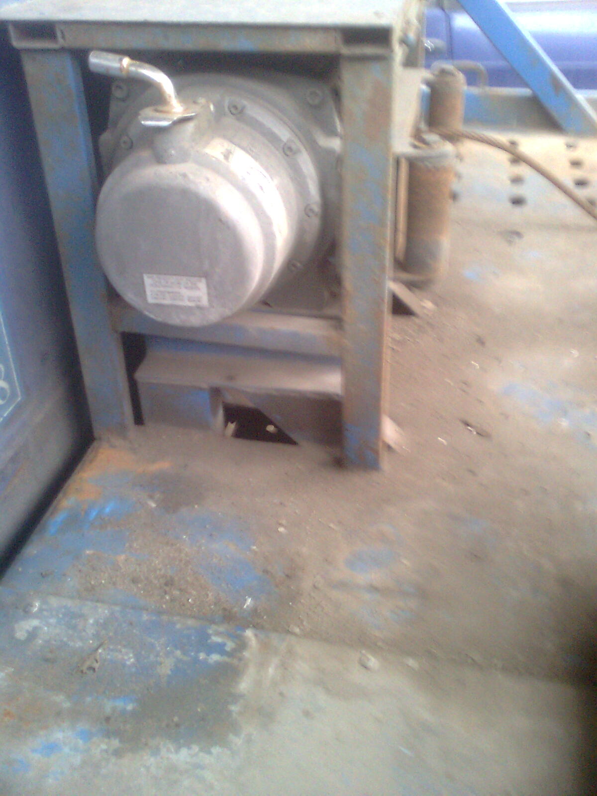

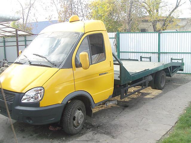

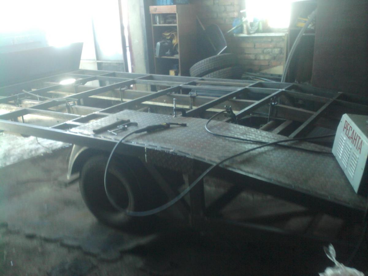

spasatel-77 779 Опубликовано 8 марта, 2014 Хочу с перемещением, а ты что посоветуешь?Это всё от желания зависит: стационарная проще в изготовлении, сдвижная будет проще в работе. Но я вижу ты уже листы сверху положил, а подрамник с косынками под настилом под установку лебедки наверное не сделал...Теперь наверное проще будет делать сдвижную-снизу под настил два хороших швелера чтобы они стоили в распор между рамой и лебедкой и крепились к раме. Обязательно надо делать и поверх рамы тоже как бы косынки(не знаю как объяснить).Вот фото НЕ МОИ , о чём речь думаю поймешь-трубы за кабиной , над лебедкой и по бокам и вот ещё интересное решение-багажник!!! Поделиться сообщением Ссылка на сообщение Поделиться на другие сайты
rus7171 19 Опубликовано 8 марта, 2014 Про богажник тоже подумал как образовавшуюся нишу увидел. Рама с фото мне не нравиться. Я Заложил швеллера под настил под подвижную лебёдку, просто задумался нужна подвижная или стационар сделать. Поделиться сообщением Ссылка на сообщение Поделиться на другие сайты

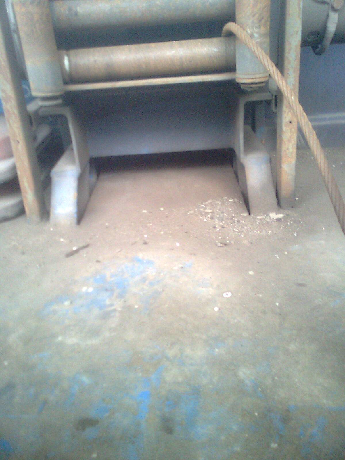

spasatel-77 779 Опубликовано 8 марта, 2014 вот мои крепление лебедки уходит на специальный подрамник из швелеров, котрорый крепиться на раме Рама с фото мне не нравитьсяэто ты про что? трубы в передней части над лебедкой и по бокам косынки делать ОБЯЗАТЕЛЬНО надо Поделиться сообщением Ссылка на сообщение Поделиться на другие сайты
rus7171 19 Опубликовано 8 марта, 2014 https://www.gazelleclub.ru/forum/uploads/monthly_03_2014/post-24373-0-76298100-1394268331_thumb.jpg под лебёдкой возвышающийся гроб мне не нравиться. А конструкция за кабиной - это силовой элемент конструкции, я не привариваю т.к. хочу сначала кабину покрасить Поделиться сообщением Ссылка на сообщение Поделиться на другие сайты
