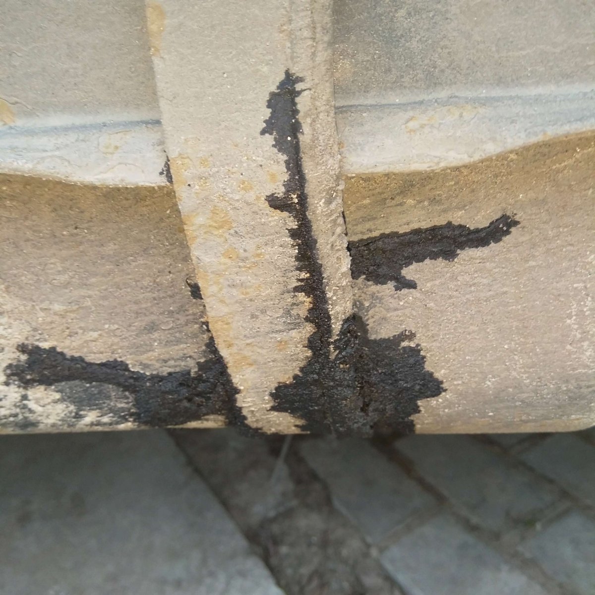

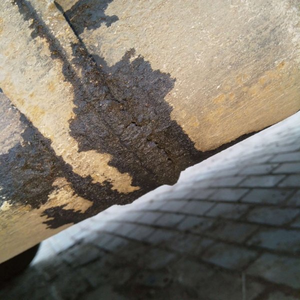

Валерий(69) 1 497 Опубликовано 12 января, 2020 (изменено) Топливный бак потёк. Однако... Буду ставить с Некста. Изменено 12 января, 2020 пользователем Валерий(69) Поделиться сообщением Ссылка на сообщение Поделиться на другие сайты
aldar 1 359 Опубликовано 12 января, 2020 (изменено) не знаю как это сделать,есть ли такие баки на газель вообще,но новый бак желательно с пробкой слива чтобы был...так его чистить удобнее..у меня вот сейчас вода в баке замерзла..писец намучался пока выяснил..не заводилась на бензе..помогло средство осушитель топливной системы,но набирает обороты с перебоями...видно пока не закончится бодяга в баке так будет дергаться...а со сливной пробкой вообще проблем бы не было.. Изменено 12 января, 2020 пользователем aldar Поделиться сообщением Ссылка на сообщение Поделиться на другие сайты
Валерий(69) 1 497 Опубликовано 12 января, 2020 1 час назад, aldar сказал: а со сливной пробкой вообще проблем бы не было.. У меня на старой газеле 98г. бак был со сливной пробкой. Так я и не смог эту пробку выкрутить, т.к. она стальная то приржавела, а стенка бака тонкая - гнет. Они наверное на последующих моделях уже не ставили эти пробки по этой причине, а бронзовая видать значительно удорожает стоимость машины Поделиться сообщением Ссылка на сообщение Поделиться на другие сайты
vlad75 348 Опубликовано 12 января, 2020 По воде в баке- стакан изопропилового спирта решает проблему. Он смешивается и сгорает. По фото- скинуть хомут крепления и завернуть в дыру шуруп с шайбой на герметик. Пробегает до следующей дыры, может сто лет ещё. Поделиться сообщением Ссылка на сообщение Поделиться на другие сайты
Валерий(69) 1 497 Опубликовано 12 января, 2020 1 минуту назад, vlad75 сказал: По воде в баке- стакан изопропилового спирта решает проблему. Он смешивается и сгорает. По фото- скинуть хомут крепления и завернуть в дыру шуруп с шайбой на герметик. Пробегает до следующей дыры, может сто лет ещё. Изопропиловый спирт он удаляет воду которая еще в жидком состоянии, со льдом справляется только метанол. На счет бака можно было и новый взять, такой же за 4 рубля, но у них есть одна проблема - это крепление насоса. Во-первых надо помучиться с его установкой, чтобы не тёк, во-вторых его еще нужно удачно открутить чтобы болты не обломить. Поделиться сообщением Ссылка на сообщение Поделиться на другие сайты

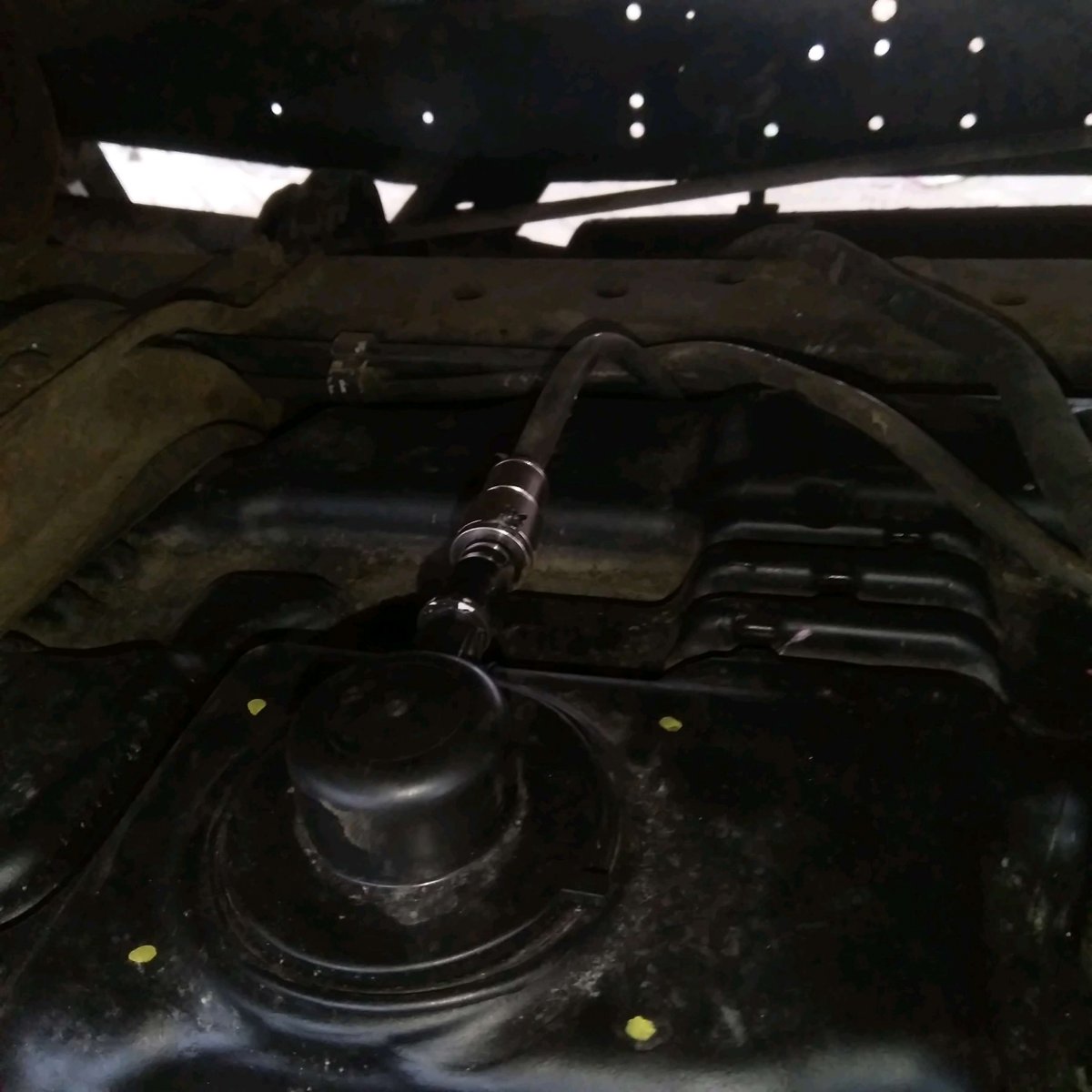

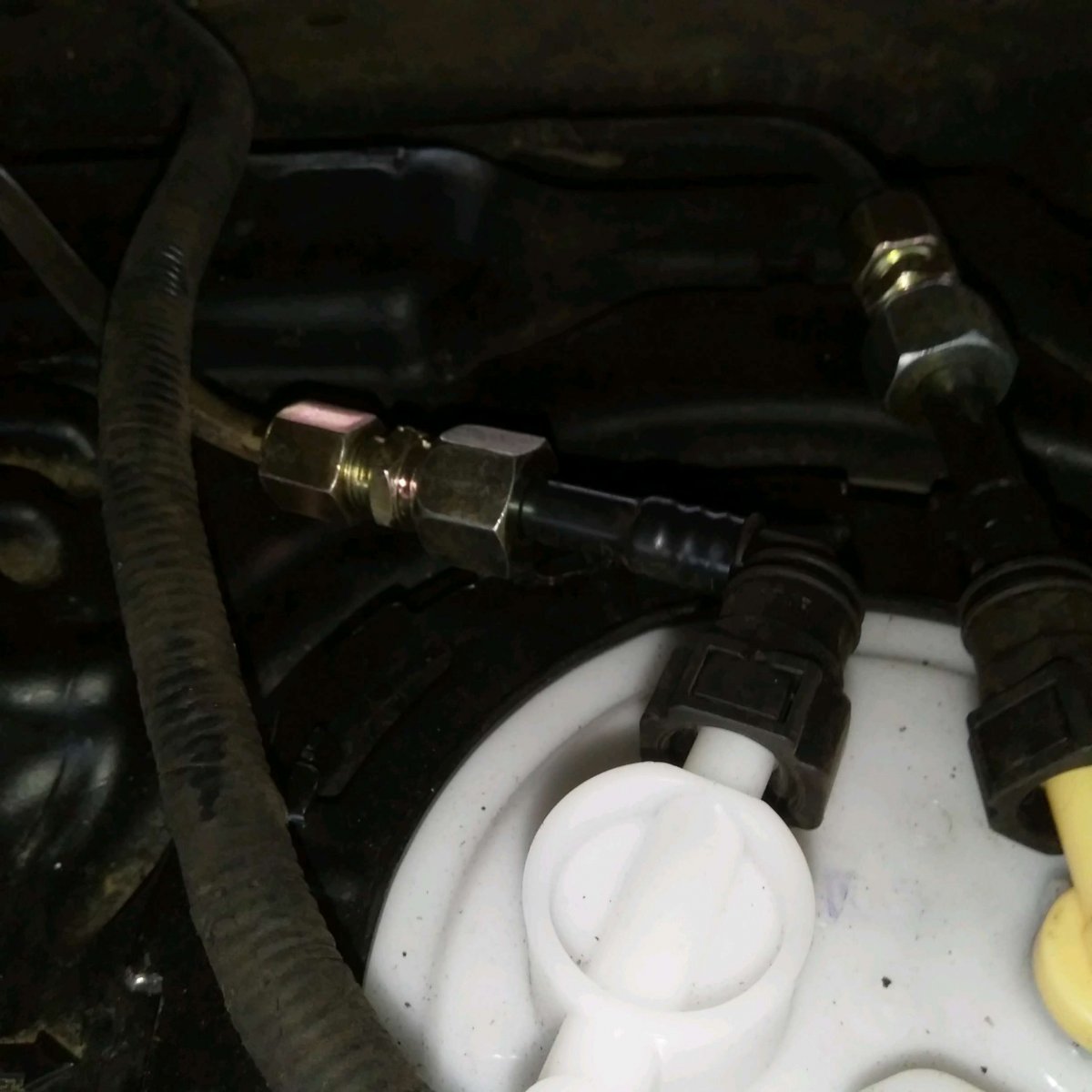

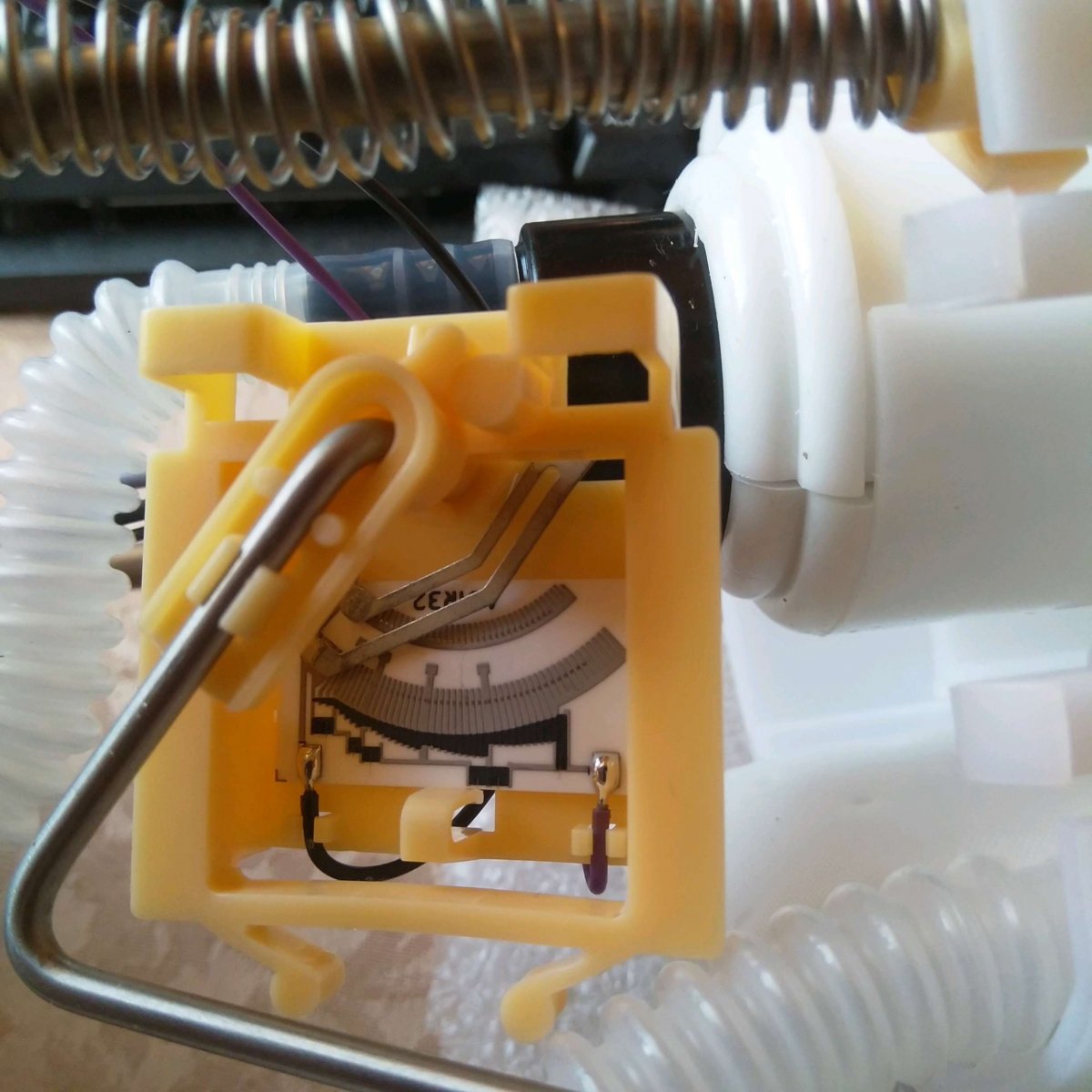

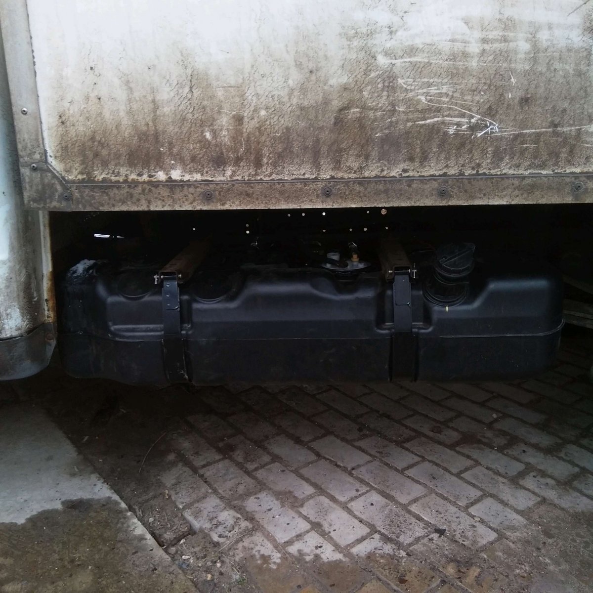

Валерий(69) 1 497 Опубликовано 19 февраля, 2020 Установил бак с Некста и всё хорошо, только объём 80 литров и 10 литров болтаются на донцi. Трубки соединял через муфты 8х10 очень редкие в продаже, везде 8х8 или 10х10. Чтобы работал указатель топлива Массу надо подключить к фиолетовому проводу и отрезать его от разъема ЭБН, а второй черный провод вывести на контакт №1 разъема ЭБН. Контакт №2 будет не задействован или его можно использовать для дополнительной или основной массы для ДУТ. 1 Поделиться сообщением Ссылка на сообщение Поделиться на другие сайты
Валерий(69) 1 497 Опубликовано 20 февраля, 2020 Хочу дополнить для тех кто решится на замену металлического бака на пластиковый. Так как старый топливопровод будет диаметром на 8 мм, а к пластиковому баку устанавливаются ЭБН или топливозаборник (для Камминз) уже на 10 мм то придется мудрить. Муфты быстросъемные лучше брать от фрагмента штатного топливопровода (НЕКСТ) на 10 мм обрезав нужную длину. Переходников для полиамидных трубок топливной системы разных диаметров просто нет ( или 8х8 или 10х10), есть только переходник 8х8 или 10х10 с одного конца для полиамидной трубки, а с другого для резинового шланга под хомут. Как вариант, можно использовать с вставкой из резинового шланга. Металлические ерши, якобы для соединения полиамидных трубок можно не рассматривать. трубка практически не надевается на них (и с феном). Более надежный вариант это металлическая компрессионная муфта они есть 8х10 мм, но надо поискать в запчастях от грузовиков. Прочие соединительные муфты для пневматики ставить нельзя будет травить или подсасывать, возможно не сразу. Установка бака на штатные кронштейны Некста не обязательны (комплект стоит 1500р.), можно поставить и на лентах обязательно с резинками обойдется 450 рублей. Как всегда удивит уплотнительное кольцо под ЭБН или топливозаборник. Пришлось его отлупить молотком по кругу, чтобы стало мягче и хоть чуть тоньше и только после этого удалось не без помощи молотка засадить металлическое кольцо-замок на своё место. Чтобы работал указатель уровня топлива. К ДУТ подходят фиолетовый и с другой стороны черный провода, провод "массы" (тонкий черный) подключается на корпус обратного клапана. Надо взять проводок одним концом припаять к проводу "масса" , а другой конец припаивается к фиолетовому проводу (предварительно разрезав его) к той части которая соединена с ДУТ. Потом надо отрезать черный провод идущий от ДУТ к разъему от разъема и соединить (спаять) с концом фиолетового провода идущего от разъема. То есть Масса должна поступать на ДУТ со стороны фиолетового провода, выходить на контакт №1 разъема (контакты все пронумерованы с внешней стороны). Контакт №2 на разъеме будет не задействован через него можно будет завести дополнительную "массу", учитывая то что "масса" идет от питания бензонасоса и как это бывало на Е-3 указатель уровня топлива глючило (падала стрелка, зажигалась лампа резерва при наличии половины бака). Поделиться сообщением Ссылка на сообщение Поделиться на другие сайты

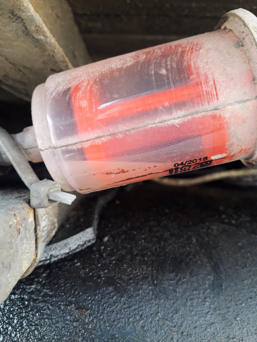

rusgg 4 002 Опубликовано 20 февраля, 2020 А просто трубку на 8 в 10 не запихнуть что ли? Поставил такой фильтр и за пару тысяч такой осадок вдруг появился . Поделиться сообщением Ссылка на сообщение Поделиться на другие сайты
Валерий(69) 1 497 Опубликовано 20 февраля, 2020 23 минуты назад, rusgg сказал: А просто трубку на 8 в 10 не запихнуть что ли? Всё должно быть очень надежно соединено, а то ведь можно и сгореть в адском пламени... Поделиться сообщением Ссылка на сообщение Поделиться на другие сайты

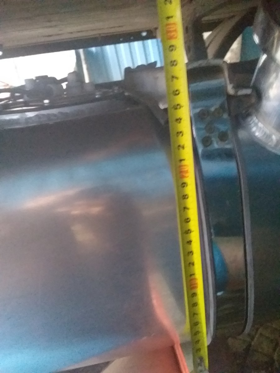

Джуз 18 Опубликовано 2 июля, 2021 (изменено) Взял бак на 70 литров алюминевый в БАКОРЕ. Тоже проблема почти два сантиметра до дна модуль не достаёт. Двигатель у меня крайслер высота модуля 245 мм, высота внутри бака алюминивого у БАКОРА не оригинальная 250 - 255 мм для них это не кретичный размер. Сам бак у них по проэкту 243 мм ( я померил 246 мм) + флянец под насос они потом на него варят он ещё 10 мм добовляет. В итоге бак нарядный красивый блястит а ездить стрёмно. Бак из чернухи у них брать не стал, не далеко от них парнишка на газели с двумя баками на разгрузке стоял, разговорился с ним, он брал в БАКОРЕ бак металический. За 4 года с него вся краска слезла, оригинальный старый бак даже бодрее выглядит. Вообщем ещё не войдя в БАКОР я уже определился, что брать только алюминевый. Но с алюминевыми тоже не всё хорошо, ... чтоб технологу который такой размер отправил на производство хорошо жилось! Решительно этого не понимаю есть оригинальный бак сними размеры в высоту от этого и пляши. Нет .. сделают проблему на ровном месте. Кто как решал этот момент? Изменено 2 июля, 2021 пользователем Джуз Добавил картинку Поделиться сообщением Ссылка на сообщение Поделиться на другие сайты

Джуз 18 Опубликовано 2 июля, 2021 22 минуты назад, Slava 67 сказал: а чем пластиковый нового образца не устроил? Не уследил за лентами крепления (если что они ржавеют снизу посматривайте по чаще). Вообщем на ходу отвалился у меня оригинальный металический бак и в нём было бензина литров 50. Сразу не понял шум не понятный, потом заглох по энерции включив аварийку качу к обочине. Когда вышел увидел под левыми задними колёсами свой топливный бак . то есть я его тёр об асвальт метров 100 летом. А он даже не потёк, закрепил его новыми лентами и поехал дальше. К пластику душа с детства не лежит... спасибо братьям китайцам за отвратительное качество пластиковых игрушек - солдатики железные, железная дорога ГДРовская . на пластик считай алергия. Поделиться сообщением Ссылка на сообщение Поделиться на другие сайты

Джуз 18 Опубликовано 2 июля, 2021 Получил официальный ответ по этому поводу от компании БАКОР. "Доброе утро. У нас нет штампов на 2см ниже, оригинал алюминиевых баков газель я не видел, 1.если вы хотите поставить свой модуль, мы может обменять бак на стальной 2.если вы хотите оставить алюм. бак, вам нужно будет поменять модуль. 3.оставить свой модуль так как есть и ничего с ним не произойдет, и последний вариант, 4. вернуть нам бак, мы вернём вам деньги." Вот такой подход у них. Поделиться сообщением Ссылка на сообщение Поделиться на другие сайты
Джуз 18 Опубликовано 2 июля, 2021 48 минут назад, Slava 67 сказал: а что там решать, удлини шпильки, или там какие то свои особенные? Какие шпильки? Или ты так эти пальцы называешь на что пружины одеты. Скорее всего буду колхозить что-то со своим модулем. Их модуль крысу не вытащит. Не хочется потом ещё неделю переписоваться и в итоге получить: " оставить алюминевый бак и модуль ничего не делая с двигателем не получится, либо возращайте всё и мы вернём деньги, либо возьмите у нас новый двигатель, либо третий вариант ездить как все ничего страшного в этом нет ... так как больше 60 км/ч мало где можно ехать. Вобщем бакор колхозная организация. За качеством не к ним. Поделиться сообщением Ссылка на сообщение Поделиться на другие сайты
Slava 67 167 Опубликовано 2 июля, 2021 1 минуту назад, Джуз сказал: Какие шпильки? Или ты так эти пальцы называешь на что пружины одеты. Скорее всего буду колхозить что-то со своим модулем. Их модуль крысу не вытащит. Не хочется потом ещё неделю переписоваться и в итоге получить: " оставить алюминевый бак и модуль ничего не делая с двигателем не получится, либо возращайте всё и мы вернём деньги, либо возьмите у нас новый двигатель, либо третий вариант ездить как все ничего страшного в этом нет ... так как больше 60 км/ч мало где можно ехать. Вобщем бакор колхозная организация. За качеством не к ним. да их имел в виду. вариант с возвратом денег предпочтительней, только подойдёт ли модуль по давлению с пластикового бака на крысу, или снова колхозить нужно будет Поделиться сообщением Ссылка на сообщение Поделиться на другие сайты

СергейДизельный 499 Опубликовано 9 апреля, 2022 Подскажите мне плз. На цельнометалл. Ну скажем 2705 с внешним топливным насосом и дв. 405.22 подойдёт бак пластиковый старого образца? Вот такой Поделиться сообщением Ссылка на сообщение Поделиться на другие сайты
