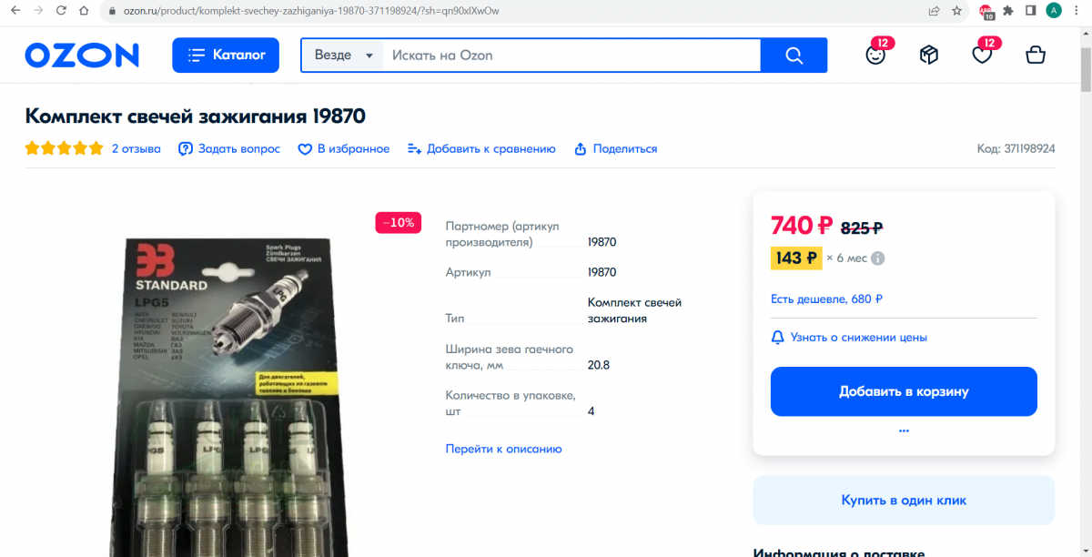

Ivan Rogozin
@Алексей Ф. подскажи какие ты себе свечи взял, дай ссылку если есть. я помню наши какие то газовые,   а импорт дорогой стал
Алексей Ф.
@Ivan Rogozin из Энгельса (Роберт Бош)
1umyGBmiMuo.jpg?size=1280x719&quality=95
Подорожали рублей на 50 ((
https://www.ozon.ru/product/komplekt-svechey-zazhiganiya-19870-371198924/?sh=qn90xIXwOw
Ivan Rogozin
@Алексей Ф.  спасибо, пишет товар закончился
