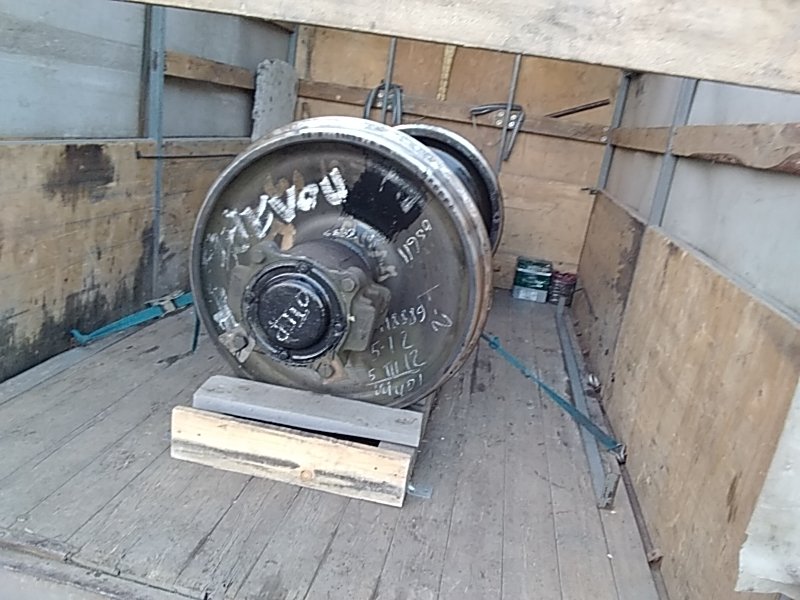

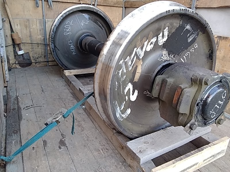

@Маркич затупил немного)) спасибо за подсказку. Буду делать подставку из 50-ки. Ещё бы высчитать расстояние на котором прибивать к доске боковые упоры под плоскость качения от оси колеса.
На брата подставке я по месту приложил к паре и прибил к бруску.
Что то подобное хочу сделать, только доски длиной 1,8 метра, что бы пара не могла сместится вбок вместе с ними.
Брат так сделал, четыре бруса на 100мм по 1,8 метра скреплены парами с помощью шпилек.
Но мне кажется доски 50-ки за глаза хватит для одной пары, можно даже внутренние доски по 1,2 метра сделать для облегчения конструкции, если надо одну пару возить. Все равно весь вес на наружную доски передается, на них будет, лежать пара плоскостью качения  колес.  А скрепить доски можно между собой обрезками таких же досок сверху с помощью гвоздей, оставив зазор в 30мм под гребень колеса.
Алексей Ф.
Вот к задней паре брусков прибил года два назад упоры наспех, так и вожу колеса разного диаметра. Редко конечно, всего четыре колеса перевез с июля 22 года.

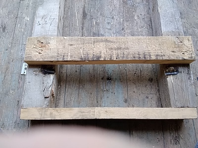

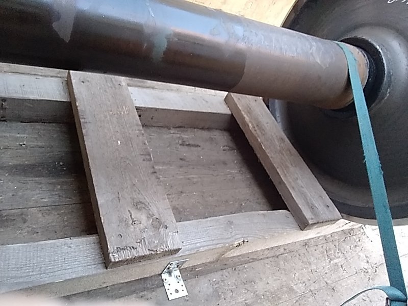

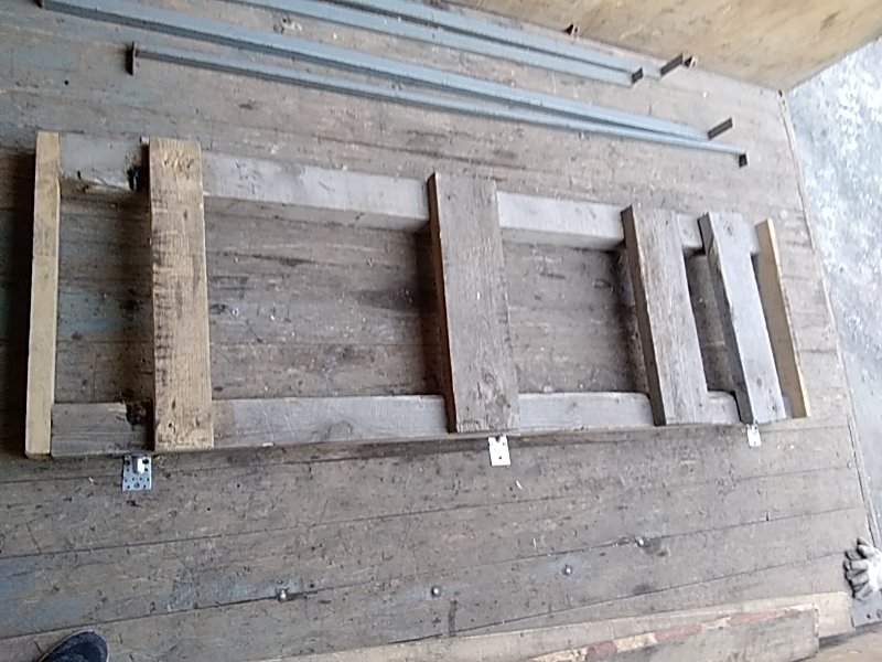

Вспомнил уроки труда в школе и за пол часа сделал из доски 50-ки подставку под одну сторону.
Опорную доску сделал под ширину своего кузова 183мм, вторая доска покороче вышла. Оставил под гребень/реборду щель 40мм и поперечными обрезками все скрепил с помощью гвоздей.
центральные поперечины прибью основательно по месту при погрузке.

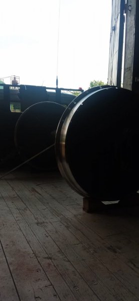

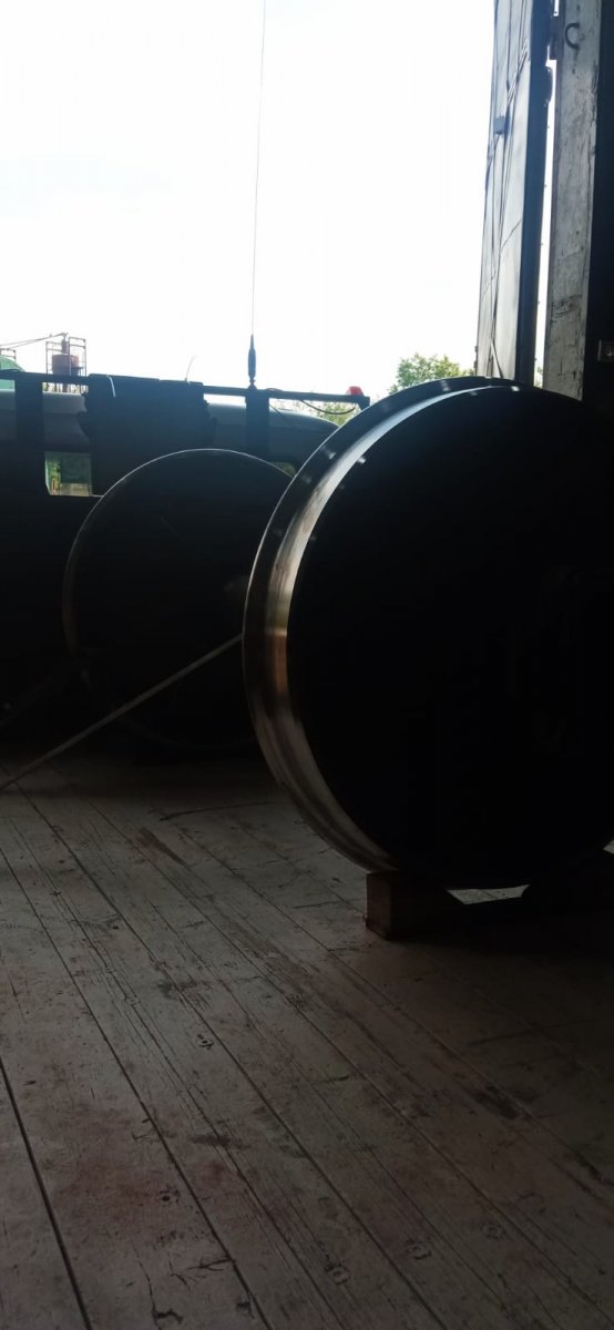

Алексей Ф.
После обеда вчера поборол природную лень и вторую половинку подставки изготовил.
Q1DITxCIXoY.jpg?size=1280x719&quality=95

oleg33petrovich
  В 30.05.2023 в 19:00, Москаль сказал:
По мне, так пара привязана не правильно. Ремнем надо обвернуть пару. С одного края замок должен быть с одной стороны, а с другого края с другой стороны. Тогда будет натяг равномерным. Много перевозил я таких пар. Если пара "пойдёт", то такой вид крепления её не удержит. Надо обязательно обхлеснуть ремнем ось пары.
