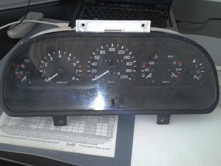

Приборка тахометр спидометр подсветка распиновка
ахелес
на бизнесе 4216 двигатель, неожиданно сброс пробега, не работают все стрелки,вся подсветка в норме. что это и что делать?
максег
у меня пипец приборка чудеса выдает опять, бывает заводишь и все приборы молчат стоят на нулях, заглушишь-сбросишь клемму и все норм робит, чо за херня такая?
ахелес
РЕБЯТА -ЭВРИКА!!!!!!!! все глюки которые на форуме читал , с приборкой, у меня были несколько дней . В сервисе отдал денег за диагностику- ответ один (все параметры в норме, меняй щиток.(5500 руб.) Итог: нашел сам- на "бизнесе" ПОД КАПОТОМ, ЗА РАСШИРИТЕЛЬНЫМ БАЧКОМ ЕСТЬ МАССОВЫЙ ПРОВОД ПРИКРУЧЕН К КУЗОВУ..., открутил , зачистил, ВСЕ РАБОТАЕТ!!! Возможно после мойки двигателя. КТО ПИСАЛ ПРО МАССУ , ВСЕМ СПАСИБО!!!

если писали про это , то извините: Тахометр живёт сам, реагирует на включения потребителей, ну свет и поворотник Сразу в конец красной зоны лезит, бывает что тупо прыгает с угла в угол стрелка. Бывает что даже просто завёл, стрелка тахометра сразу к трём стам оборотов, а ели газануть в конец красной зоны

сейчас проверил мультиметром, при включении пропадает масса на подсветке экранчиков, а подсветка иногда помаргивает

День добрй. Подскажите у меня газелька с камминсом щиток приборов 385.3801-76 сгорел. Пробовал поставить385.3801-10 от ЗМЗ Крайслер работает все кроме тахометра на холостых750 он показывает 4000 Я так понимаю что запитка на тахометр разная оба щитка с Бизнеса

Всем привет! Прочитал я всю ветку и не только эту, решения не нашол! У меня не работает одометр и суточный счетчик(который сбрасывается), но при этом показывает спидометр(скорость). Определенное время при обнулении суточного счетчика все зарабатывало снова, но через определенное время окончательно накрылось. Я снял приборную панель, выкрутил спидометр, но увы, ничево неисправного я там не увидел, шестерни прокручиваются свободно, только при переходе счетчика с едениц на десятки немного жеще чем обычно! Как это исправить, может кто сталкивался!? Я думаю, если скорость показывает то цепь от коробки до приборной панели внорме, может что то с платой которая с микросхемой идет, кажется КР1086ХА1, и управляет пошаговым двигателем!? Может кто знает как ее проверить.
Spas750
Где то описывали случаи и у меня самого была такая ситуация, при установки сигналки (новая машина) где то разьем не доткнул, стрелка работала, а счетчики стояли, это наводкой от провода хватало стрелки двигаться,проверил все разьемы, все заработало. Проблема может и быть на плате приборки (обрыв), а может и в самом спидометре (механика).
gepard
И снова добрый день! Решил сегодня опять разобрать щиток приборов на этот раз полностью, и никаких дефектов я опять там не обнаружил, ни на плате, ни в механике. Сняв пошаговый двигатель и повращав отверточкой шестерни-все крутится легко. Также посмотрел провода идущие от приборки к коробке-визуально целые. Завел двигатель и проверил напряжение на разъеме возле коробки который идет на датчик, было на трех контактах 12 и 6,5В между собой. Поставив все наместо и подключив БК к зеленому проводу возле приборки я решил проехаться проверить и О ЧУДО одометр заработал!!! Но радовался я аж 20 метров-одометр замер и сбросы ему не помогли-стоит и не вращается. Но БК показывает и скорость и километраж! Прихожу к выводу что в спидометре накрылась какимто образом механика одометра. Хотя вручную шестерни прокручиваются свободно, только при переходе счетчика с едениц на десятки немного жеще чем обычно-это нормально или нет-может в этом проблема!?
