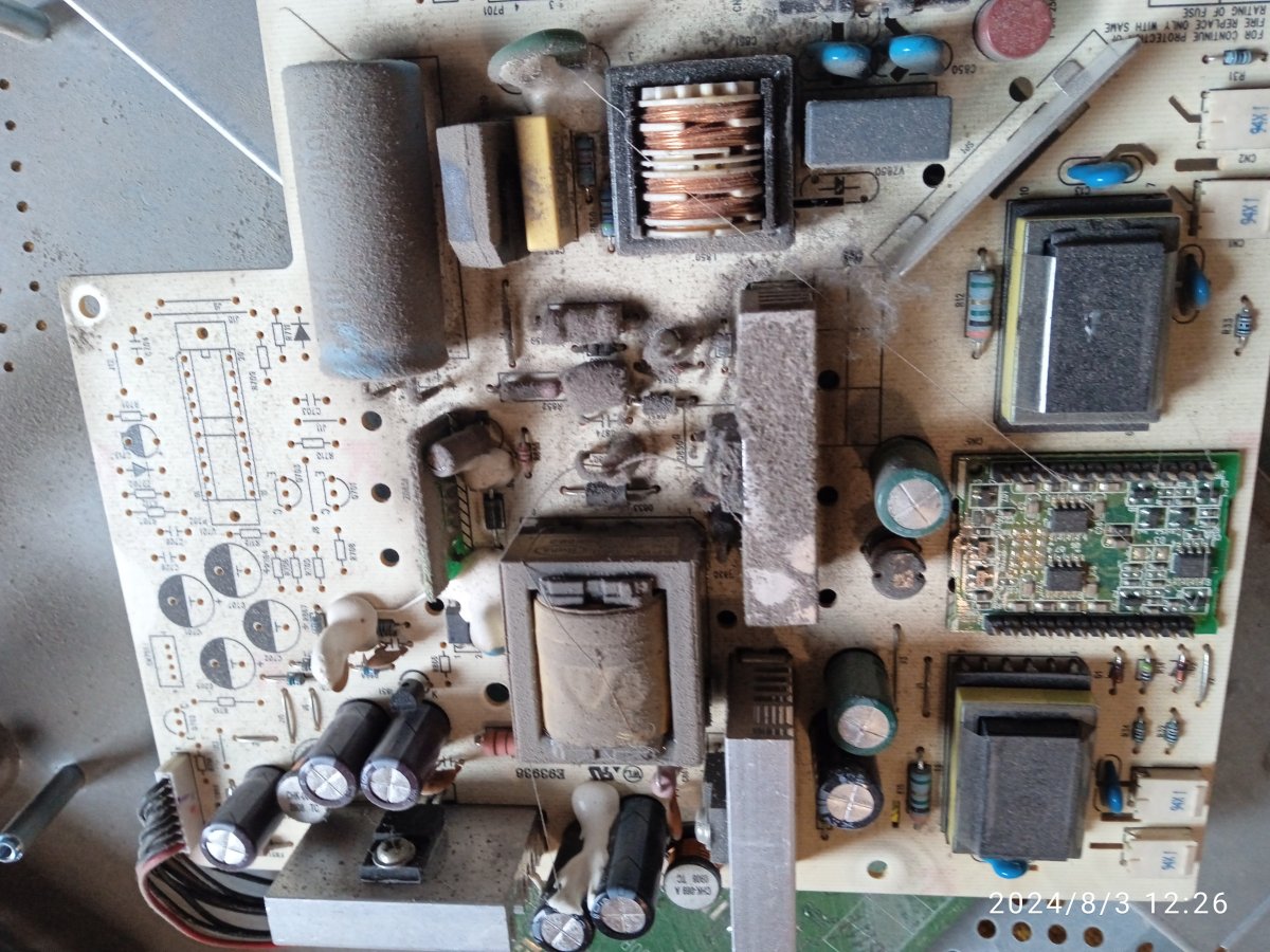

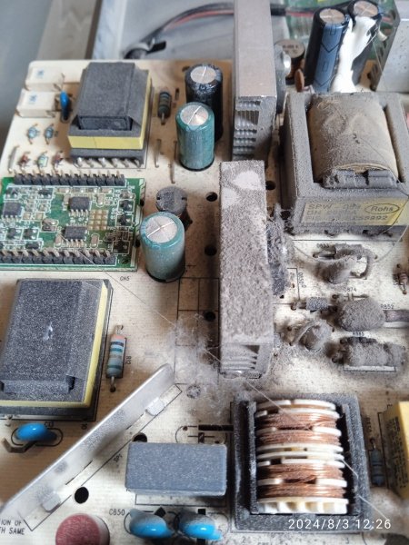

Александр Борисыч
Потух монитор.
Хьюлет Паккард 2009 г.в.
При запуске ОС пытался ожить и тух.   :sad:
Вскрыл, разобрал до майна, оказалось,
как и следовало ожидать114281578_2024-08-0312-26-54.thumb.JPG.225cb1d222af01fc38867c7a72995171.JPG
проблема
451385447_2024-08-0312-26-25.thumb.JPG.6c0c8dec8b7e5a03d902e9c525e0c8aa.JPGв электролитах...451385447_2024-08-0312-26-25.thumb.JPG.6c0c8dec8b7e5a03d902e9c525e0c8aa.JPG
Перепаял.
Дольше всего со шлейфом матрицы игрался, пока нормальный контакт наладил,
грешил уже, что ТиКон спалил, но  всё-таки победил.:smile:
Т.о. если у кого монитор стоит без дела, то не стесняйтесь, залезайте;
ничего там космического, не сложнее ГРМ 406.
Прямыми руками при располагаемом времени всё делается.

@Александр Борисыч Электролиты перепаивал? На новые? Честно говоря не знаю где новые брать. В Чип Дип?
Александр Борисыч
7 минут назад, philimon сказал:
Новых на 470 мкФ я у себя в запасниках не нашёл.
Выпаивал с донора...
Тут ещё вопрос, что нам новое продают:wacko:,  не хуже ли старого заводского?
Если Чип&Дип поблизости, то брать естественно там.
Мне то до ближайшего 60 вёрст скакать.
Меня ещё порадовало, что там всё паяется обычным паяльником,
не то что на материнках...
ZAN57
9 часов назад, philimon сказал:
У нас аналоги по ёмкости и параметрам можно подобрать в магазине "всё для радиотехника". Проблема в том, что на элементную базу, в отличие от приборов, аккумов, инструмента, есть только таблицы на стене. Подбираешь по номиналу, напрчжению и просишь показать. Парни уже злые, несут со склада... не подошёл по габаритам (на плате тесно бывает, сопли навесного монтажа неохота вешать..., просишь другой фирмы.  Смотрю, уже ручкой начиркано в таблице- диаметр и высота... кто то уже мучкался... я так для БП древнего лсд телика 12/220в ВВК подбирал, там очень тесно, навесной ещё и фиг сделаешь...

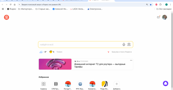

Алексей Ф.
Как то переместились в Хроме избранные закладки вниз на странице поиска "Яндекс". Как вернуть их на старое место над строкой поиска?
Алексей Ф.
Похоже это страница поисковика так обновилась, у жены на рабочем компе то же самое. Зато теперь можно больше сайтов так сохранить иконками на странице.
