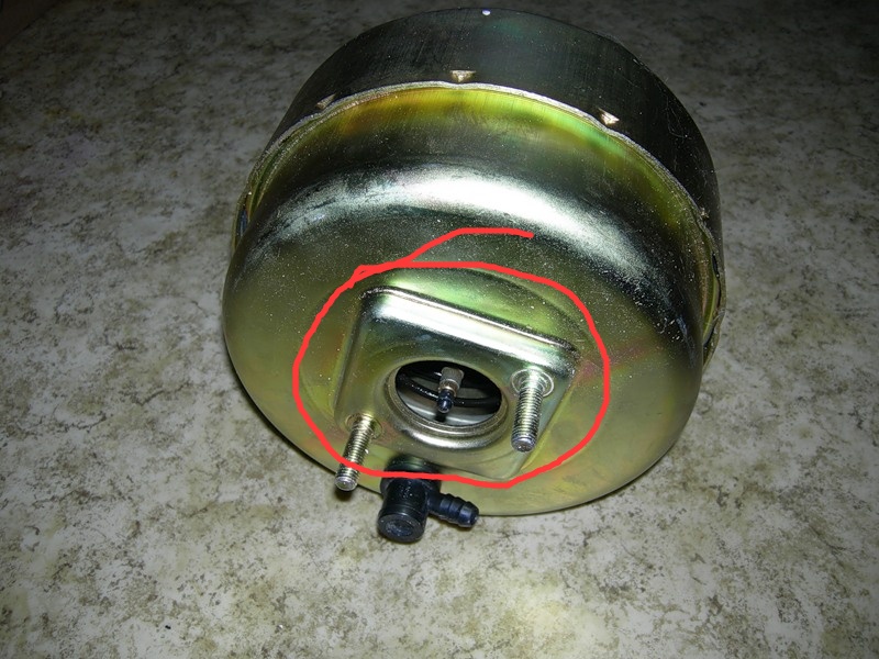

Ясненько спасибо. Тогда такой вопрос - вакуумник для Волги 3110 отличается от вакуумника для ГАЗ 3302 ? сСудя по фото немного отличается выделенное место профилем штампа или это просто другой производитель делает?
Изменено пользователем гангстер
Крановой
По идее не должен,но....
Крановой
http://www.konsulavto.ru/acat/data/gaz/2705%20(2006)//71.gif
Да,там всё волговское...
