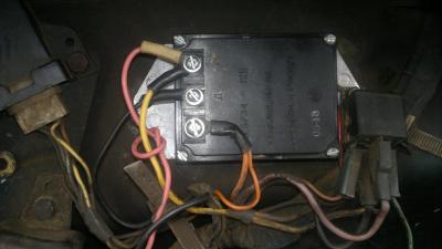

Toyota007 2 888 Опубликовано 27 ноября, 2018 Теперь насчет коммутатора,на нем три провода,Д-датчик это провод с трамблера импульс,питания быть не должно,сигнал идет импульсом,второй провод КЗ--катушка зажигания,питания быть не должно,сигнал так же идет только импульсом..И третий это тупо +,плюс он и в Африке плюс.Теперь насчет карба,за пол года вся грязь,что в нем была, засохла в песок,почистить это сложно но можно,замачивают весь карб на ночь в ацетоне,гряз хорошо в нем размыкает и разбухает,потом продувают воздухом.Столько не нужной работы сделали.Сначала проверяют искру на центральном высоковольтные,если есть идут дальше на свечи,если нет проверяют коммутатор и катушку,у тебя комутатор пробит если на нем есть на двух проводах питание.Там только на одном должно быть питание.На катушке так же,только на одном должно быть питание,на другом быть не должно.Ну лохи не лохи, однако потихоньку движемся в сторону оживления газельки) Спасибо за информацию, но мне проще друга привести и с ним покрутить двиг))) Завод с отвертки мне не нравится, видать детская травма))) когда дааавным давно мамке девятку так заводил, ох меня шарахнуло)) Подскажите, у меня как известно ГБО стоит, и на старом карбе были 2 отверстия под шланги, а на новом нет! Я слышал про проставки, правда найти не могу в городе... Опасно ли если шланги пока будут не подведены никуда? Естественно режим езды бензин.В стартере током не может ударить там,всего 12В.А вот на броне проводах их 36 тысяч вольт,но практически нет ампер,по этому не убьет а только щипает.Насчет хлопушки,я не знаю как у тебя там сделано,но если на газе не будешь ездить,то запорный клапан от магистрали должен держать газ и не травить.элементарная схема зажигания.На Д и КЗ электричества быть не должно ни какого. Поделиться сообщением Ссылка на сообщение Поделиться на другие сайты

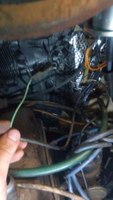

Bizontrop 2 Опубликовано 27 ноября, 2018 (изменено) Теперь насчет коммутатора,на нем три провода,Д-датчик это провод с трамблера импульс,питания быть не должно,сигнал идет импульсом,второй провод КЗ--катушка зажигания,питания быть не должно,сигнал так же идет только импульсом..И третий это тупо +,плюс он и в Африке плюс.Теперь насчет карба,за пол года вся грязь,что в нем была, засохла в песок,почистить это сложно но можно,замачивают весь карб на ночь в ацетоне,гряз хорошо в нем размыкает и разбухает,потом продувают воздухом.Столько не нужной работы сделали.Сначала проверяют искру на центральном высоковольтные,если есть идут дальше на свечи,если нет проверяют коммутатор и катушку,у тебя комутатор пробит если на нем есть на двух проводах питание.Там только на одном должно быть питание.На катушке так же,только на одном должно быть питание,на другом быть не должно.В стартере током не может ударить там,всего 12В.А вот на броне проводах их 36 тысяч вольт,но практически нет ампер,по этому не убьет а только щипает.Насчет хлопушки,я не знаю как у тебя там сделано,но если на газе не будешь ездить,то запорный клапан от магистрали должен держать газ и не травить.элементарная схема зажигания.На Д и КЗ электричества быть не должно ни какого.Благодарю за расширенный ответ. Но то, что при включённом зажигании есть по 12 вольт на двух крайних проводах это точно. Значит коммутатор пробит, и я так понимаю это может быть причиной не завода, да? Вот такой меня стоит: Изменено 27 ноября, 2018 пользователем Bizontrop Поделиться сообщением Ссылка на сообщение Поделиться на другие сайты
Toyota007 2 888 Опубликовано 27 ноября, 2018 Кстати если у тебя такая засохшая грязь в карбе,значит такая же и в бензонасосе,и там тоже полная задница,и он нормально работать не будет.Благодарю за расширенный ответ. Но то, что при включённом зажигании есть по 12 вольт на двух крайних проводах это точно. Значит коммутатор пробит, и я так понимаю это может быть причиной не завода, да? Узнай на каком точно кроме плюса ещё есть питание,буквы должны быть там.Если КЗ тогда возможно пробита и сама катушка и она питание шлет от себя,проверить просто,снять провод и замерить на проводе,если есть питание значит точно катушка если нет,значит точно камутатор.Если на Д питание,значит точно коммутатор в утиль,у трамблера нет вообще питания из вне,там тупо катушка и магнит крутиться и дает управляющий слабый сигнал. Поделиться сообщением Ссылка на сообщение Поделиться на другие сайты

Bizontrop 2 Опубликовано 27 ноября, 2018 Ну карб с бензонасос можно конечно снять,но они все равно высохнут одинаково и на машине и дома,разницы ни какой,камутатор с катушкой вообще нет смыла снимать они защищеныПонял, просто не хочется весной всё снова покупать)) Касательно коммутатора, то я вас вообще наверно удивлю, что когда вчера вечером мужики пытались завести двиг, они контролькой посмотрели все три контакта, везде лампочка загоралась)) Как так?) Сейчас поеду смотреть его. Поделиться сообщением Ссылка на сообщение Поделиться на другие сайты
Toyota007 2 888 Опубликовано 27 ноября, 2018 Понял, просто не хочется весной всё снова покупать)) Касательно коммутатора, то я вас вообще наверно удивлю, что когда вчера вечером мужики пытались завести двиг, они контролькой посмотрели все три контакта, везде лампочка загоралась)) Как так?) Сейчас поеду смотреть его.Круто,она не могла у вас вообще заводиться. Поделиться сообщением Ссылка на сообщение Поделиться на другие сайты
странNik 244 Опубликовано 27 ноября, 2018 контролькой посмотрели все три контакта, везде лампочка загоралась)) Как так?) Если везде поокисленно,то контакт коммутатора с массой нормальный?Коммутатор элементарно проверяется. В катушку провод со свечей,откручиваем средний вывод коммутатора и рукой тычем его касаясь болтика и убирая.Искра должна проскакивать.Искра на массу должна пробивать 2см хотя бы,попадался такой который работал только летом.Искра то есть,но её мощи при похолодании уже не хватало,не заводилась. Поделиться сообщением Ссылка на сообщение Поделиться на другие сайты
Маркич 707 Опубликовано 27 ноября, 2018 Слов нет. Вот хочется помочь и понимаю, что я буквами НИЧЕГО не растолкую. В трёх проводах разобраться не можешь, а ,,я весной мотор поменяю"все три контакта, везде лампочка загоралась)) Как так?) Если провода с них не скидывали, они и будут светиться. 1 Поделиться сообщением Ссылка на сообщение Поделиться на другие сайты

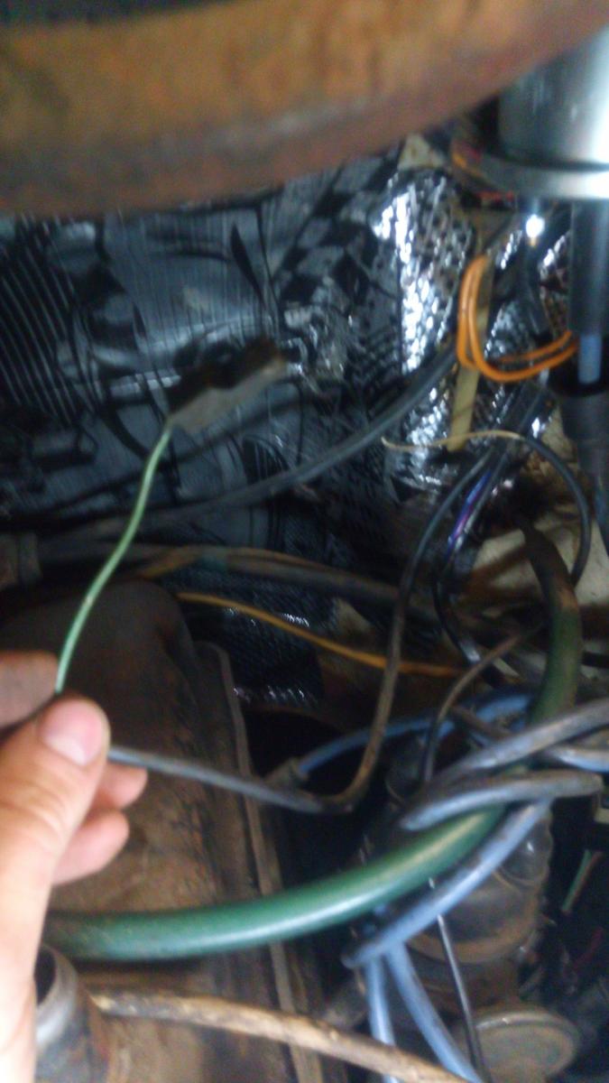

Маркич 707 Опубликовано 28 ноября, 2018 Это провод на датчик температуры или давления. Набери в окне "Поиск по сайту:" на самом верху страницы "Пропала искра! И вопрос по трамблёру" Там всё расписано. Не умею ссылки выкладывать Поделиться сообщением Ссылка на сообщение Поделиться на другие сайты
Bizontrop 2 Опубликовано 28 ноября, 2018 Это провод на датчик температуры или давления. Набери в окне "Поиск по сайту:" на самом верху страницы "Пропала искра! И вопрос по трамблёру" Там всё расписано. Не умею ссылки выкладыватьПонял, спасибо. Что касается чтения, весь форум уже перечитал по этой теме. Вопрос у меня по вариатору, понятно это глупо, но я не знаю есть ли он у меня. Скорее всего да, так как есть 2 коробки, все они ржавые надписи не разобрать, висят рядом с коммутатором. Как пишет форум, очень часто в нём проблема. Поделиться сообщением Ссылка на сообщение Поделиться на другие сайты
