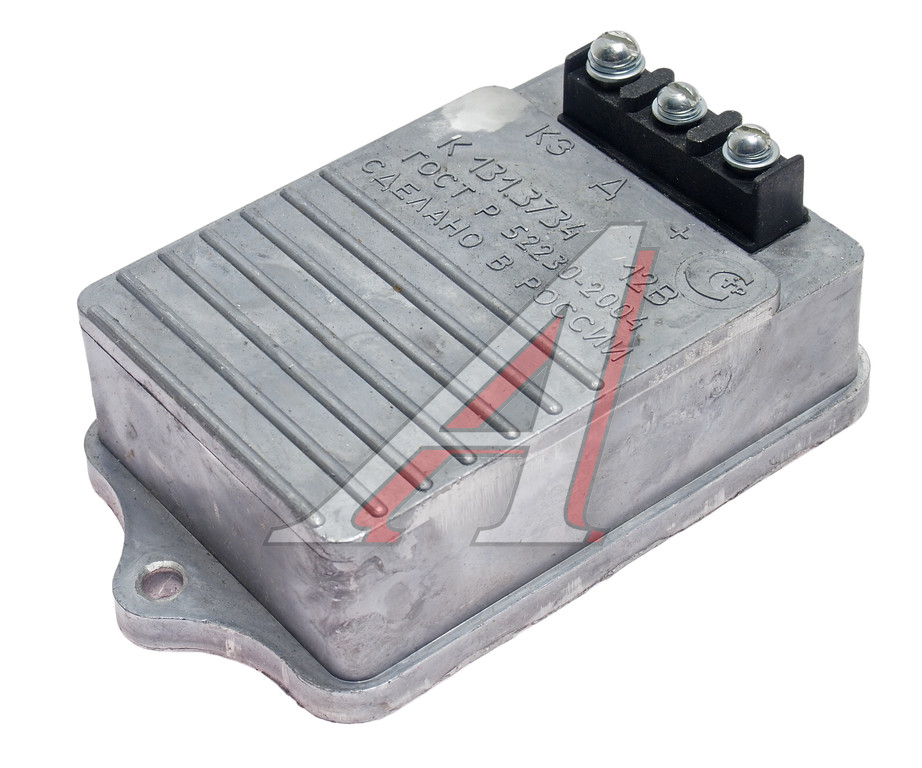

странNik 238 Опубликовано 28 ноября, 2018 (изменено) Коммутатор какой стоит 13.3704 или 131.3734? Изменено 28 ноября, 2018 пользователем странNik Поделиться сообщением Ссылка на сообщение Поделиться на другие сайты
странNik 238 Опубликовано 28 ноября, 2018 есть 2 коробки, все они ржавые надписи не разобрать, висят рядом с коммутатором. На вариаторе три болта,как на коммутаторе.А эти коробочки скороей всего РН и ЭПХХ с колодками проводов вместо болтов. Поделиться сообщением Ссылка на сообщение Поделиться на другие сайты

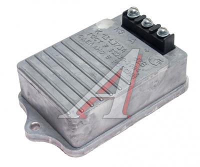

Bizontrop 2 Опубликовано 28 ноября, 2018 На вариаторе три болта,как на коммутаторе.А эти коробочки скороей всего РН и ЭПХХ с колодками проводов вместо болтов.В общем такой, как на картинке один в один) А вот эти РН и ЭПХХ могут косячить при заводе? Поделиться сообщением Ссылка на сообщение Поделиться на другие сайты
Маркич 702 Опубликовано 28 ноября, 2018 На картинке производства Старый Оскол - лучшее из того, что найдёшь. Первые цифры 131. - работает без вариатора. Судя по аватарке у тебя машина 2000г.в. - вариатор уже не ставили. Для проверки: на стартёре один толстый (силовой) провод и один тонкий - включения втягивающего. И, что б от модеров не прилетело, перейди в электрическую тему. Здесь про бензин Поделиться сообщением Ссылка на сообщение Поделиться на другие сайты
Bizontrop 2 Опубликовано 28 ноября, 2018 На картинке производства Старый Оскол - лучшее из того, что найдёшь. Первые цифры 131. - работает без вариатора. Судя по аватарке у тебя машина 2000г.в. - вариатор уже не ставили. Для проверки: на стартёре один толстый (силовой) провод и один тонкий - включения втягивающего. И, что б от модеров не прилетело, перейди в электрическую тему. Здесь про бензинДа, Старый Оскол, и катушка их производства новая. Про стартер, да, всё так. Темку меняем. Поделиться сообщением Ссылка на сообщение Поделиться на другие сайты
