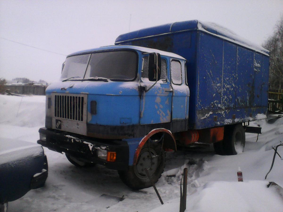

Батареки взял 2*215А, полностью новую и свою электропроводку на наших релюшках переключателях и т.д борт сеть 12вольт а пуск 24вольта, 3 акб (2*215/1*90), 2 генератора 12в/24в. На генератор 24в подключины две акб только для пуска. предпусковой подогрев Гидроник. Фен в стадии сборки на газу будет, настраиваю управление. Движок 6ка воскресил. а 4ка стоит всторонке перекидывать нестал, заказал плунжерные пары новые но при монтаже они зависают мастер сказал сыромятина, всё какието проблемы то стенда нет то руки кривые, вотбы МТЗ и проблем ни с двс ни с тнвд ни с расходом - мотор сказка!
Осталось все мелочи подобрать, пару Вёдер шпаклёвки, и покраска!

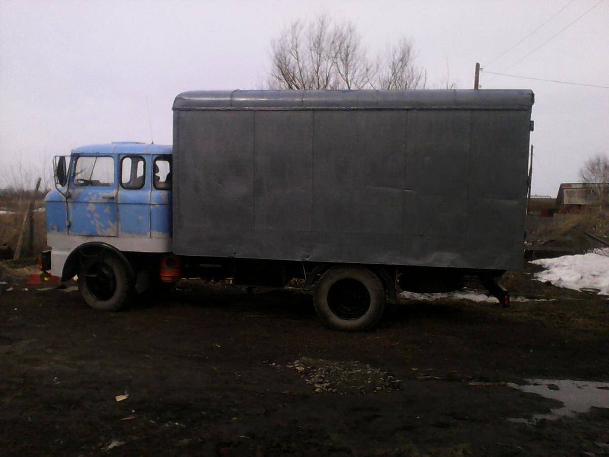

Ободрал загрунтовал и облил будку серенькая теперь, также закрасил диски бак ящик ресивер короче всё что было оранжевым теперь черным сверкает! Сделал полку сверху для радио и динамиков, и вот стоит вопрос по тахографу делать под него место в полке или нет!

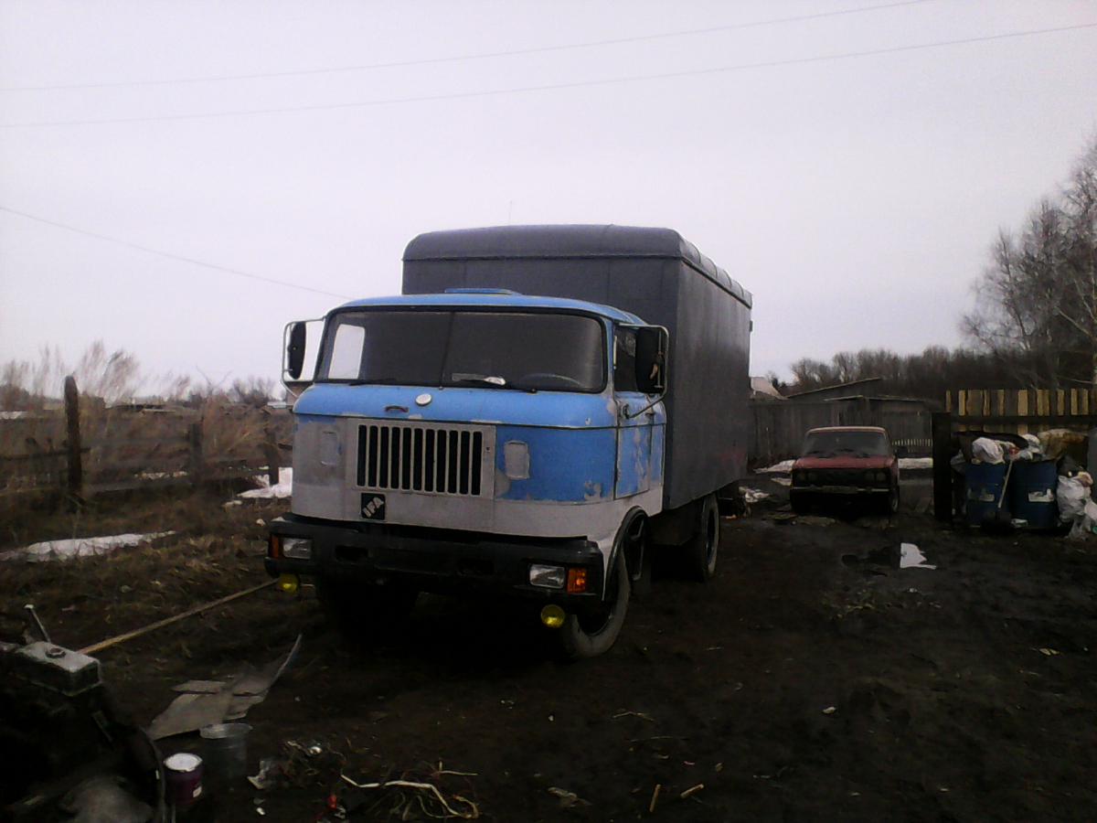

Моя монстра
367
Ромыч  красить то когда собираешься???
КАРАВАН
Серёг средств нет, так что как заработает так покрашу, денег только на тахограф...
Салон незнаю чем закатать тряпкой или винилкожей!? а главное это цвет черный или серый!?
367
На такой на работу выезжать нельзя!!!!! Надо красить!!!!!Ты там на солнышке весеннем не перегрелся с винилкожей?Она ещё не заработала себе на это.Железо крась в цвет кабины а остальное сделаешь когда госзнаки будут в наличии
КАРАВАН
вот с госзнаками проблема, если только автолаком облить , но сохнет долго...
