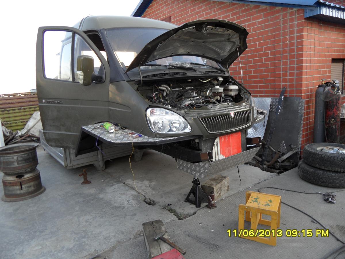

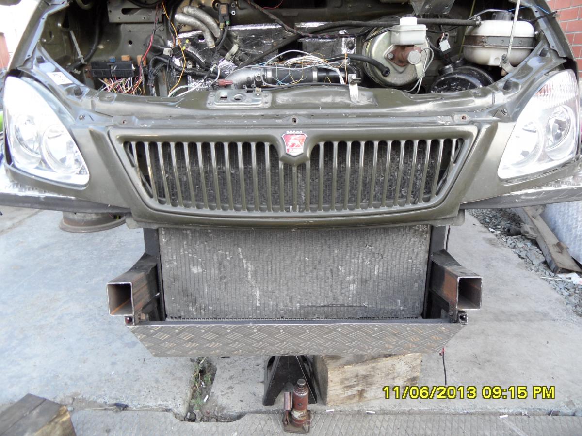

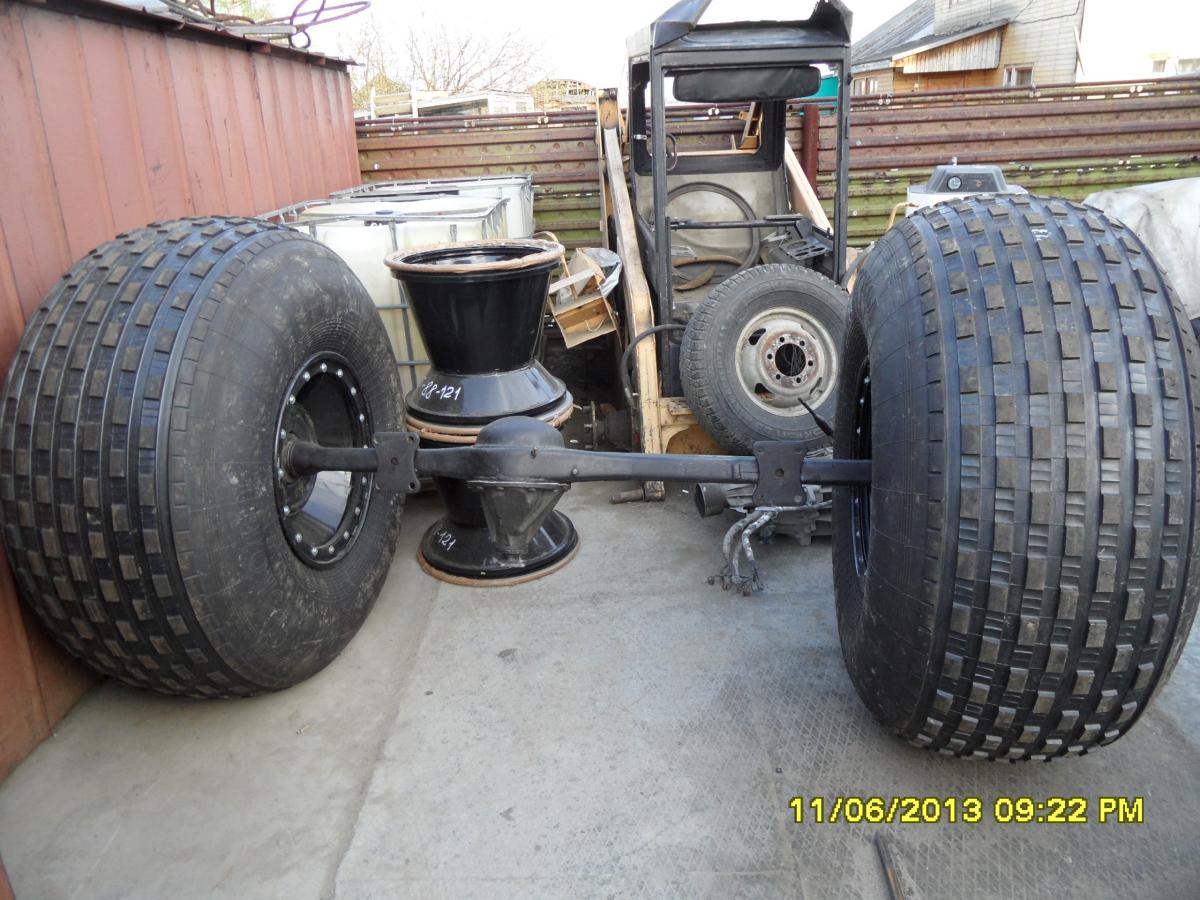

Денис Колосветов 63 Опубликовано 11 июня, 2013 (изменено) Здравствуйте Господа ( Товарищи) !!! Ну вот я докатился до постройки такого авто. куда глаза глядят туда и еду.И считаю продукцию ГАЗА вполне подходящей для этого !!! Будите смеяться?Я проеду там где САМЫЙ крутой и подготовленный авто ЛЮБОГО!! производителя ( нашего/импортного) автомобиль встанет. ))) не верите ? Взята за базу ГАЗ-330232. И полностью разобрана. Куплен ДВС+АКПП от Ниссан Террано... TD27ETI. потом куплена АКПП от Ниссан Эленгранд (2вд). Сразу скажу что проект еще не закончен. НО картинка уже вырисовывается. Тех. характеристики выкладывать не буду... пока все в стадии постройки. Одно могу сказать - будет три ведущих моста. Причем расширенные ( болгарка и сварка творит чудеса))) Про раздатку ... самодельная с 6 ю флянцами. с понижайкой на входе 1/26 и далее х.ки от Г66По расчетам эта штука будет превосходить такие машины ка ТРЭКОЛ, Петрович, Барс, Макар и тд... причем ЭТО будет плавать ))) Автор Этого проекта Николай Сорокин ( г. Салехард).Моя задача - эл. проводка ( соединение ДВСа+АКПП). Все остальное делает Николай!! Я в восторге от него!!! П.С. себестоимость этой штуки. по предварительным расчетам 1,5 лимона ))) Но это того стоит ))) Изменено 11 июня, 2013 пользователем Денис Колосветов 4 Поделиться сообщением Ссылка на сообщение Поделиться на другие сайты

Денис Колосветов 63 Опубликовано 11 июня, 2013 Ждем ходовых испытанийНе раньше Октября-Ноября.Строительство идет... полным ходом... Я уже закончил с проводами в моторном отсеке. Плавно перетаю в кабину ))). Раздатка ( самодельная готова) Поделиться сообщением Ссылка на сообщение Поделиться на другие сайты

газель2005 2 662 Опубликовано 12 июня, 2013 Я проеду там где САМЫЙ крутой и подготовленный авто ЛЮБОГО!! производителя ( нашего/импортного) автомобиль встанет. ))) не верите ?Высоковато берешь планку.Первое почему мало используют газель в оффроуде ,лишний вес.Второй мало запчастей для переделки,в отличие от уаза. И еще совет,мосты нужны другие. Поделиться сообщением Ссылка на сообщение Поделиться на другие сайты
Денис Колосветов 63 Опубликовано 12 июня, 2013 газель2005 Это не ОфФроуд ))) Оффроуд курит .. это болотоход. и где встанет любой УАЗ... эта штука пройдет.На одной их фото выше видна морда ТРЭОЛа. там база УАЗ. гумно полное. Машина строится под коммерческое использование для зимников, болота, легко пойдет по метровому снегу. Поделиться сообщением Ссылка на сообщение Поделиться на другие сайты
