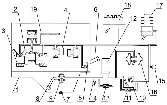

Устройство системы смазки

1 - картер масляный; 2 – форсунки охлаждения поршней; 3 - вал коленчатый; 4 - вал распределительный; 5 - шестерня промежуточная; 6 - горловина маслозаливная; 7 - пробка масляного картера; 8 - маслоприемник; 9 - насос масляный; 10 – радиатор масляный; 11 – клапан редукционный; 12 – фильтр масляный; 13 – клапан перепускной; 14 – клапан предохранительный; 15 – датчик давления; 16 – турбокомпрессор; 17 – компрессор; 18 – топливный насос высокого давления; 19 – масляный канал оси коромысел
