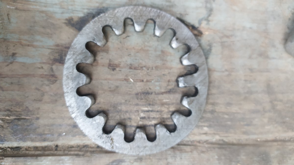

Алексей Ф. 9 298 Опубликовано 23 октября, 2023 Зуб стопорный должен быть такой кривой? Поделиться сообщением Ссылка на сообщение Поделиться на другие сайты
Alex030569 6 446 Опубликовано 23 октября, 2023 В 23.10.2023 в 08:48, Алексей Ф. сказал: Зуб стопорный должен быть такой кривой? Зря ты полез сюда.Задние подшипники сложнее регулировать,чем передние. Зуб должен быть ровный. Поделиться сообщением Ссылка на сообщение Поделиться на другие сайты
Алексей Ф. 9 298 Опубликовано 23 октября, 2023 (изменено) Да, похоже автослесаря из меня не получится(( . Фотка шайбы сразу после снятия полуоси. Вытащил с утра полуось на стоянке, покрутил - шумит. Подтянул немного гайку, что бы люфт пропал и шуметь стало заметно меньше. Затянул до упора и отпустил на два деления, колесо свободно крутилось. Стал затягивать и все зажало, сдвинулась шайба и гайка(( Купил какую то кооперативную шайбу, по ней выпрямил зуб на своей и стал затягивать - опять на пол оборота провернуло шайбу(( Поставил кооперативную шайбу, отпустив на три деления гайку после затяжки до упора. Затянул контрогайку, прокатился 10км - ступица греется немного((. Ещё как за жопу тянуло, когда ехал первые 500 метров, потом вроде нормально стало. Ехать в сервис на замену подшипников? Справа нет люфта и не гудит. Изменено 23 октября, 2023 пользователем Алексей Ф. Поделиться сообщением Ссылка на сообщение Поделиться на другие сайты
Alex030569 6 446 Опубликовано 23 октября, 2023 В 23.10.2023 в 11:41, Алексей Ф. сказал: Да, похоже автослесаря из меня не получится( Раз несколько разберёшь,соберёшь,отрегулируешь и все будет получаться.Последней гайкой ты поджимаешь,поэтому надо оставлять небольшой люфт когда регулируешь ступицу первой гайкой.Все приходит с опытом. 2 Поделиться сообщением Ссылка на сообщение Поделиться на другие сайты
Алексей Ф. 9 298 Опубликовано 23 октября, 2023 Короче подтянул на восемь делений по сравнению с тем, что было. Наверное надо было люфт убрать и на этом делении остановиться. Наверное тяну лишку контрогайку, поэтому сорвал родную шайбу(( Пойду схожу в третий магазин, спрошу там ещё одну шайбу. Записался в сервис на замену подшипников за 2200 руб, но шайбы у них нет в магазине. Поделиться сообщением Ссылка на сообщение Поделиться на другие сайты

Алексей Ф. 9 298 Опубликовано 23 октября, 2023 Психанул, пошел прямо во дворе снял полуось и наружное колесо. Ослабил на два зубца гайку. В этот раз за 50 минут все сделал, вместо трех часов с утра)) Прокатился по трассе 30 км, вроде перестала греться ступица, правая же теплая, хотя туда не лазил, люфта нет и не гудит. Наверное новые колодки как то неправильно встали справа, лень разбирать по новой. В 23.10.2023 в 14:56, Alex030569 сказал: Со всей дури не стоит тянуть,можно и резьбу сорвать на гайке.Но и если открутиться,то же резьбу уничтожит на чулке.Тогда чулок под замену. Да, опасная вещь эти подшипники. Странно, что контрогайка ничем не фиксируется после затяжки, могли бы сделать на шайбе пару тонких лепестков, которые можно было бы загнуть на грани контрогайки. Не зря на многих легковых иномарках давно уже перешли на ступицы с несъемными подшипниками. Ничего регулировать не нужно, замена в сборе, исключен человеческий фактор. Поделиться сообщением Ссылка на сообщение Поделиться на другие сайты
