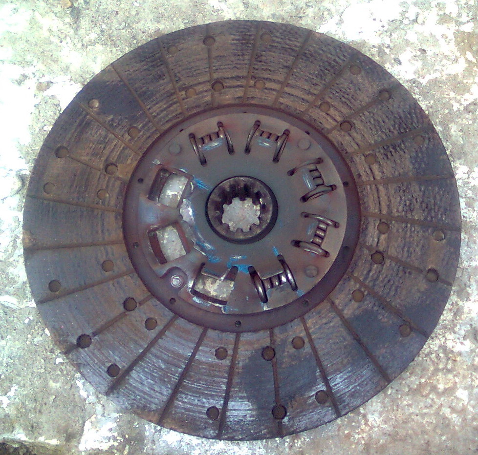

Поставил диск "Двойной ресурс" (на 3307), что на фото в июне, в октябре после 12т.км выпали пружины.
Зачем так обманывать? Или ресурс 6 ткм?

Как маленькие дети ведётесь на то что ЗМЗ может написать 2-й ресурс. Есть у них з/части с двойным ресурсом, но это явно не относиться к сцеплению в целом.
