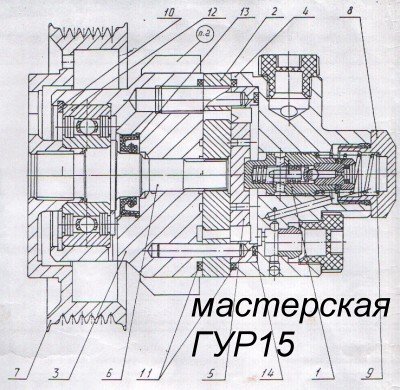

AHдрей 1 883 Опубликовано 25 марта, 2012 А где там фильтр, там клапана только. Жень, а может сваркой капнуть, чтоб не откручивался?На твоей, сзади на насосе, под пробкой. Поделиться сообщением Ссылка на сообщение Поделиться на другие сайты
sharky5 62 Опубликовано 25 марта, 2012 Где? Поделиться сообщением Ссылка на сообщение Поделиться на другие сайты
AHдрей 1 883 Опубликовано 25 марта, 2012 (изменено) Где?На перепускном клапане "1". Изменено 25 марта, 2012 пользователем AHдрей Поделиться сообщением Ссылка на сообщение Поделиться на другие сайты
sharky5 62 Опубликовано 25 марта, 2012 Что то не видел... Где? Поделиться сообщением Ссылка на сообщение Поделиться на другие сайты

AHдрей 1 883 Опубликовано 25 марта, 2012 Что то не видел...Сеточка там, межды твоими пальцами. Поделиться сообщением Ссылка на сообщение Поделиться на другие сайты
sharky5 62 Опубликовано 25 марта, 2012 Где то валяется старый, потом разберу досконально гляну, до этого разбирал не видел... Поделиться сообщением Ссылка на сообщение Поделиться на другие сайты

Евгений САХА 37 Опубликовано 25 марта, 2012 (изменено) Сеточка там, межды твоими пальцами.Ясно, все равно на клапан подозрения были, гляну А где там фильтр, там клапана только. Жень, а может сваркой капнуть, чтоб не откручивался?на каком-то форуме пишут, что откручивается из-за разбития пожшипника, как в следствии разбивает резьбу и откручивается шкив. Сегодня повнимательнее глянуз.ы еще вопросик, получается есть теперь два насоса, 1. у которого шкив на резьбе и 2. у него видимо на шлицах, т.к. на валу видно стопорное кольцо. Видимо разных производителей, а вопрос в следующем, если из двкх один собрать нутро одинаковое? у первого точно все красиво внутри, разбирал когда закручивал шкив. Изменено 25 марта, 2012 пользователем Евгений САХА Поделиться сообщением Ссылка на сообщение Поделиться на другие сайты
