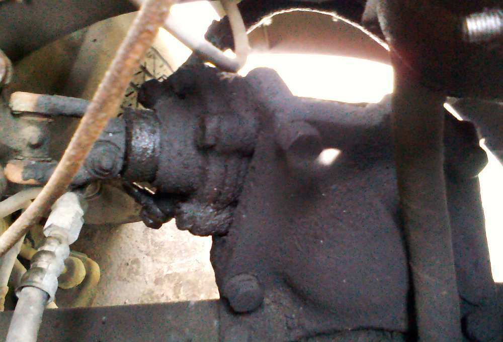

66edward
. Теперь от противоположного торца ГУРа,снизу видим гайку/пробку с 2-мя отверстиями,тоже закерненную.Раскерняем и одновременно с качанием руля,можно на заглушенном моторе,вворачиваем эту пробку.Тоже по 3-5мм не более и пробуем сами постоянно.
Пробка не вворачивается, только откручивается, возвращается до первоначального положения и дальше не хочет. Почему так? Качение (вращение) руля должно быть без усилий?

66edward
потом боковые кольца одновременно на одинаковый угол, при этом контролируем процесс врашением вала (ключ на 16)
gur_cxema_120.jpgYНа этой картинке кольца указаны? И не понимаю, что такое редуктор   #}:C(

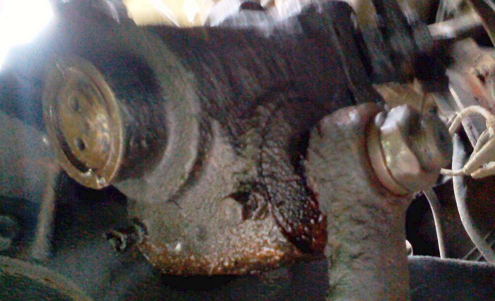

66edward
Возможно ли вообще отрегулировать не снимая гидроусилитель? Поросёнка подтянул, хотя как я понял, вообще в норме. Претензий к ГУРу нет, работает замечательно, отъездил 161 000 км. Мучает только - руль крутится 60-70* что на заведённом двигателе, что выкл. Становится трудно ездить.
Первые две фотографии показывают на какой угол карданчик вращается.
post-34183-0-69208700-1370774611_thumb.jpgpost-34183-0-46461600-1370774635_thumb.jpgpost-34183-0-21874500-1370774660_thumb.jpg
АлексТек
attachicon.gifIMG_20130609_142216.jpgattachicon.gifIMG_20130609_142302.jpgattachicon.gifIMG_20130609_142357.jpg
Надо снимать и тянуть обоймы на поперечном валу,они со смещенным центром.
