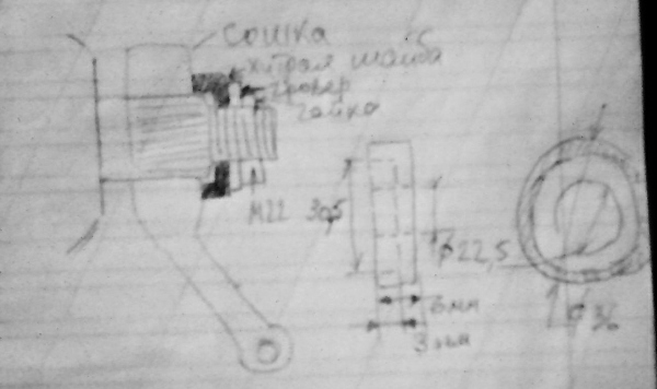

66edward 17 Опубликовано 10 июня, 2013 Проблему решил, всем спасибо.Когда начал откручивать три болта крепящие гур, два из них были раскручены на пол-оборота. Это те единственные три болта которые я не подтягивал после покупки нового Баргузина 8 лет назад.Так же пришлось выточить "хитрую" шайбу подтягивающая сошку к поперечной оси ГУРа, оказывается сошка все 8 лет болталась. И это называется - ездил обслуживаться на Бухарестскую,14, где покупал сей авто.Сейчас всё замечательно, никаких болтаний руля. 161000 км, только лёгкие подтёки. Декстрон 3.Остался один вопрос - как выбивается клиновидный болт крепящий кардан с ГУРом, так и не смог выбить. Поделиться сообщением Ссылка на сообщение Поделиться на другие сайты
alexandros 44 Опубликовано 10 июня, 2013 Проблему решил, всем спасибо.Когда начал откручивать три болта крепящие гур, два из них были раскручены на пол-оборота. Это те единственные три болта которые я не подтягивал после покупки нового Баргузина 8 лет назад.Так же пришлось выточить "хитрую" шайбу подтягивающая сошку к поперечной оси ГУРа, оказывается сошка все 8 лет болталась. И это называется - ездил обслуживаться на Бухарестскую,14, где покупал сей авто.Сейчас всё замечательно, никаких болтаний руля. 161000 км, только лёгкие подтёки. Декстрон 3.Остался один вопрос - как выбивается клиновидный болт крепящий кардан с ГУРом, так и не смог выбить. Про „хитрую”шайбу,можно по подробнее?! Как она выглядит? И вчем ее хитрость? Поделиться сообщением Ссылка на сообщение Поделиться на другие сайты
66edward 17 Опубликовано 10 июня, 2013 alexandros,На оси для сошки то ли резьбы мало, то ли сошка глубоко заходит. В результате сошка проваливалась даже не сдавливаясь гровером, на картинке ситуацию обрисовал. Фото не качественное, с телефона, фотоаппарат дети в пионер-лагерь забрали. Указал справочно размеры шайбы. Выточил из титана, сам токарь, мне легче. Поделиться сообщением Ссылка на сообщение Поделиться на другие сайты
alexandros 44 Опубликовано 10 июня, 2013 (изменено) alexandros,На оси для сошки то ли резьбы мало, то ли сошка глубоко заходит. В результате сошка проваливалась даже не сдавливаясь гровером, на картинке ситуацию обрисовал. Фото не качественное, с телефона, фотоаппарат дети в пионер-лагерь забрали. Указал справочно размеры шайбы. Выточил из титана, сам токарь, мне легче. IMG_20130610_214319.jpg Ниче,с дачи вернусь на большом экране разберу. А то,задолбало авто ловить. Изменено 10 июня, 2013 пользователем alexandros Поделиться сообщением Ссылка на сообщение Поделиться на другие сайты
sharky5 62 Опубликовано 11 июня, 2013 На этой картинке кольца указаны? И не понимаю, что такое редуктор Поз.4, опоры вала сошки. Редуктор, это то что у тебя на картинке в сборе. Поделиться сообщением Ссылка на сообщение Поделиться на другие сайты
