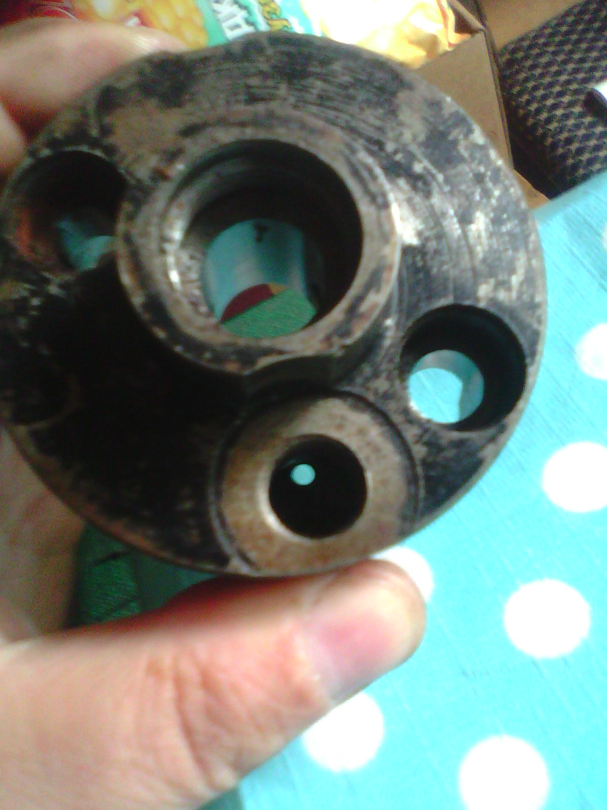

Кирилл 839 Опубликовано 28 августа, 2015 (изменено) Не знаю говорили тут такое про насос гура к 405 мотору, всю тему не читал. Столкнулся лично с такой подлянкой от производителя этих насосов: есть там под резьбой нагнетательного шланга отверстие ограничения потока масла в гур, типа жиклёра, так вот для Газели-Соболя оно должно быть 4,1 мм, а для Волги 3,3мм. При сборке заднюю часть путают и покупая новый насос с маркировкой под Газель получаегь волговский. Я узнал об этом на одном сайте ремонтников гура и проверил на своём Соболе, ибо совсем мне не нравилось как гур работает, оказалось у меня волговская дырка, насос уже с магазина был. Проверить на машинеможно отвернув болт шланга и сверлом 4мм нащупать в верхней части эту дырочку. Я смог только 3-х миллиметровое сунуть, пришлось снимать насос и рассверливать, теперь гур лучше гурит и дорогу чётче машина держит.фотку забыл: вот в нижнем отверстии маленькая дырочка видна Изменено 28 августа, 2015 пользователем Кирилл 1 Поделиться сообщением Ссылка на сообщение Поделиться на другие сайты
