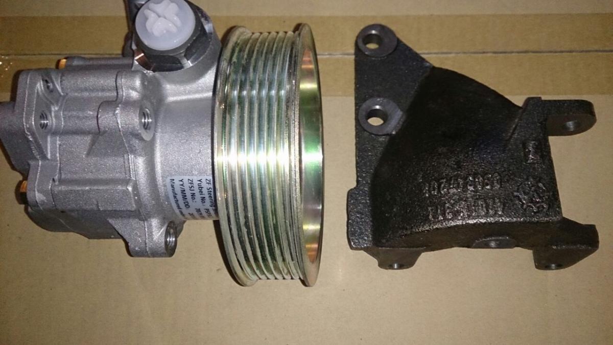

367 31 Опубликовано 21 мая, 2017 насос такой стоит?Слав это же насос как на умз?только шкив другой?а нет случайно шкива отдельно в продаже??? Поделиться сообщением Ссылка на сообщение Поделиться на другие сайты
УТЮГ888 943 Опубликовано 21 мая, 2017 Слав это же насос как на умз?только шкив другой?а нет случайно шкива отдельно в продаже???по характеристикам подходит, по крепежу и расположению входа выхода нет, надо дорабатывать по месту установки.шкив на валу треугольный, с резьбой в трёх точках на него крепится уже ручейковый. Поделиться сообщением Ссылка на сообщение Поделиться на другие сайты

GANGsta 17 Опубликовано 7 сентября, 2017 у меня есть насос и очень даже рабочий,только шкиф надо переколхозить,а кронштейн это мелочи Народ со шкивом кто разобрался? такая же проблема. Насос ZF новый почти но он под клиновой ремень. А поставить надо на 406й двиг. Помогите скоро свап, а покупать черный насос от 406го и переделывать шланги очень не охото и затратно. Поделиться сообщением Ссылка на сообщение Поделиться на другие сайты
Вовик 871 Опубликовано 7 сентября, 2017 (изменено) Народ со шкивом кто разобрался? такая же проблема. Насос ZF новый почти но он под клиновой ремень. А поставить надо на 406й двиг. Помогите скоро свап, а покупать черный насос от 406го и переделывать шланги очень не охото и затратно.Там геморрою много.Один из вариантов есть в теме "Насос гур zf от умз на змз 405,406,409" Изменено 7 сентября, 2017 пользователем Вовик Поделиться сообщением Ссылка на сообщение Поделиться на другие сайты
