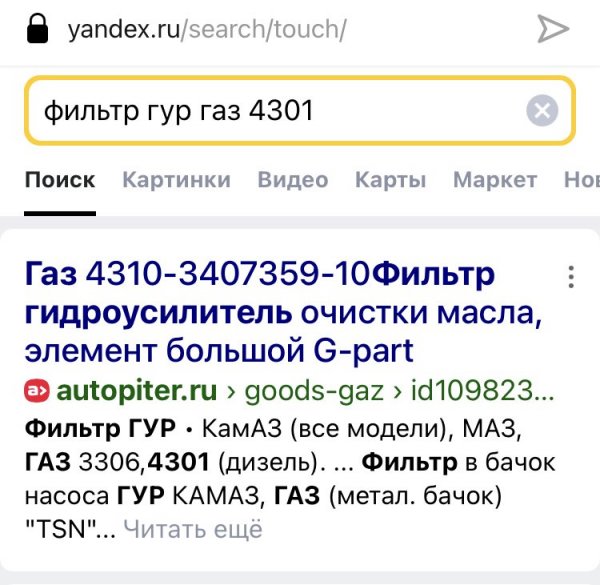

MAGNUS 1 097 Опубликовано 10 сентября, 2021 Сегодня ходил в ДМ, пропал из продажи фильтр ГУРа под металлический бачок. Помню было написано на нем Газ-4301, Камаз. Производителя не помню, артикула ни у кого не завалялось? Поделиться сообщением Ссылка на сообщение Поделиться на другие сайты
L2140 1 705 Опубликовано 10 сентября, 2021 В 10.09.2021 в 16:14, MAGNUS сказал: Сегодня ходил в ДМ, пропал из продажи фильтр ГУРа под металлический бачок. Помню было написано на нем Газ-4301, Камаз. Производителя не помню, артикула ни у кого не завалялось? 2 Поделиться сообщением Ссылка на сообщение Поделиться на другие сайты
