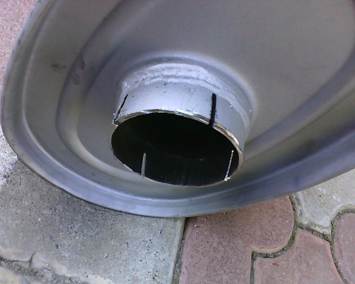

Сергей_К 12 Опубликовано 29 августа, 2013 (изменено) Извиняюсь, но не нашёл старых тем об этом, а вопрос был открытый и остаётся актуальным до сих пор. Как победить ревущий глушитель? Рецептов было много, и я нашёл подходящий: Купил е3 глушитель на Соболь и поставил себе, оставив родной резонатор. Просто вместо штатного е2 глушителя. Получается два резонатора и глушитель. Результат: Теперь я слышу только двигатель. И кучу посторонних звуков, которые оказывается издаёт моя машина))) Как делал: Отрезал боллгаркой трубы с двух сторон нового глушителя. Причём там есть место сварки где внешняя тонкая труба вставляется в более толстую исходящую из глушителя. Отрезал после сварки по толстой трубе, а тонкую вынул. Сделал распилы в толстой и вставил с одной стороны резонатор, а с другой выхлопную трубу. Всё подошло, как в аптеке. Крепления теже но нужны длинные болты на 8мм 100мм. У е3 глушителя больше окружность. Только надо брать глушитель у которого толстая труба, выходящая из глушителя подальше торчит. У меня с одной стороны было 20мм что достаточно чтобы обжать хомутом, а с другой всего 10мм и пришлось городить соединение. Собственно Сам глушитель устроен также как и родной - труба вошла и труба вышла, но в нём резонатор набит Базальтовой ватой и потому хорошо глушит звук. Двигатель тоже не душит.Е3 глушитель немного длинее, но с обрезанными фланцами по толстой трубе, получается как раз как родной. Изменено 29 августа, 2013 пользователем Сергей_К 2 Поделиться сообщением Ссылка на сообщение Поделиться на другие сайты

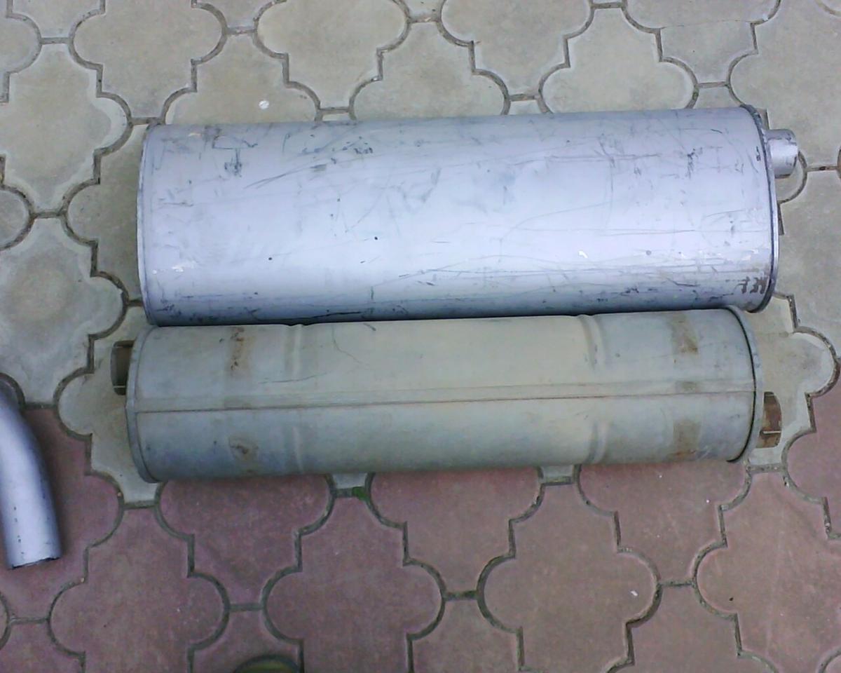

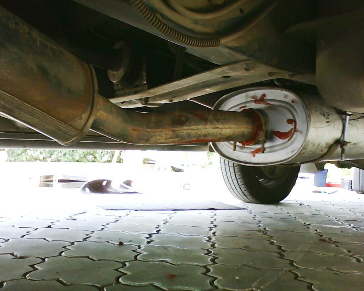

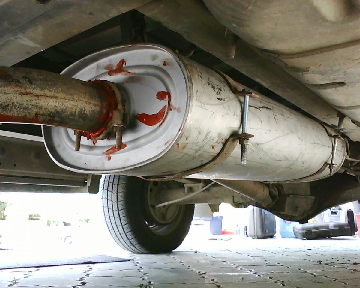

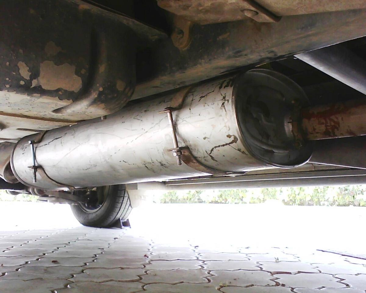

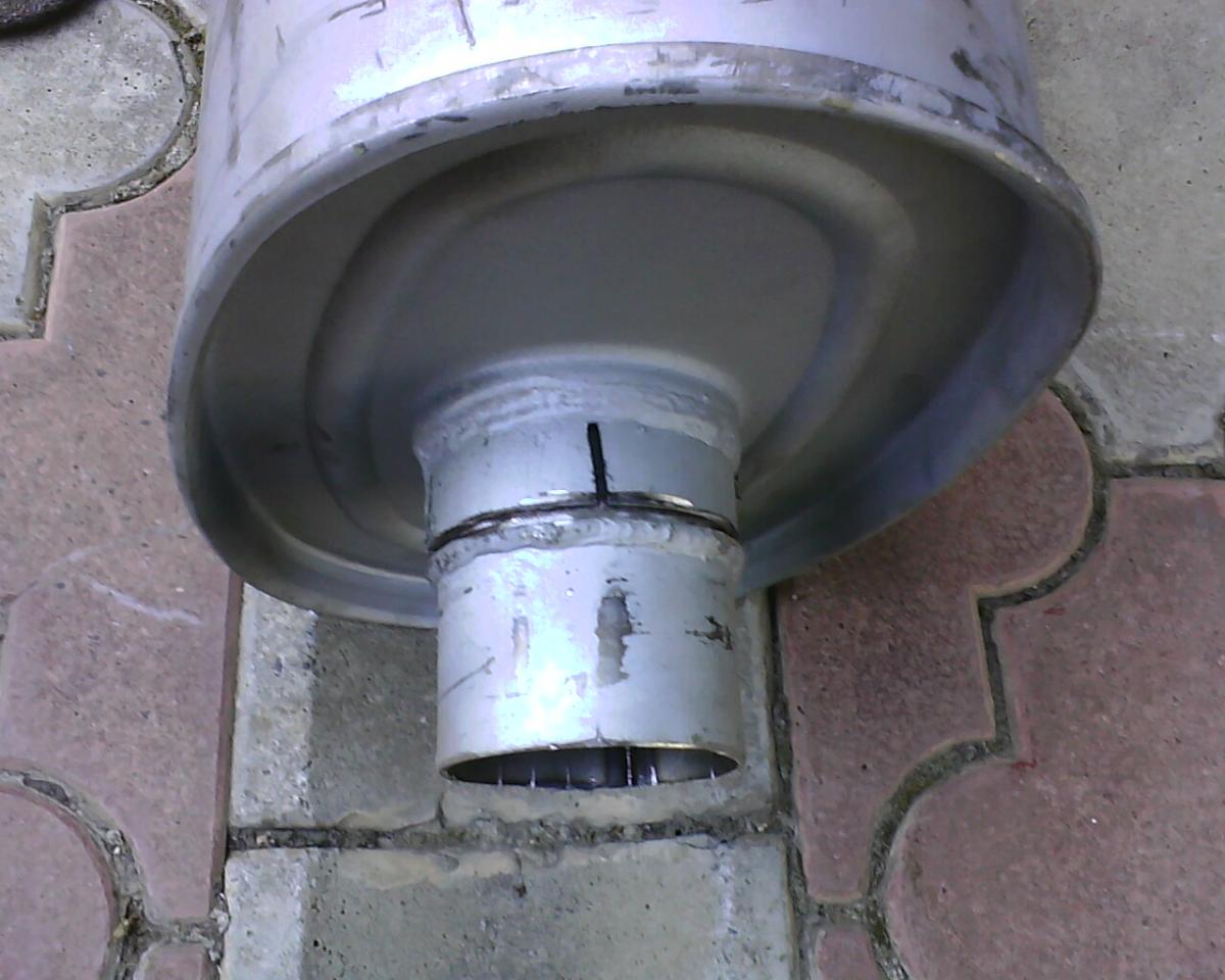

Сергей_К 12 Опубликовано 30 августа, 2013 (изменено) Сори. Сегодня сделал фото, но только вернулся домой в 3-00 ночи. Вот висящий глушитель спереди. Вид сзади Здесь видно место вварки выхлопной трубы в глушитель. Нужно отрезать после сварки. Внутреняя труба такая же как и на глушителях Е2. Только внутри нужно счистить сопли от сварки, а то труба не полезет. У меня была одна с одной стороны и три мелких с другой. Так выглядит новый фланец: Вид "ближе")) видно соединение с трубой и размер шпилек. Разница в размерах глушителей: Пришлось повозиться с геометрией труб, чтобы ничего не задевало. Производится проворачиванием резонатора так, чтобы его выходящая труба стала по центру нового глушителя. Стоит сказать, что лучше обрезать трубы по толстой трубе, как сделал я. С короткими фланцами длинна глушителя е3 равна глушителю е2 с его фланцами и тогда всё нормально встаёт. Если оставить кусок трубы, то надо городить огород с переходниками и потом задняя труба становится сильно длинной и везде задевает. Я отрезал трубу глушителя сначала обрезал только спереди а сзади городил огород. Но промучался с задней выхлопной трубой. Она то тросик ручника палила, то стучала. вылечилось обрезанием и задней части. Но можно было отрезать и кусок выхлопной трубы. Эффект был бы тот же. Я постарался ничего родного не резать, а резал только глушитель. Соединения промазал Герметиком Абра красным. Мне его посоветовали. Он держит температуру 375 градусов. Для коллектора мало, а для выхлопной и глушителей вполне нормально. Посмотрим как будет держаться. Изменено 30 августа, 2013 пользователем Сергей_К 4 Поделиться сообщением Ссылка на сообщение Поделиться на другие сайты
zenya 724 Опубликовано 31 августа, 2013 (изменено) Соединения промазал Герметиком Абра красным. Мне его посоветовали. Он держит температуру 375 градусов. Для коллектора мало, а для выхлопной и глушителей вполне нормально. Посмотрим как будет держаться.Силиконовый герметик на выхлоп не есть гуд для этого существует специальный герметик для выхлопных систем Изменено 31 августа, 2013 пользователем Crady Поделиться сообщением Ссылка на сообщение Поделиться на другие сайты

Alex 616 295 Опубликовано 31 августа, 2013 (изменено) Сори. Сегодня сделал фото, но только вернулся домой в 3-00 ночи.градусов. Для коллектора мало, а для выхлопной и глушителей вполне нормально. Посмотрим как будет держаться.Совет автору-если глушитель будет стучать о раму,возьми кусок шланга(воровского).разрежешь его вдоль и одень его на раму вдоль глушителя-тишина обеспечена и спокойные нервы.а так идея хорошая. Изменено 31 августа, 2013 пользователем Crady излишнее цитирование Поделиться сообщением Ссылка на сообщение Поделиться на другие сайты
Сергей_К 12 Опубликовано 31 августа, 2013 Совет автору-если глушитель будет стучать о раму,возьми кусок шланга(воровского).разрежешь его вдоль и одень его на раму вдоль глушителя-тишина обеспечена и спокойные нервы.а так идея хорошая.Спасибо! Я так и сделал! Поделиться сообщением Ссылка на сообщение Поделиться на другие сайты
