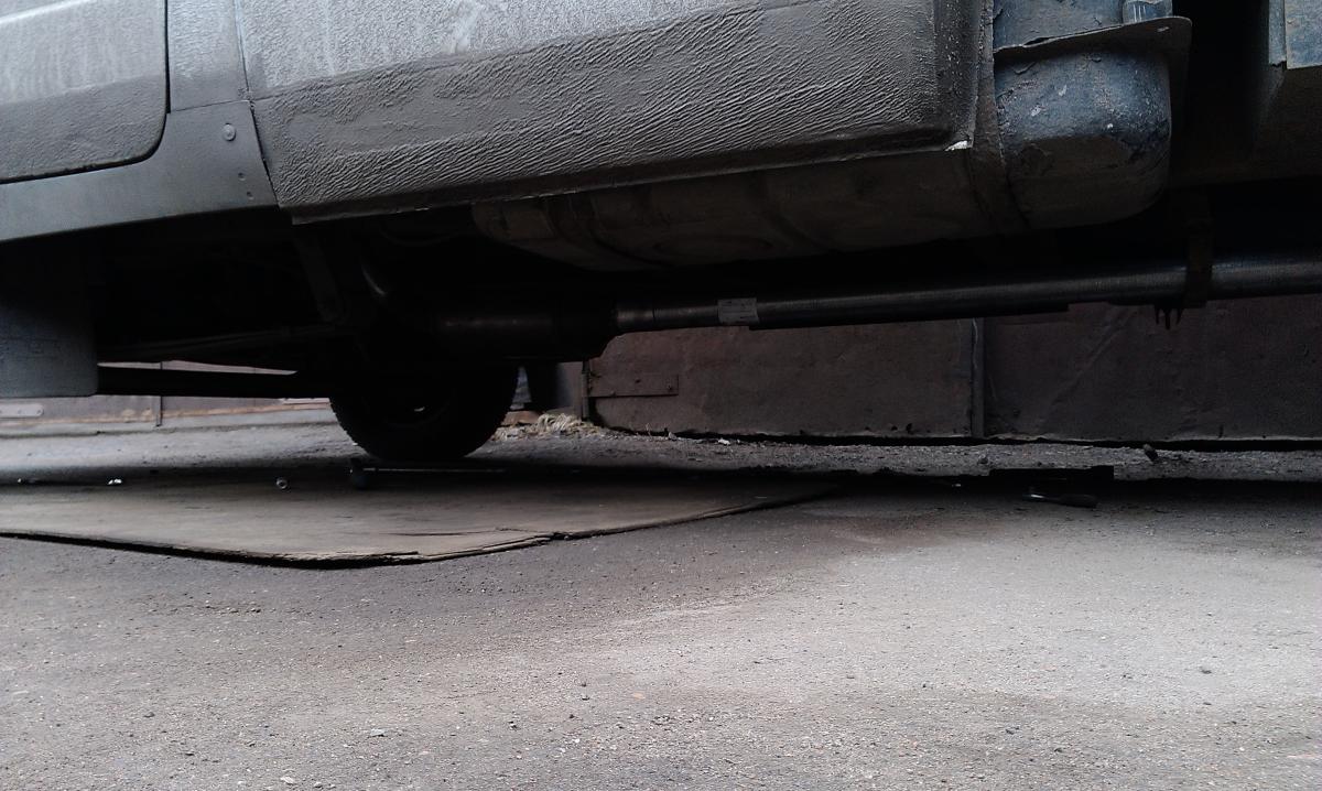

cse9000 136 Опубликовано 29 марта, 2014 А как вам мой проэкт?От чего?Как РЁВ?Во скока обошлось?Хочется подробностей! Поделиться сообщением Ссылка на сообщение Поделиться на другие сайты
KOTOKUPOL 376 Опубликовано 30 марта, 2014 А как вам мой проэкт?Аффтар пяши исчо! Проект зачетный, нужна доп. инфа! Поделиться сообщением Ссылка на сообщение Поделиться на другие сайты

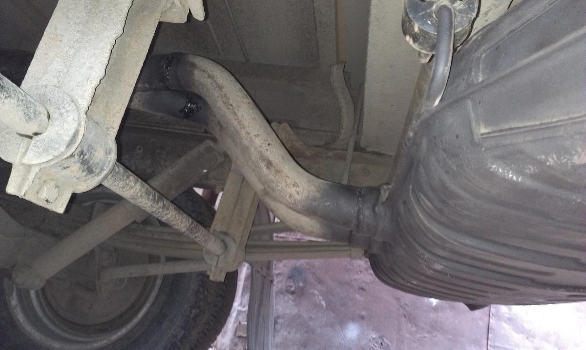

кОСТЯ74 141 Опубликовано 30 марта, 2014 (изменено) у меня свояк от 140 мерса оригналы резонатор и глушак продает, выпрашиваю не дарит а за денежку жаба душит))) у себя отпала труба из глушителя)). снял провари и усилил электродами, далее повернул трубу надпилами и сваркой и вывел перед задними колесами.+ нашел в гараже кусок стп вибро изоляции и наклеил внутри двери+ пенка под обшивку дверные и сами обшивки на саморезы вкруг, машину не узнать. работает тихо и равномерно(ранее попердывала). справа гдето сзади вообщем что работает машина видно в зеркало правое))).обязательно на трубе на кончике нужно сделать прорезы болгаркой. у меня так получилось что они штатные))). надпилы выхлопной пук разрушают.ветер влага и т.д. из под колеса прямяком на трубу. выхлоп более холодный выхлапывается. доделать осталось- подвесить конец трубы тросиком к борту не в натяг(держится и так плотненько) и просверлить дырочку в банке глушителя для слива конденсата. Изменено 30 марта, 2014 пользователем кОСТЯ74 Поделиться сообщением Ссылка на сообщение Поделиться на другие сайты
Рыбак5 27 Опубликовано 30 марта, 2014 А не оборвет?Вдруг ветка и проволока? Поделиться сообщением Ссылка на сообщение Поделиться на другие сайты
кОСТЯ74 141 Опубликовано 30 марта, 2014 Рыбак5, вот чтоб не оборвало надо тросик. а вообще довольно крепко стоит.ну еже ли оторвет. сварка всегда готова. главное полуавтоматом варить. электродом не получится. Поделиться сообщением Ссылка на сообщение Поделиться на другие сайты

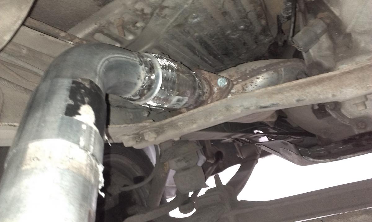

Санчес 5 Опубликовано 23 апреля, 2014 (изменено) Аффтар пяши исчо! Проект зачетный, нужна доп. инфа!Глушитель range rover, куплен в "ЕА" за 3600р.+ Труба+ фланцы,+ гофра,+ уголки = Дороговато. Сваял за выходные. Не так тихо как хотелось бы, но заметно тише любого штатного варианта. Этот хоть не надо менять каждый год. Изменено 23 апреля, 2014 пользователем Санчес 1 Поделиться сообщением Ссылка на сообщение Поделиться на другие сайты

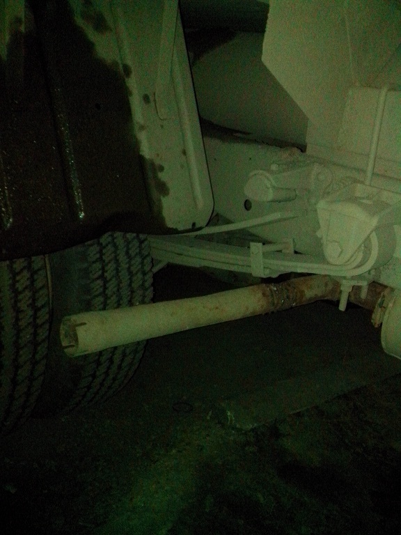

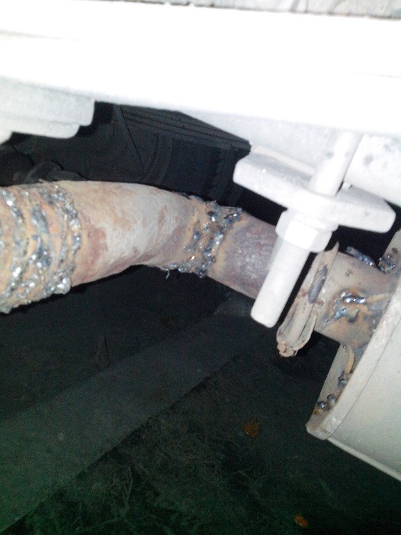

KOTOKUPOL 376 Опубликовано 16 июня, 2015 Предлагаю вашему вниманию фотоотчет моего колхоза:......почти 2 года прошло, а до сих пор нет намека на прогар, колено не лопается как раньше, звук по прежнему тихий и ржавчина кусками не отваливается. Всё таки главная причина быстрого выхода из строя штатных глушаков - высокая температура выхлопа, пламягаситель заметно её понижает.Господа, не подскажите чем заделать все стыки выхлопной не разбирая. Ну, может чем замотать или замазать))) понимаю и по этому сразу говорю, не на вечно, хотя бы на время рыки убрать.керамический герметик попробуй, он для глушаков специально, но это всё равно не на долго, сосем не надолго Поделиться сообщением Ссылка на сообщение Поделиться на другие сайты
