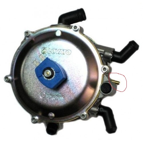

bidgo 0 Опубликовано 14 декабря, 2012 (изменено) подскажите пожалуйста для чего нужен штуцер который обведен красным Изменено 14 декабря, 2012 пользователем bidgo Поделиться сообщением Ссылка на сообщение Поделиться на другие сайты
Vic123 261 Опубликовано 15 декабря, 2012 Это штуцер подвода разряжения от двигателя, при не подключенном штуцере газ подаваться в двигатель не будет. Поделиться сообщением Ссылка на сообщение Поделиться на другие сайты
bidgo 0 Опубликовано 15 декабря, 2012 это его к карбюратору надо? Поделиться сообщением Ссылка на сообщение Поделиться на другие сайты
Vic123 261 Опубликовано 15 декабря, 2012 это его к карбюратору надо?Или впускному коллектору. Поделиться сообщением Ссылка на сообщение Поделиться на другие сайты
