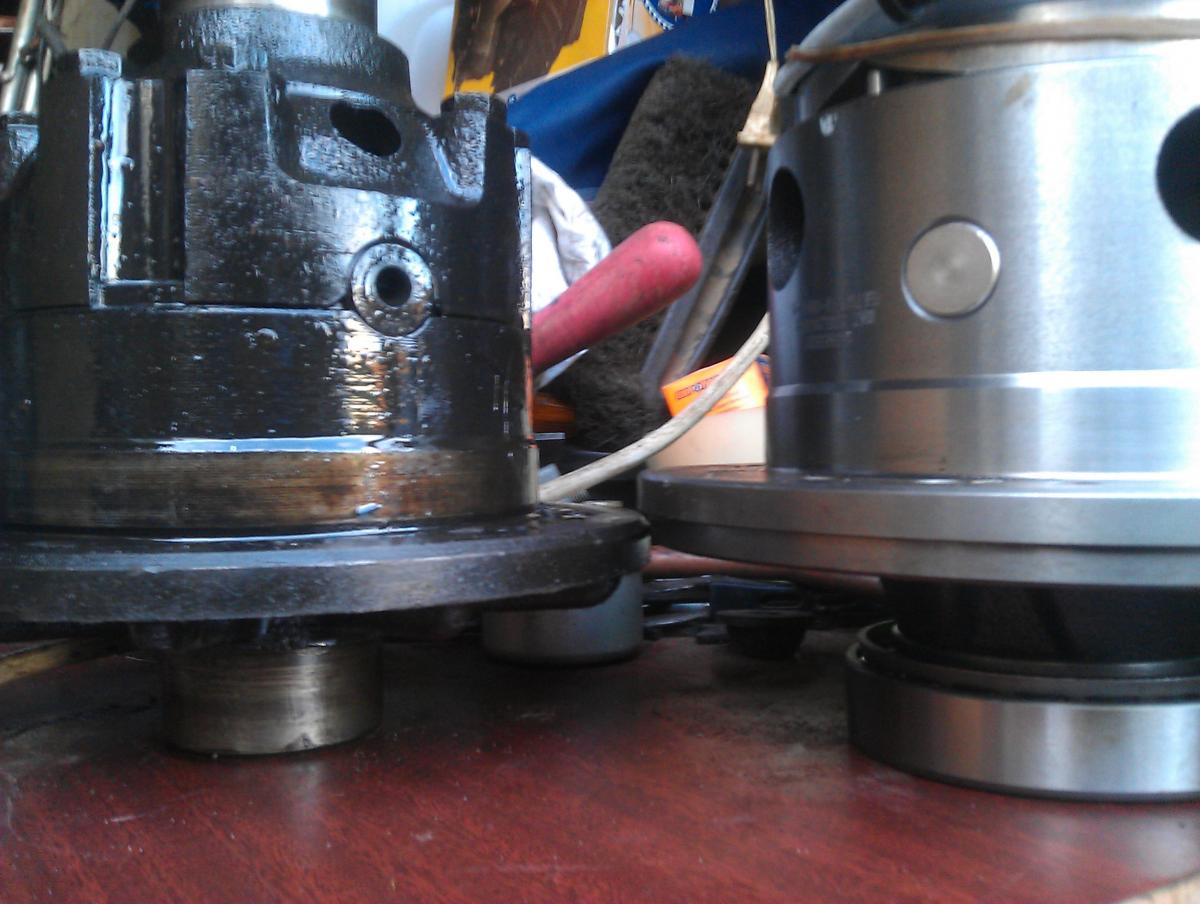

Elannafo 9 Опубликовано 15 февраля, 2014 в редукторе для его установки что надо менять, чтобы не точить? Поделиться сообщением Ссылка на сообщение Поделиться на другие сайты
УТЮГ888 943 Опубликовано 15 февраля, 2014 В 15.02.2014 в 13:56, Elannafo сказал: в редукторе для его установки что надо менять, чтобы не точить?.замена главной пары потребуется. Поделиться сообщением Ссылка на сообщение Поделиться на другие сайты

УТЮГ888 943 Опубликовано 15 февраля, 2014 В 15.02.2014 в 15:13, Elannafo сказал: что значит "узкая": номер детали, описание?.толщина шестерни ГП должна быть меньше на 8мм,для установки Эл.блокировки это необходимое условие. Поделиться сообщением Ссылка на сообщение Поделиться на другие сайты
Lakostra 184 Опубликовано 15 февраля, 2014 В 15.02.2014 в 13:56, Elannafo сказал: в редукторе для его установки что надо менять, чтобы не точить?Планетарку-хвостовик+регулировка редуктора по пятну контакта.или же резать планетарку. на 8 мм. Поделиться сообщением Ссылка на сообщение Поделиться на другие сайты
Elannafo 9 Опубликовано 15 февраля, 2014 сточишь и ресурс уменьшится. не стал бы завод закалять часть, которая не имеет несущей нагрузки, ох не стал бы. Поделиться сообщением Ссылка на сообщение Поделиться на другие сайты
Toyota007 2 888 Опубликовано 15 февраля, 2014 В 15.02.2014 в 17:17, Elannafo сказал: сточишь и ресурс уменьшится. не стал бы завод закалять часть, которая не имеет несущей нагрузки, ох не стал бы.Шестерня закалена вся.От обрезания части,что измениться???Да каленую обрезать очень сложно...Ни один резец нужно угробить,возможно глупым токарем отпустить часть где будет резать метал,но всю отпустить у него не получиться.Главное,что даже глупый токарь не сможет отпустить рабочую поверхность шестерни.Резец там метал не нагреет. Поделиться сообщением Ссылка на сообщение Поделиться на другие сайты
slash98 244 Опубликовано 15 февраля, 2014 Toyota007 сказал: Шестерня закалена вся.Там цементация (УВЧ) пару мм. а дальше она сырая. И не проблема её сточить, а сточить её без биения шестерни. Поделиться сообщением Ссылка на сообщение Поделиться на другие сайты
Elannafo 9 Опубликовано 15 февраля, 2014 написал же человек, что поставил от next-а. зачем муиться с обрезкой? каков номер той детали? Поделиться сообщением Ссылка на сообщение Поделиться на другие сайты
газель2005 2 671 Опубликовано 16 февраля, 2014 Зачем от некст 4.3? Есть же такая под 4.5 соболиная,только её сейчас ставят на полный привод с блокировкой диффа. Поделиться сообщением Ссылка на сообщение Поделиться на другие сайты
Lakostra 184 Опубликовано 16 февраля, 2014 В 15.02.2014 в 22:15, Elannafo сказал: написал же человек, что поставил от next-а. зачем муиться с обрезкой? каков номер той детали?Здесь есть один маленький момент нужно регулировать пятно контакта шестерен с подбором регулировочного кольца 24-2402046..подбор ,а в случае резки планетарки регулируется только момент зацепления в БУ редукторе этот зазор должен быть такой же какой был со старым дифом т.к. шестерни ЗМ прикатаны были в том размере. Поделиться сообщением Ссылка на сообщение Поделиться на другие сайты

mill 127 Опубликовано 23 сентября, 2014 (изменено) Стал обладателем Итона за 17тысяч:) Скоро буду ставить;) Есть пара вопросов. 1)Диаметр ведомой шестерни главной пары?2)Я так понял придется полностью домкратить мост, далее надо чуть подвысунуть полуоси на пару см чтоб они из шлицевого соединения диффа вылезли, ну а потом вытащить дифф в сборе с ведомой и уже дальше ее дома разбирать можно? Изменено 23 сентября, 2014 пользователем mill Поделиться сообщением Ссылка на сообщение Поделиться на другие сайты
Maks52 641 Опубликовано 23 сентября, 2014 (изменено) В 23.09.2014 в 12:43, mill сказал: Стал обладателем Итона за 17тысяч:)Скоро буду ставить;)Есть пара вопросов. 1)Диаметр ведомой шестерни главной пары?2)Я так понял придется полностью домкратить мост, далее надо чуть подвысунуть полуоси на пару см чтоб они из шлицевого соединения диффа вылезли, ну а потом вытащить дифф в сборе с ведомой и уже дальше ее дома разбирать можно?Мост домкратить не нужноПолуоси вытащить, в отверстия засунуть тряпку чтоб грязь не летела внутрь моста, отворачиваешь от моста кардан, отводишь его в сторону, откручиваешь старый редуктор, снимаешь его, разбираешь.Сверлишь отверстие под провод.Собираешь новый диф с тонкой главной парой(толстая не подойдет) регулируешь...Устанавливаешь в обратной последовательности. Перед установкой желательно промыть внутренности моста ...грязи там полно... Изменено 23 сентября, 2014 пользователем maks52 1 Поделиться сообщением Ссылка на сообщение Поделиться на другие сайты
