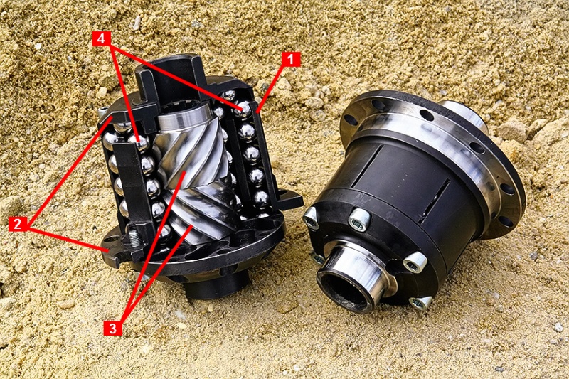

фото в разрезе и изделие рядом - ДАК. Дифференциал Красикова (автоматический).post-13742-1264762874_thumb.jpg
Всё гениальное-просто. Только дорого...почему-то... :unsure:

просто изготовление пока штучное, было бы серийное - думаю цена вниз бы пошла.

я с техническим образованием, и в эксплуатации у меня 2 газелюки бортовые, и каждый знает как они себя порожними ведут на плохом порытии. этот девайс должен уже с завода на авто выходить - штатно. и продаваться в каждом маге запчастей вытеснив классический по сносной цене. мы же в россии живем - тут 2 беды. и с одной из них дак помогает более-менее успешно боротся.
