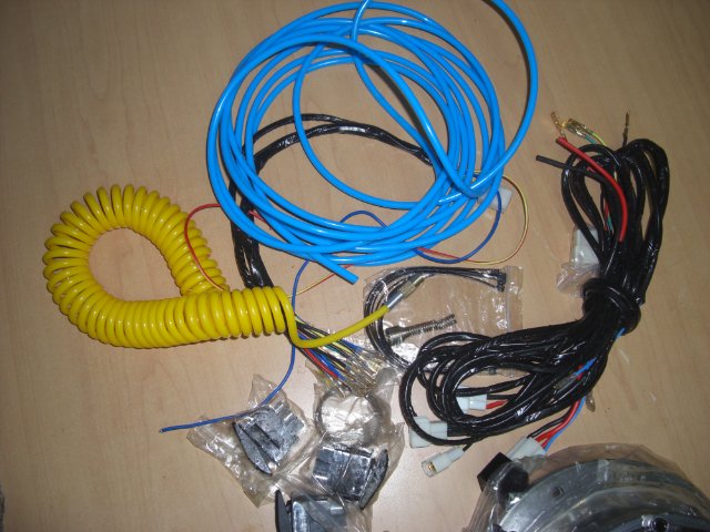

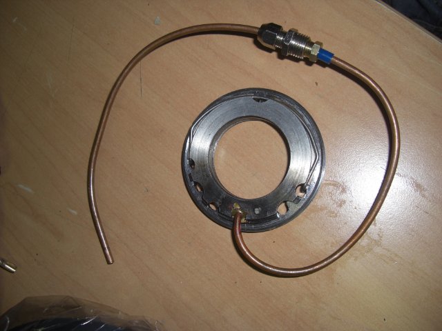

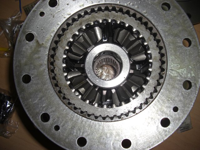

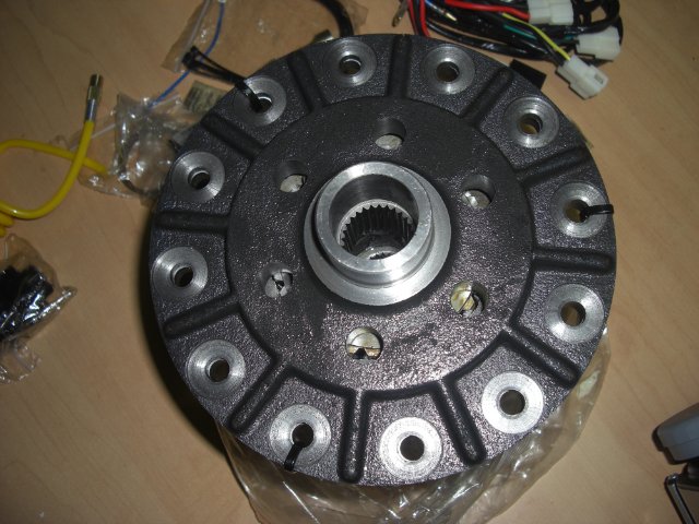

бусовод
  23322 сказал:
так диф (конструкция) - у всех одинаковый. только под полуоси и ГП разные по размеру.
Вот совершенно верно всё онднохренственное разница в размерах.
В условиях вот этих https://photofile.ru/users/fusgen/video/u1696292c0c6/view/ в определённый момент видно, что зад заблокирован.
Фото, моя стоит в редукторе могу с фоткать тока шланг да компрессор.
С гарантией партию проверяют на работоспособность и усё, парить не буду, так как сам юзаю и не знаю, сколько ей служить, могу судить только по отзывам смертельного криминала не было !
Что за электро, не знаю таких, здесь 9 кг надуло щёлк - заблокировало.
Хотя вот фото.
Изменено пользователем бусовод

уже что то яснее. на УАЗы 100%-тка около 30.
а на вопрос запчастей. как с этим быть.
и у вас он только сзади? или спереди тоже.
и если будет не сложно сделайте пару фоток снизу как это выглядит (компрессор и привод).
бусовод
У пацанов стоят в передке, а я ещё маральнофинансова не дожил – только задняя стоит.
Вам проще как говорит мой друг владелец соболя, что у вас редуктора одинаковые, что в переде, что в задке????
Запчасти расходники можно,а по остальному нет, хотя не узнавал.
Снизу шланг идет от редуктора, до насоса. Насос в салоне лежит.
Фото компрессора могу и так кинуть.
