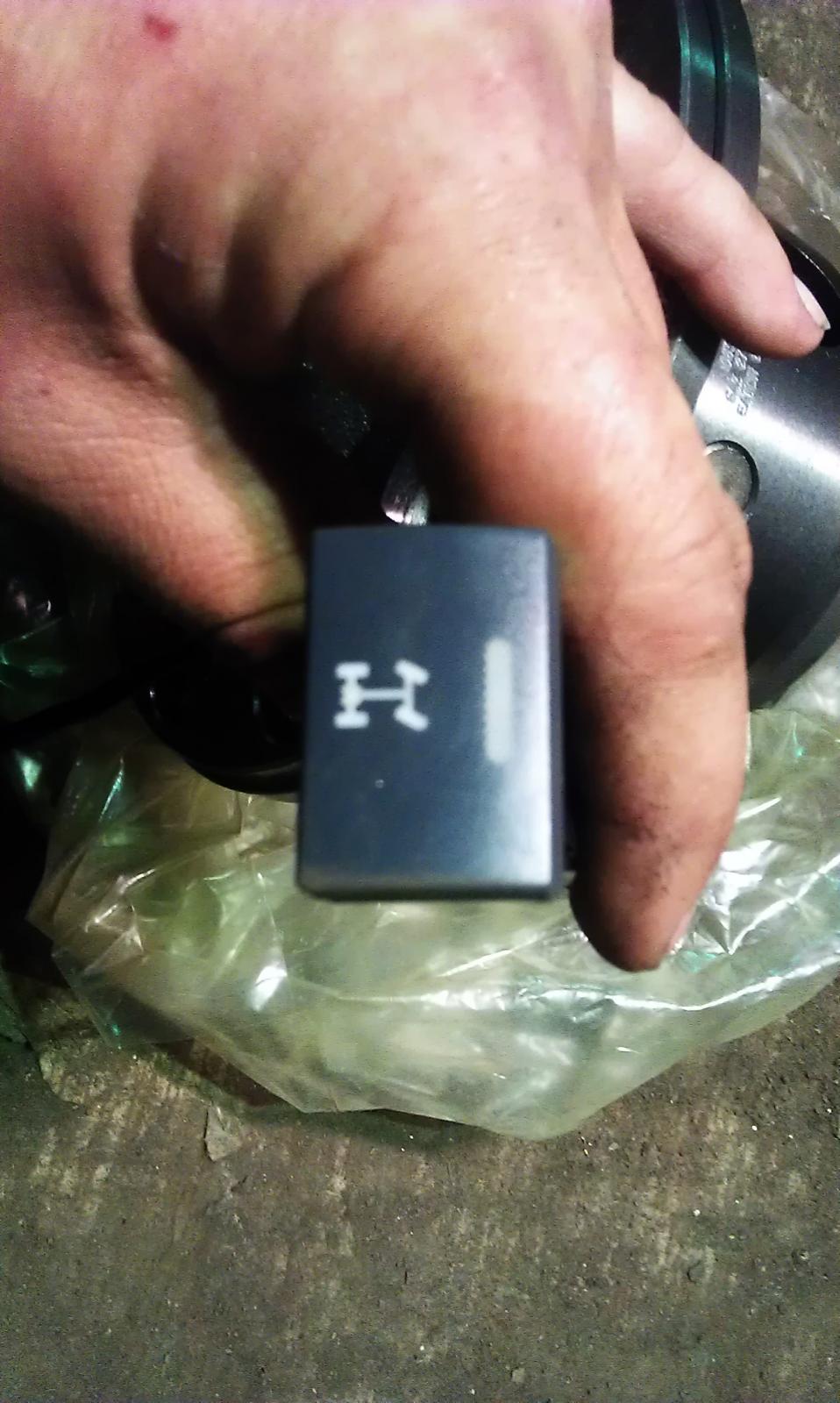

lgorka 58 Опубликовано 4 сентября, 2013 Всем доброго времени суток!Вчера купил два дифа ИАТОН в передний и задний мост. Скоро буду ставить .Обошёлся в 20 тыс руб каждый с установочным комплектом. Но комплект в принципе достаточен один. Может кто ставил такой диф в передний мост? А то дилер говорит что это не возможно, но объяснить почему - не может. Поделиться сообщением Ссылка на сообщение Поделиться на другие сайты

lgorka 58 Опубликовано 4 сентября, 2013 Дилер ни чего объяснить не может , а может и не хочет. Но как я понял причина лишь в том что дилер получает и ставит редуктор в сборе. А он конечно подходит только на задний мост. А я купил только дифы, а они что в переднем что в заднем мосту одинаковые. Поделиться сообщением Ссылка на сообщение Поделиться на другие сайты

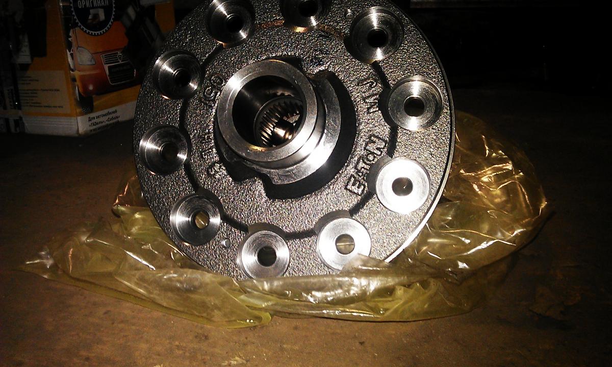

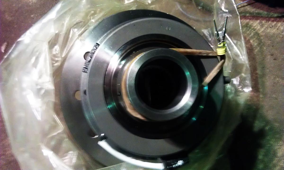

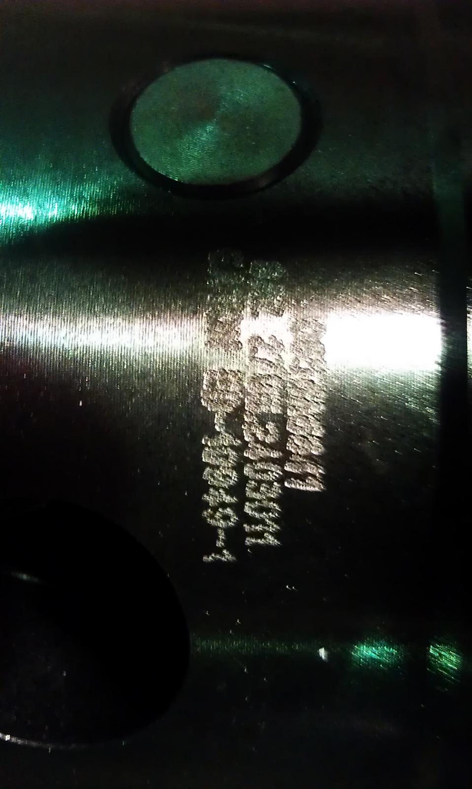

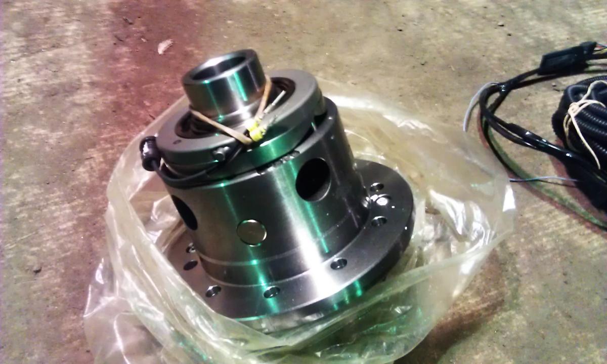

Дедила 187 Опубликовано 4 сентября, 2013 В 04.09.2013 в 14:23, lgorka сказал: Всем доброго времени суток! Вчера купил два дифа ИАТОН в передний и задний мост. Скоро буду ставить .Фотку можешь сделать? Поделиться сообщением Ссылка на сообщение Поделиться на другие сайты
lgorka 58 Опубликовано 5 сентября, 2013 Вот фотки дифа 1 Поделиться сообщением Ссылка на сообщение Поделиться на другие сайты

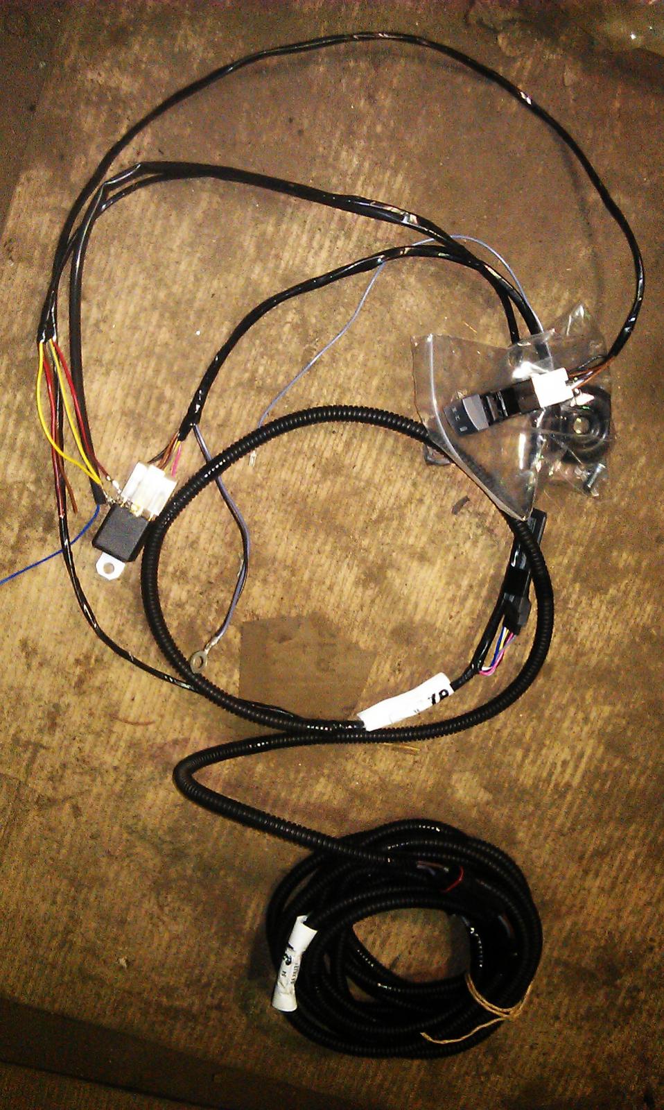

газель2005 2 671 Опубликовано 5 сентября, 2013 А схема подключения в комплекте есть? У меня стоит с завода,интересно от чего автоматическое отключение происходит при достижение 30км/ч Поделиться сообщением Ссылка на сообщение Поделиться на другие сайты
Toyota007 2 888 Опубликовано 5 сентября, 2013 (изменено) lgorka сказал: Может кто ставил такой диф в передний мост? А то дилер говорит что это не возможно, но объяснить почему - не может.Попробую сказать бред,но может причина в том,что редуктор в переднем мосту крутиться в другую сторону чем задний редуктор.Возможно по этому не будет происходить блокировка.Ещё раз повторяюсь.Это только предположение.Но уверен точно,что в грязи с заблокированным передним дифом,машина у тебя будет прыгать будь здоров на крутых поворотах когда руль полностью выкручен,она и без блокировки то прыгает,а с блокировкой эффект увеличиться на много.Ещё уверен точно,сальники полу осей переднего моста при таких нагрузках долго жить не будут.Полу оси из пружинистой стали,их будет немого выгибать при больших нагрузках по этому сальники просто не будут выдерживать такой болтанки полу осей.Всё мнение лично мое.ИНХО. В 05.09.2013 в 10:39, газель2005 сказал: А схема подключения в комплекте есть? У меня стоит с завода,интересно от чего автоматическое отключение происходит при достижение 30км/чНа заводе говорили об этом,спидометр привязан к блоку управления двигателя,и эта блокировка тоже туда привязана,вот она и берет от туда инфу о скорости авто... Изменено 5 сентября, 2013 пользователем Toyota007 Поделиться сообщением Ссылка на сообщение Поделиться на другие сайты
efim_tula 165 Опубликовано 5 сентября, 2013 В 05.09.2013 в 10:39, газель2005 сказал: А схема подключения в комплекте есть? У меня стоит с завода,интересно от чего автоматическое отключение происходит при достижение 30км/чтам фот фиолетовый проводок похож на тот которые в разем приборки идут, а в приборке несколько штырьков под датчик скорости, точнее с ним связанных Поделиться сообщением Ссылка на сообщение Поделиться на другие сайты
