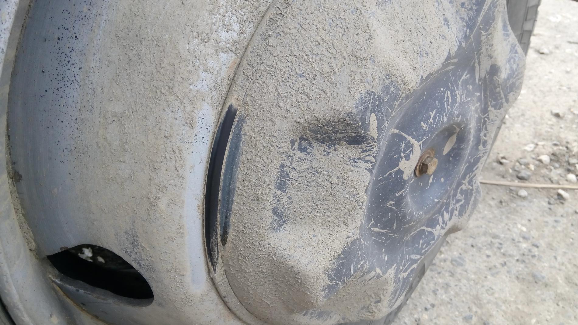

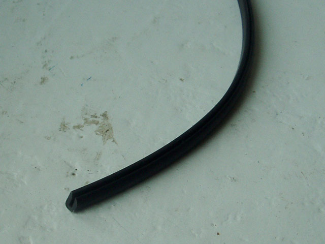

Дело твоё, можешь на запас взять крестовины и подвесной, но мой совет сделай как на фото уплонительную резинку и будет тихо без стука двигаться авто, для эксперимента можно на время снять колпаки, так же щелкала и у меня, тоже думал крестовина, а нет...
Приветствую!Подскажи,что за звук от колпаков?А то у меня появился звук,словно подшипник рассыпался и шарики беспределят или что-то попало в защиту тормозного диска
Особенно в дождь усиливается звук
Анапчанин
Приветствую!А с чего ты резинку на колпаки поставил?

На колпак можно одеть разрезаный шланг
Dima-420
Вчера специально посмотрел колпаки стоят мертво и ногами их пинал поддамкратил вроде чуток накладки чиркают но это мне еще в луидоре говорили про накладки что у всех газонов они иногда ширкают.Карданный звук  никогда не перепутать видать все таки крестовина подзакусывает иногда со звуком мое мнение такое.На т.о 80000 пусть смотрят если я решусь к ним еще раз ехать.Чесно желания с таким отношением нет никакого как говорят многие что даже если что то и случиться с машиной во время гарантии будут всячески отпираться и ссылаться на клиента и неправильную эксплуатацию.Поэтому и думаю стоит ли еще кормить луидор если гарантии на кардан нет,подвеску нет рулевую нет,сцепление нет,на топливную что может накрыться в первую очередь тоже нет так как по любому скажут что заливал плохую солярку это уже пройденный этап у многих владельцев дизельных машин короче на краску тоже нет,остается коробка ну двигатель частично без топливной.Вот и думаю стоит ли???????
это уплонительная резинка, они на всех авторынках есть, П-образная
