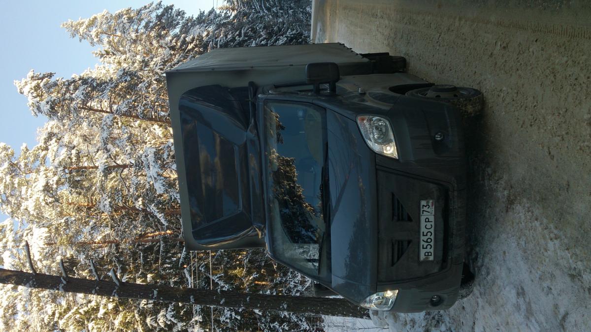

bykarev 47 Опубликовано 30 января, 2014 Сегодня увидел вот такой вариант обтекателя на фиате, надеюсь и на нексты сделают что то подобное. Поделиться сообщением Ссылка на сообщение Поделиться на другие сайты

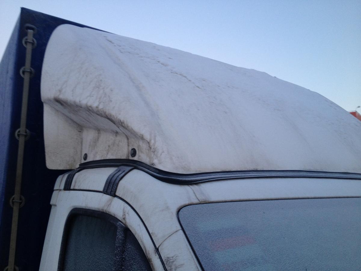

ilnar 12 Опубликовано 8 февраля, 2014 В 06.02.2014 в 07:31, danilla сказал: крышу то сверлили?Да сверлили под клепки но если было бы по теплее и время часов эток 8-10 можно было обойтись просто герметиком т.к спойлер ложится на крышу по всей плоскости. Что понравилось дно спойлера полностью повторяет рельеф крыши и стоит как влитой. Поделиться сообщением Ссылка на сообщение Поделиться на другие сайты

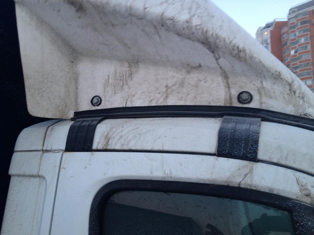

danilla 27 Опубликовано 8 февраля, 2014 В 06.02.2014 в 07:49, 323 сказал: На сайте посмотри все же написано.спысался с этими производителями! вообщем, крепят они его на стекольный клей... я так понимаю, это либо навсегда, либо пока ты его не оторвешь, только уже вместе с краской и шпаклевкой... а если ударишь и расколешь об что нить? как быть? как убрать этот стекольный клей? и да! они мне пояснили, что с гарантией на один год они могут установить у своих дилеров в электростали! заяво до туда пока не нашел!ну и подытожу, что после нашей с ним беседы, я решил побольше склоняться к сверлению, ибо там хоть более менее можно замазать и промазать чтоб не гнило, чем отдирать от крыши краску и прочее.если не прав, поправьте! мнение сугубо личное! но спойлер очень нужен. 1 Поделиться сообщением Ссылка на сообщение Поделиться на другие сайты

danilla 27 Опубликовано 8 февраля, 2014 вот еще ребята тут выкладывали фотки где на иномарке какой то сделаны крепежи... может подождать пока такие не придумают? на рено вроде или какой там иномарке... а то будет как назло, только просверлишь, все обработаешь, прикрутишь... и оп! встречайте, новейшая разработка производителей: крепление спойлера на некст без сверления крыши... вот уверен что как назло будет такая штука ;) 1 Поделиться сообщением Ссылка на сообщение Поделиться на другие сайты
