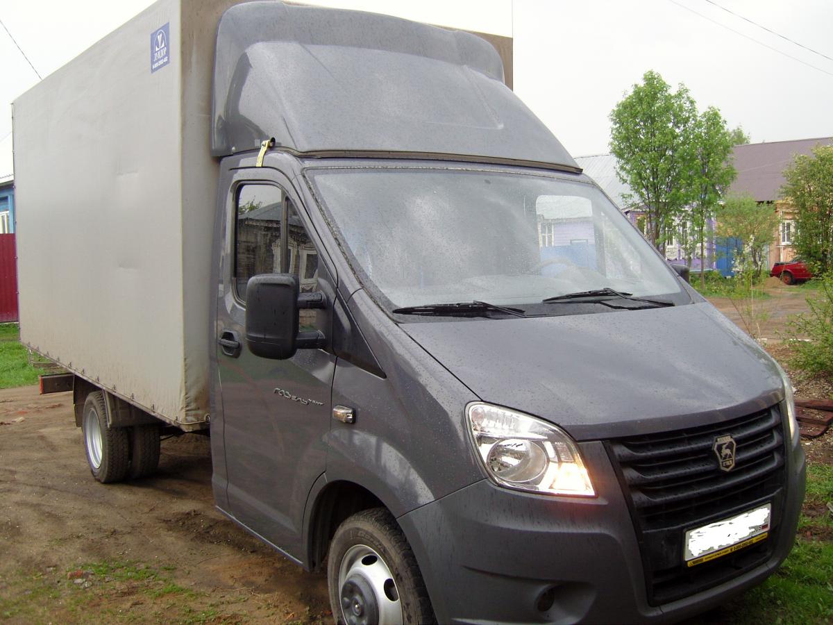

Gits 21 Опубликовано 20 мая, 2015 Сегодня нашел наконец-то компанию в Ижевске (живу я здесь), которая торгует обтекателями. И мне сказали, что у них обтекатели только со сверлением крыши. Раньше были такие, которые устанавливались без сверления, но сейчас их нет и не будет. Обьясняют они этот факт тем, что производитель перестал делать обтекатели без сверления , мотивируя тем, что их сдувает. А те обтекатели, которые устанавливаются со сверлением крыши держатся прочно. Не вешают ли они мне лапшу на уши? И ещё вопрос. Ну прикручу я обтекатель к крыше. Железо на ней тонкое. Ударю я этим обтекателем обо что-нибуь. (пару раз ударялся о толстенные ветки во дворах). И чё? Крыше моей кабины придёт , культурно выражаясь, конец? И риторический вопрос: когда же в нашем Русском государстве начнут обращать внимание на такие простые, но необходимые мелочи , как специально подготовленные и укреплённые гнёзда на крыше кабины, для установки спойлера?! Неужели цена машины от этого так сильно увеличится ? Наверно сразу тысяч на 100? Поделиться сообщением Ссылка на сообщение Поделиться на другие сайты
karud1 44 Опубликовано 21 мая, 2015 Врут они. Без сверления держит и надежней и безопасной для крыши.Выпиши по инету,да сам поставь. Поделиться сообщением Ссылка на сообщение Поделиться на другие сайты
323 394 Опубликовано 21 мая, 2015 Gits,где сверлить там толщина ого-го, усилители и несколько листов метала лицуется, поэтому можно хоть багажник прикрутить. Поделиться сообщением Ссылка на сообщение Поделиться на другие сайты
Denisg 623 Опубликовано 21 мая, 2015 Купи OSA спойлер за 5000 и не парь себе голову , прикручивается в штатные дырки фонарей и за отбартовку. Поделиться сообщением Ссылка на сообщение Поделиться на другие сайты
Fomich81 151 Опубликовано 21 мая, 2015 Сегодня нашел наконец-то компанию в Ижевске (живу я здесь), которая торгует обтекателями. И мне сказали, что у них обтекатели только со сверлением крыши. Раньше были такие, которые устанавливались без сверления, но сейчас их нет и не будет. Обьясняют они этот факт тем, что производитель перестал делать обтекатели без сверления , мотивируя тем, что их сдувает. А те обтекатели, которые устанавливаются со сверлением крыши держатся прочно. Не вешают ли они мне лапшу на уши? И ещё вопрос. Ну прикручу я обтекатель к крыше. Железо на ней тонкое. Ударю я этим обтекателем обо что-нибуь. (пару раз ударялся о толстенные ветки во дворах). И чё? Крыше моей кабины придёт , культурно выражаясь, конец?сполер который клепают его еще и на клей сажают( состоит из двух частей!!!!!) ни куда не денется!!!! Поставили мне в Электростали и я сразу полетел в Питер! Все наместе! Верхняя часть сполера снимается!А нижняя клеится по всей плоскости крыши.(не только по периметру)+ заклёпки! Раньше тоже не хотел крышу дырявить но красота страшная сила!!!ставил почти год назад пока все гуд! И риторический вопрос: когда же в нашем Русском государстве начнут обращать внимание на такие простые, но необходимые мелочи , как специально подготовленные и укреплённые гнёзда на крыше кабины, для установки спойлера?! Неужели цена машины от этого так сильно увеличится ? Наверно сразу тысяч на 100?Во я тут налепил((((( мой ответ в середине!!!! Писал с планшета и чета его сглючило!!! Сори! Поделиться сообщением Ссылка на сообщение Поделиться на другие сайты

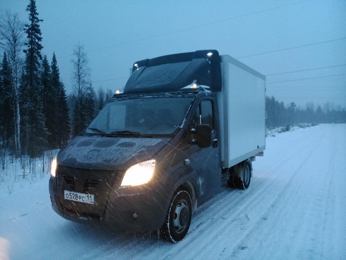

andrey178 14 Опубликовано 20 февраля, 2017 Если кому-то интересно в Беларуси на дупль делают вот такие без сверления. У меня высота 2.20 . Поделиться сообщением Ссылка на сообщение Поделиться на другие сайты
