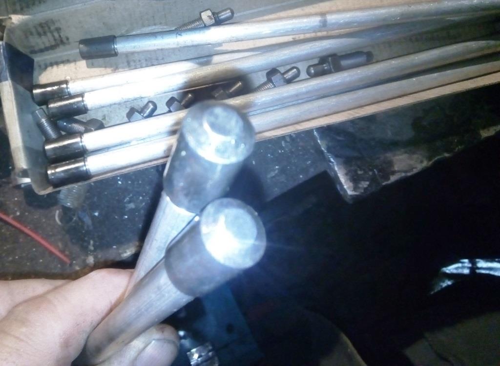

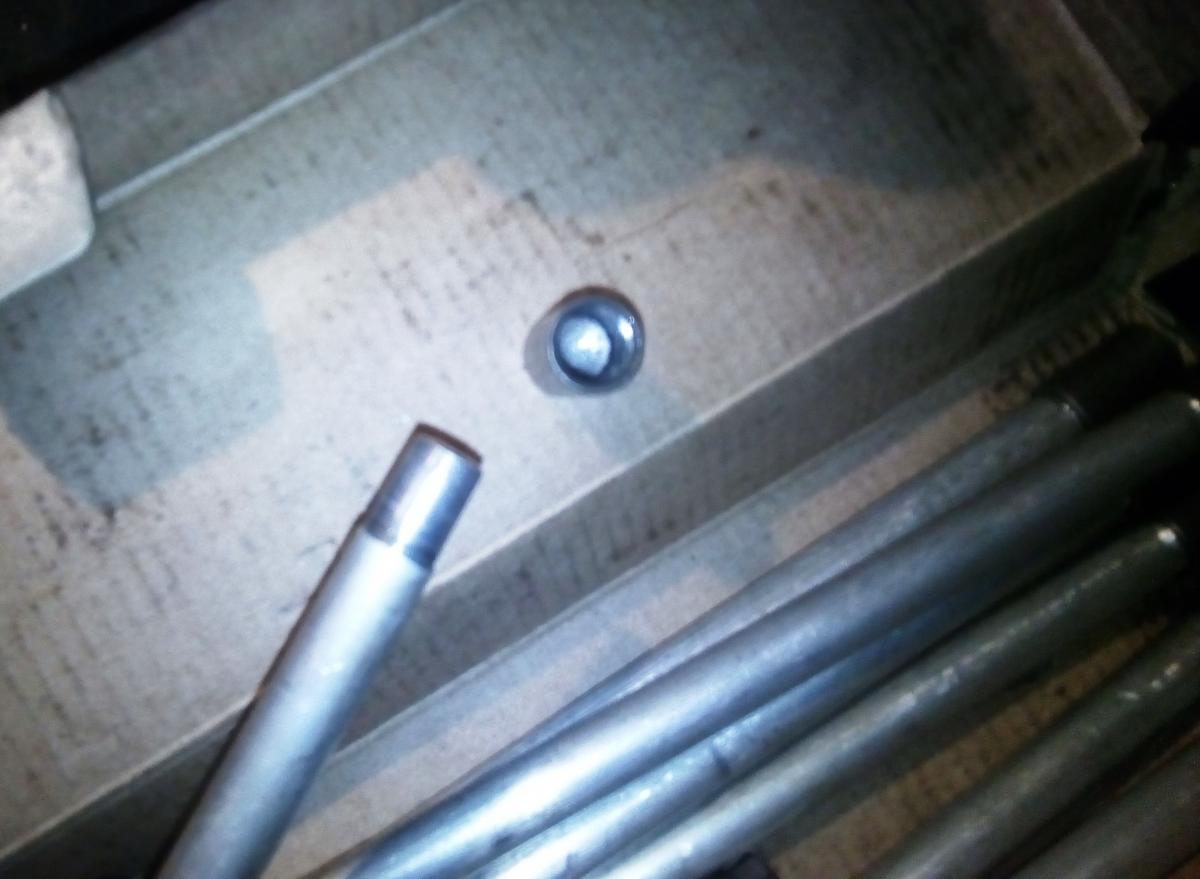

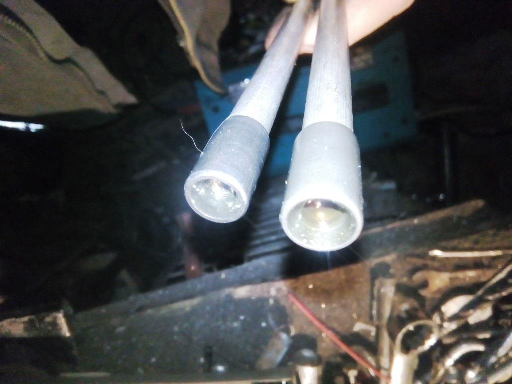

ZAN57 3 358 Опубликовано 15 мая, 2019 (изменено) Вот- вот... Поэтому и вернулся к старым. Вот это новое чудо из Улья- какой то завод не УМЗ. Видно, что на поверхности нижнего колпачка не сфера а скорее конус перломного сечения, с усеченным концом. Где мои глаза были при установке? Теперь не могу понять, то ли так было, то ли так съело... Наверное было, тк даже не везде блеск появился. На старых штангах внизу полусфера, отполированная временем. Думаю так и должно быть- сферическая головка. Видно, снятый верхний колпачок. болтался. Изменено 15 мая, 2019 пользователем ZAN57 Поделиться сообщением Ссылка на сообщение Поделиться на другие сайты
