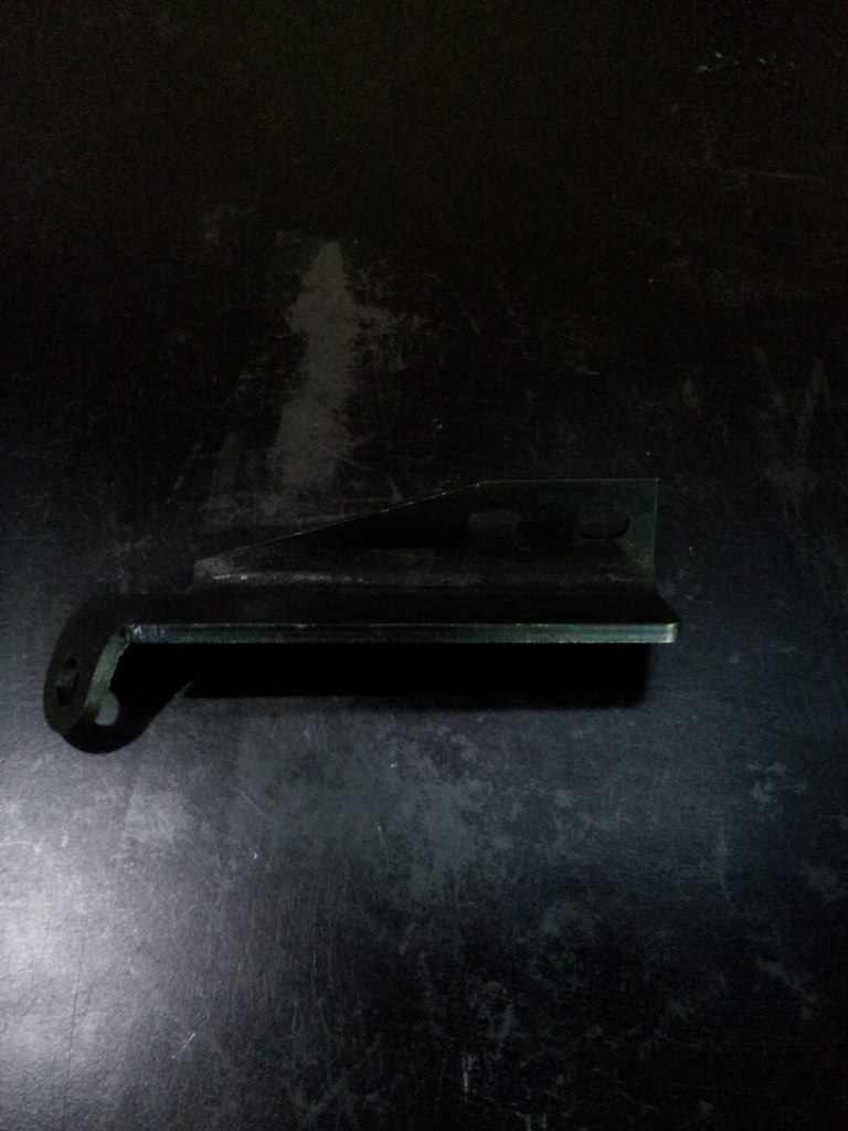

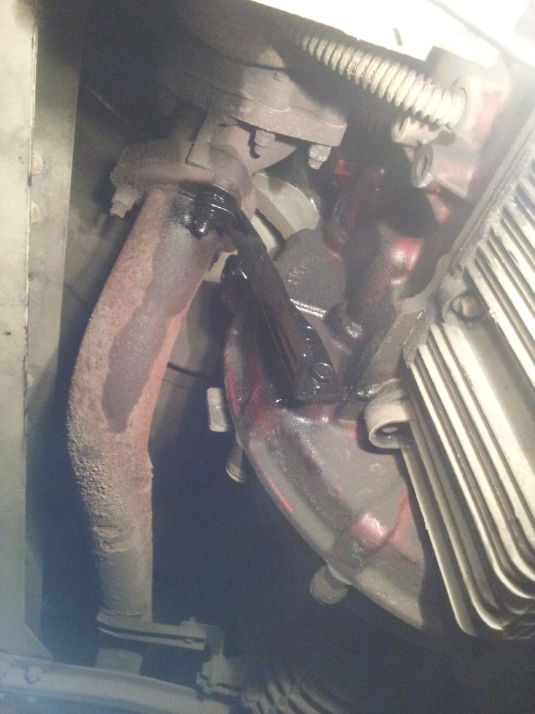

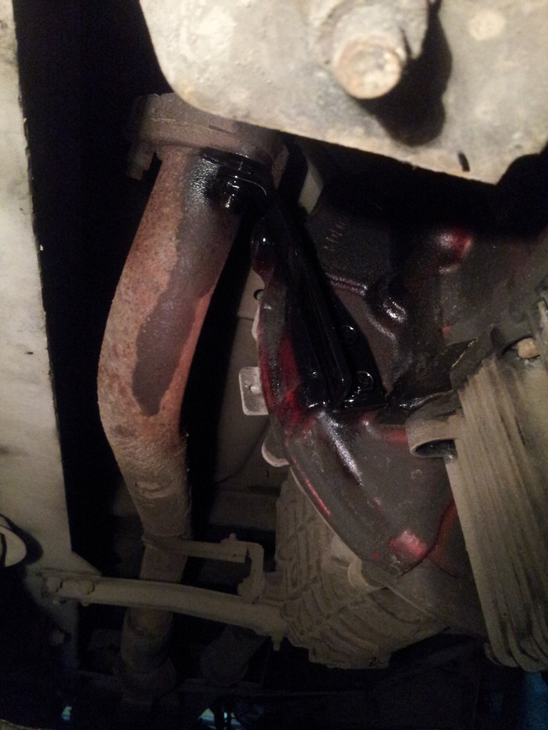

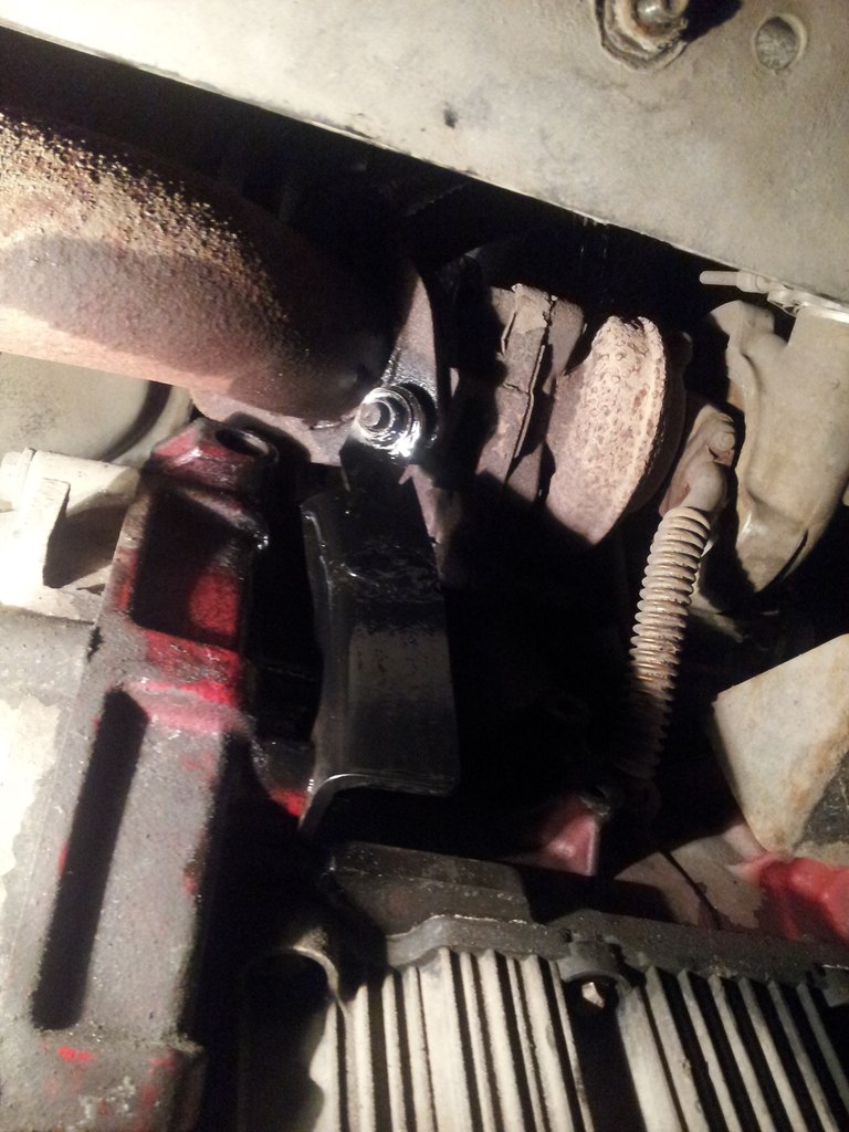

Миротворец 31 Опубликовано 22 января, 2014 Перед Новым Годом заезжал делал у ребят ценна вопроса 1000 руб. может ценна скакать от того как шпилька себя поведёт на коллекторе! Прикрепленные изображения 58gz5gPcGRE.На Евро 4 его так уже не поставишь. Поделиться сообщением Ссылка на сообщение Поделиться на другие сайты

Mr.Voditel 7 Опубликовано 23 января, 2014 Посмотрел, пощупал трубку - вибрации не почувствовал , на каких же режимах это происходит? или может быть со временем начинается вибрация ?Дело в том что от турбины идёт гофрированная трубка в картер, к турбине крепится глушитель он тяжёлый и со временем расшатывается и срывает это трубку соответственно вытекает масло!На Евро 4 его так уже не поставишь. Насколько слышал что на евро 4 уже решили эту проблему... Поделиться сообщением Ссылка на сообщение Поделиться на другие сайты
Миротворец 31 Опубликовано 23 января, 2014 Насколько слышал что на евро 4 уже решили эту проблему...С виду вроде такая же. Интересно, как решили?https://www.gazelleclub.ru/forum/topic/49807-kurilka-zavodskoi-vetki/page-39?do=findComment&comment=1052684 Поделиться сообщением Ссылка на сообщение Поделиться на другие сайты

323 394 Опубликовано 2 сентября, 2014 а всётаки вставка из шланга решает проблему??????Решает установка дополнительного кронштейна на турбину, на е-4 с завода стоит, на е-3 ставят у дилеров без платно . Поделиться сообщением Ссылка на сообщение Поделиться на другие сайты
