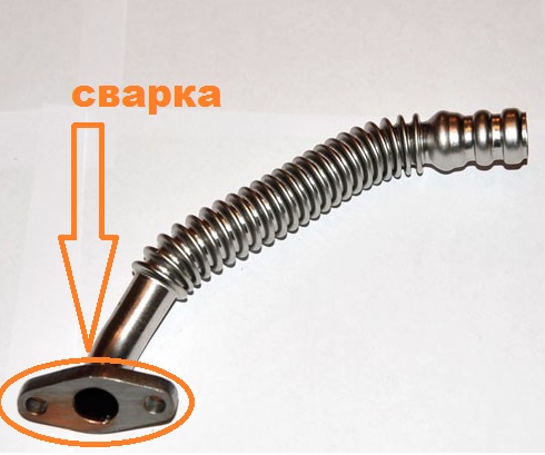

Неру я Джавахарлал 19 Опубликовано 5 сентября, 2014 Всем привет. Позвольте немного поумничать на эту тему.Дело в том что до определённого периода на Газе ставилась трубка ( Трубка сливная с турбины дв. Cummins ISF2.8 4994822) С 2014 точно не ставится, может раньше.Крепление гофрированной части к фланцу происходило при помощи сварки. Как известно сварка это жёсткое крепление и во время вибрации гофрирована часть ломалась отлетала в месте сварки. Позже стали ставить (Трубка сливная с турбины дв. Cummins ISF2.8 5297747). Теперь её стали завальцовывать, для того что бы был люфт. Поговаривают что теперь проблем с этой проблемой стало намного меньше. Поделиться сообщением Ссылка на сообщение Поделиться на другие сайты
andrey83 327 Опубликовано 5 сентября, 2014 В 05.09.2014 в 15:33, Неру я Джавахарлал сказал: Всем привет. Позвольте немного поумничать на эту тему.Дело в том что до определённого периода на Газе ставилась трубка ( Трубка сливная с турбины дв. Cummins ISF2.8 4994822) С 2014 точно не ставится, может раньше.Крепление гофрированной части к фланцу происходило при помощи сварки. Как известно сварка это жёсткое крепление и во время вибрации гофрирована часть ломалась отлетала в месте сварки. Позже стали ставить (Трубка сливная с турбины дв. Cummins ISF2.8 5297747). Теперь её стали завальцовывать, для того что бы был люфт. Поговаривают что теперь проблем с этой проблемой стало намного меньше. Теперь бы знать на каких машинах со сваркой,а на каких с завальцовкой Поделиться сообщением Ссылка на сообщение Поделиться на другие сайты
Gazelist-22 77 Опубликовано 5 сентября, 2014 В 05.09.2014 в 15:33, Неру я Джавахарлал сказал: Всем привет. Позвольте немного поумничать на эту тему.Дело в том что до определённого периода на Газе ставилась трубка ( Трубка сливная с турбины дв. Cummins ISF2.8 4994822) С 2014 точно не ставится, может раньше.Крепление гофрированной части к фланцу происходило при помощи сварки. Как известно сварка это жёсткое крепление и во время вибрации гофрирована часть ломалась отлетала в месте сварки. Позже стали ставить (Трубка сливная с турбины дв. Cummins ISF2.8 5297747). Теперь её стали завальцовывать, для того что бы был люфт. Поговаривают что теперь проблем с этой проблемой стало намного меньше. Ооо ,интересно надо посмотреть у себя,что там. Поделиться сообщением Ссылка на сообщение Поделиться на другие сайты

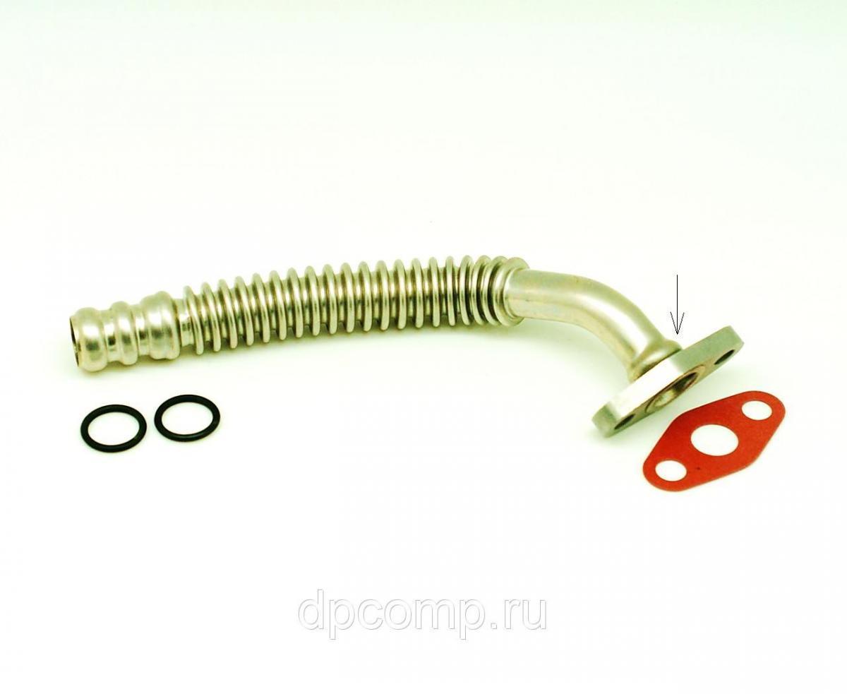

Gazelist-22 77 Опубликовано 6 сентября, 2014 Посмотрел сегодня,у меня установлена трубка с завальцовкой,там в месте соединения трубки с флянцем виден такой как бы его назвать,буртик штоле(указал стрелкой),тогда как на трубке,у которой флянец приварен,такого буртика нет. Поделиться сообщением Ссылка на сообщение Поделиться на другие сайты
Alex030569 6 457 Опубликовано 6 сентября, 2014 В 06.09.2014 в 17:22, Gazelist-22 сказал: Посмотрел сегодня,у меня установлена трубка с завальцовкой,там в месте соединения трубки с флянцем виден такой как бы его назвать,буртик штоле(указал стрелкой)79029316_w640_h640_dsc05168gl.jpg,тогда как на трубке,у которой флянец приварен,такого буртика нет49372187_w640_h640_so30qscdue.jpg.Упс!Ради интереса то же посмотреть надо. Поделиться сообщением Ссылка на сообщение Поделиться на другие сайты
andrey83 327 Опубликовано 6 сентября, 2014 В 06.09.2014 в 17:22, Gazelist-22 сказал: Посмотрел сегодня,у меня установлена трубка с завальцовкой,там в месте соединения трубки с флянцем виден такой как бы его назвать,буртик штоле(указал стрелкой)79029316_w640_h640_dsc05168gl.jpg,тогда как на трубке,у которой флянец приварен,такого буртика нет49372187_w640_h640_so30qscdue.jpg.Полезная информация,надо взглянуть. Поделиться сообщением Ссылка на сообщение Поделиться на другие сайты
