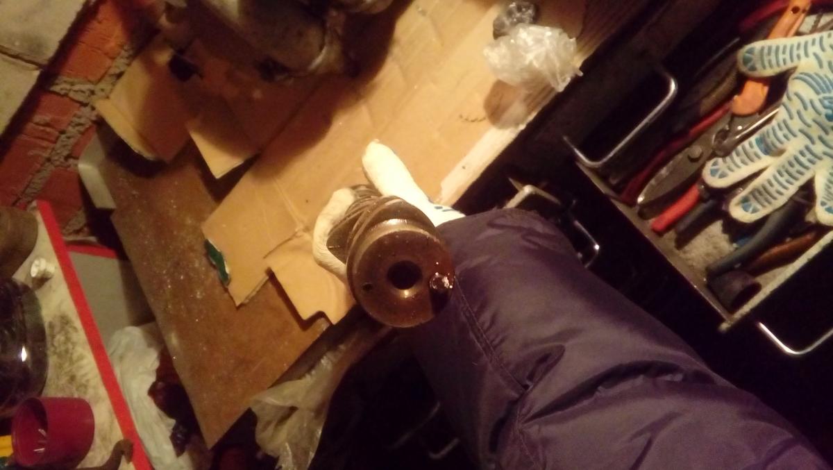

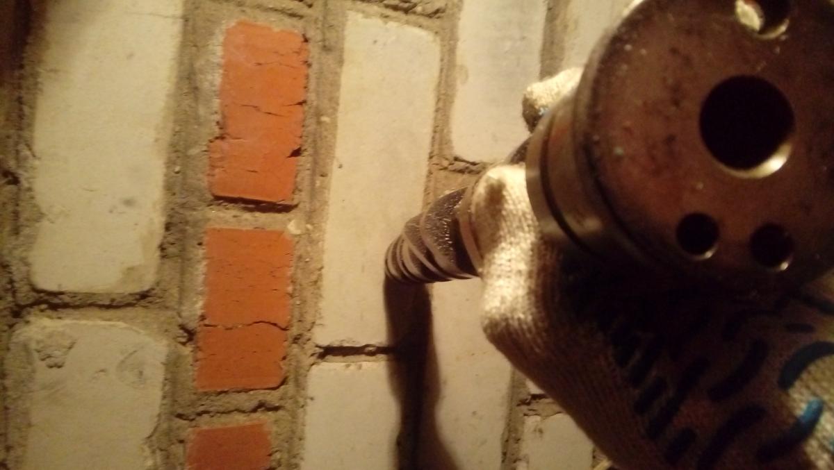

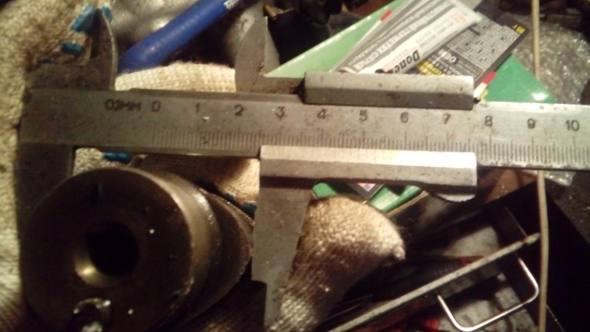

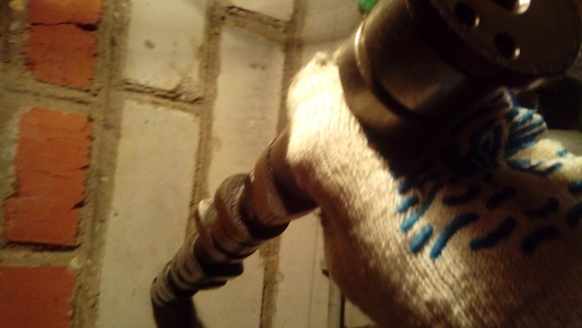

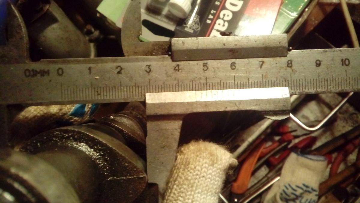

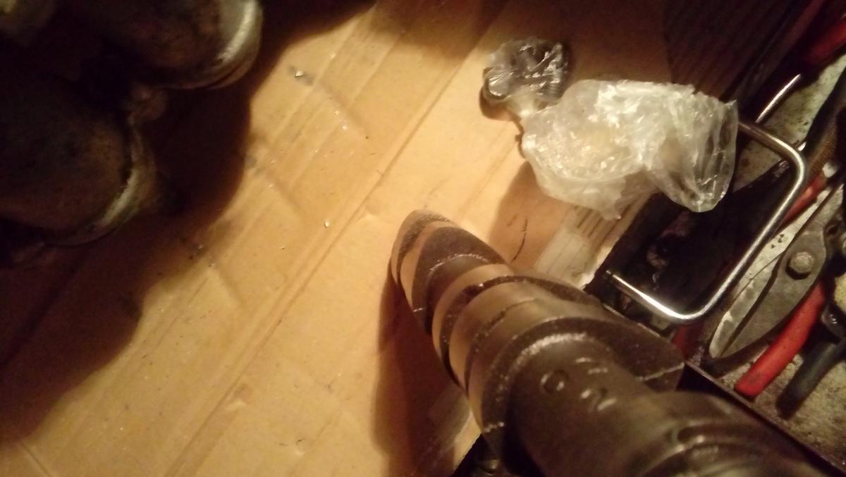

Мотор на сегодня прошел ок. 80т.км.все вертится и почти крутится))).Из навесного поменял помпу на днях и машину на которую мотор установлен..
Самая большая неприятность,износ кулачков некачественных распредвалов на этом пробеге.валы пока поставил с донора 405.Машина не стоит.
