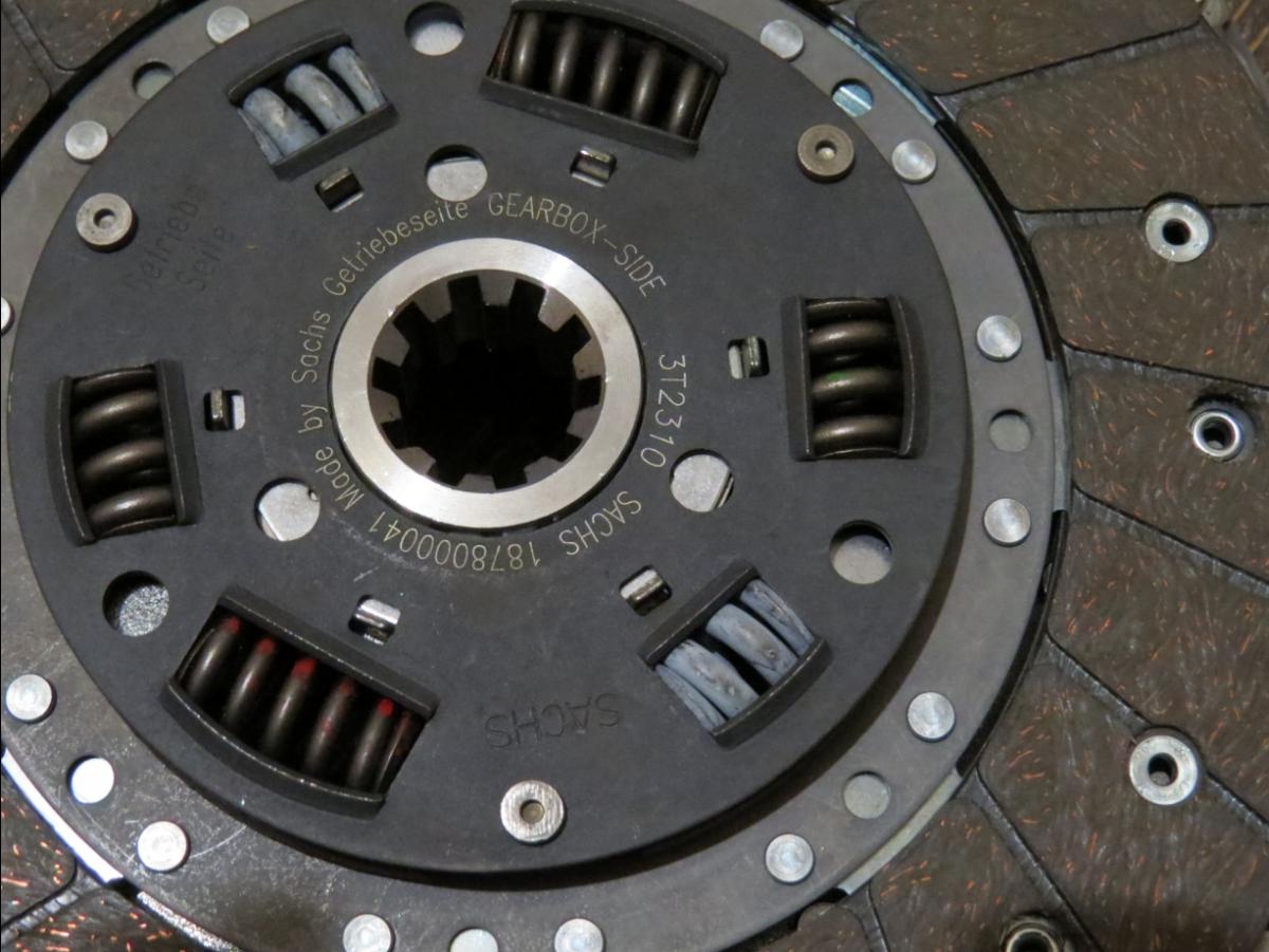

не путайте уважаемый плохой выжим и "ведет" сцепление-ЭТО РАЗНЫЕ ВЕЩИ ;) ItPXpVWWl0U.jpgQ_u7kNRGy14.jpg
вот еще "сакс"
Я как раз ничего не путаю. Ведёт, это значит плохо выключается сцепление и машина при выжатом сцеплении едет. Причины две: или коробление ведомого диска и он не полностью отходит от маховика и ведущего диска или плохо отходит ведущий, как-то так.

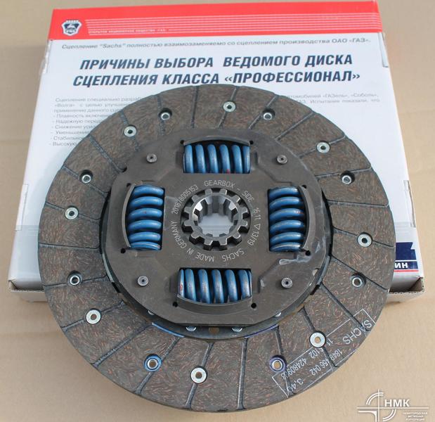

странNik
Вот такой брал в 14г.Правда не поставил,лежит.Но проверено там где одинаковые пружины на диске фигня.
У меня тож такой валяется года с 13 наверно. Прошел 20 тыс км и передачи перестали включаться. Причем сцепление вроде не ведет и коробка не рычит, но скорость не воткнуть или с трудом. Х.з в чем причина была. снял весь комплект.

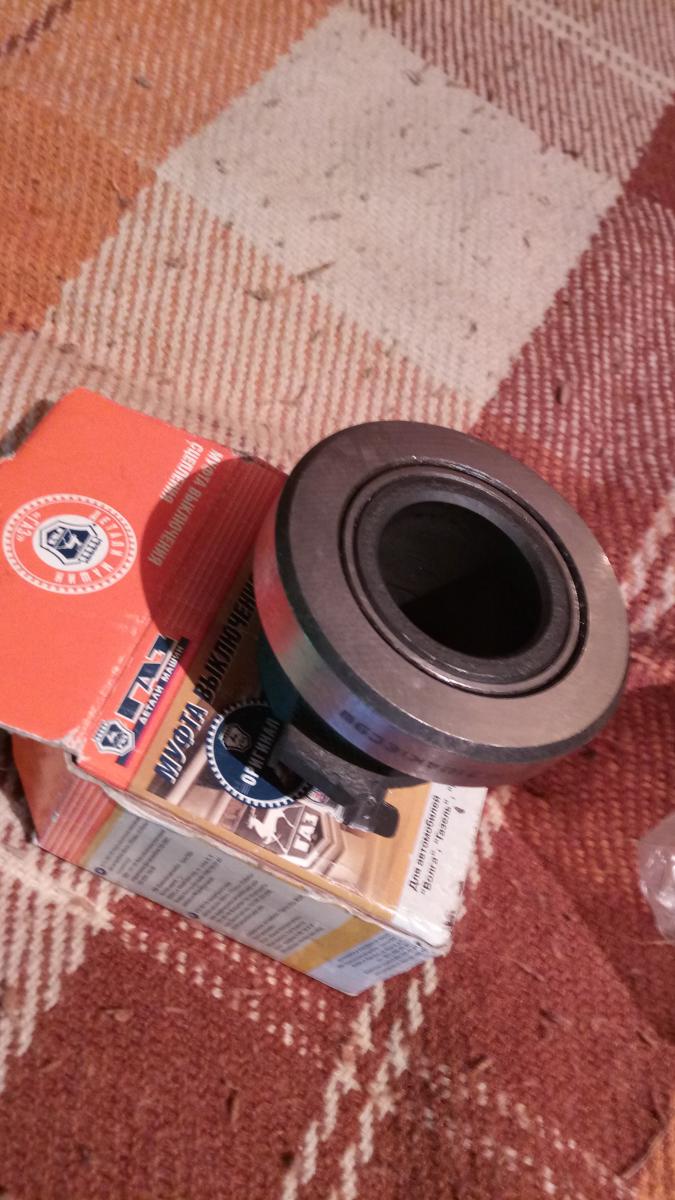

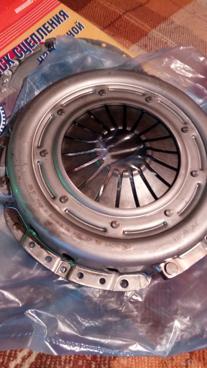

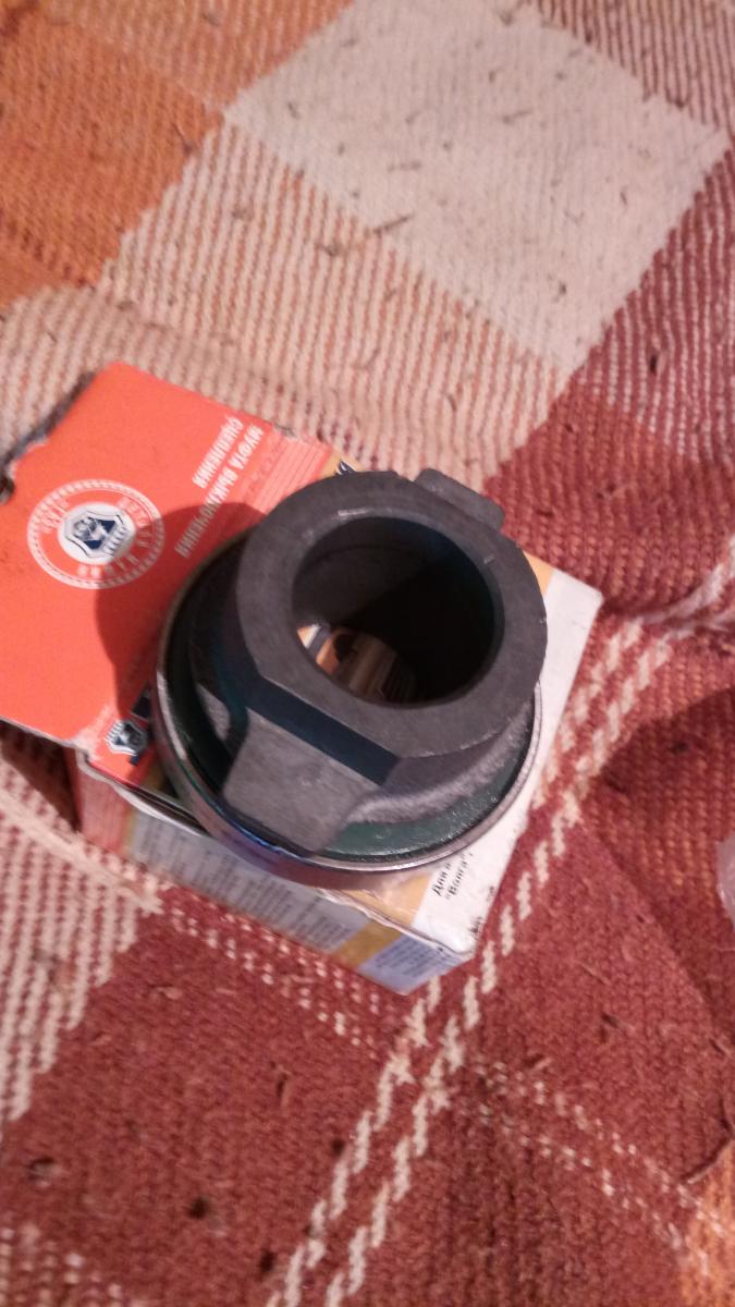

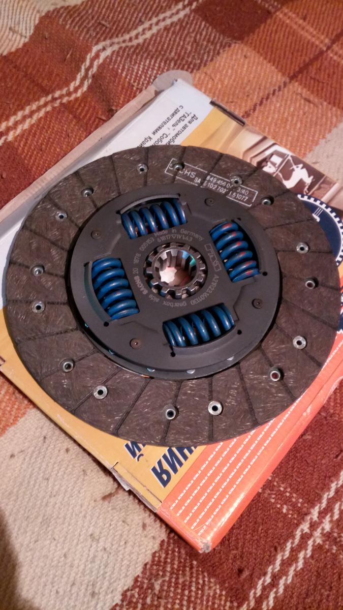

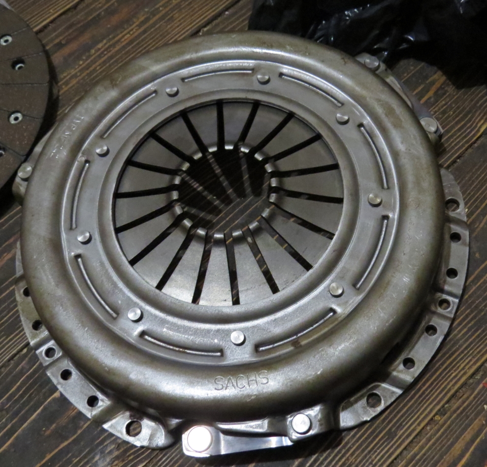

мужики подскажите чей а...зашёл в четыре магазина "детали газ", искал натуральный сакс комплект и во всех магазинах одно и тоже. в общем в последнем магазине купил такой, это натура или как????просто три дня езжу и ищу сцепу по всему горькому и никак ничего несмог найти на чём написано маде ин германия , вот только маде ин словакия на корзине, ведомый диск то видно натуральный, выжимной взял наш какой то газовский, потому как тем пластмассовым неизвесного производства доверия чего то нет
Изменено пользователем неартём
неартём
главное в магазине сказал дайте пжлста на 405 двигатель..дали, только вот померил по старой корзинке, а там две дырки нужно расстачивать на корзинке сакса, типа подгонять.кто нибудь подгонял у кого 405 реактор? всю голову я сломал уже с этим сцеплением
Vovka31
Крутить корзину пробовал? Она только в одном положении становится. Выжимной не большеват для такой корзины?
неартём
да пробовал корзинку крутить естественно, в других ракурсах по дырам не сходится больше.в принципе подогнаться то не проблема...лишь бы ходило нормально, было бы качественным, вот интересно ставил кто такую корзину????
Сухов А.
Как прикладывал ? Надеюсь не навстречу друг к другу.
странNik
А чо на нем написано ГАЗ?
неартём
прикладывал к маховику 405 двигателя
на ведомом, да
Сухов А.
Растачивать не вариант нарушишь балансировку.
Татарин
Крути по кругу.Там вроде только одно положение.
Меня больше смущает выжимной.Не будет-ли он давить на сами лепестки корзины.Саксовский выжимной маленький и давит только на вершинки лепестков.В пластиковой муфте бегает...да давно бегает,уже за 400т.
