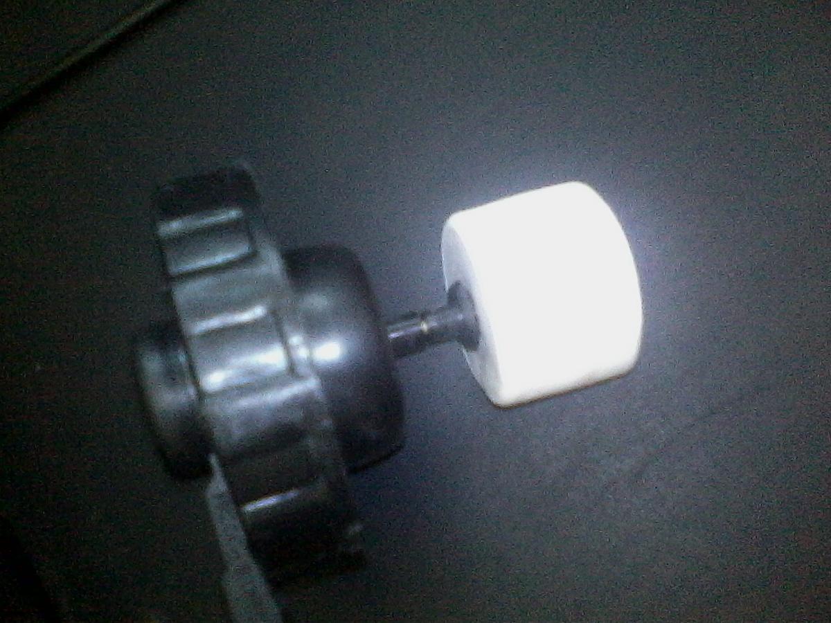

mill 127 Опубликовано 19 августа, 2013 жнаяПочему то бачок сцепления без поплавка и о том что жижа кончилась понимаешь когда невтыкаются передачи!Короче устранил этот недостаток!Взял крышку бачка сцепления и крышку со старого тормозного бачка - 3минуты на токарнике работы - и готово :) Еще чуть напильником пошоркать пришлось розетку под фишку - крышка в диаметре больше чем у торомзного и розетка давит на крышку - чуть перекашивало внутреннюю часть!А так они на простом трении держаться - наружная крышка где резьба на бачок и внутренняя где поплавок! Посажу на туже лампу что и торомоза паралельно! Поделиться сообщением Ссылка на сообщение Поделиться на другие сайты
