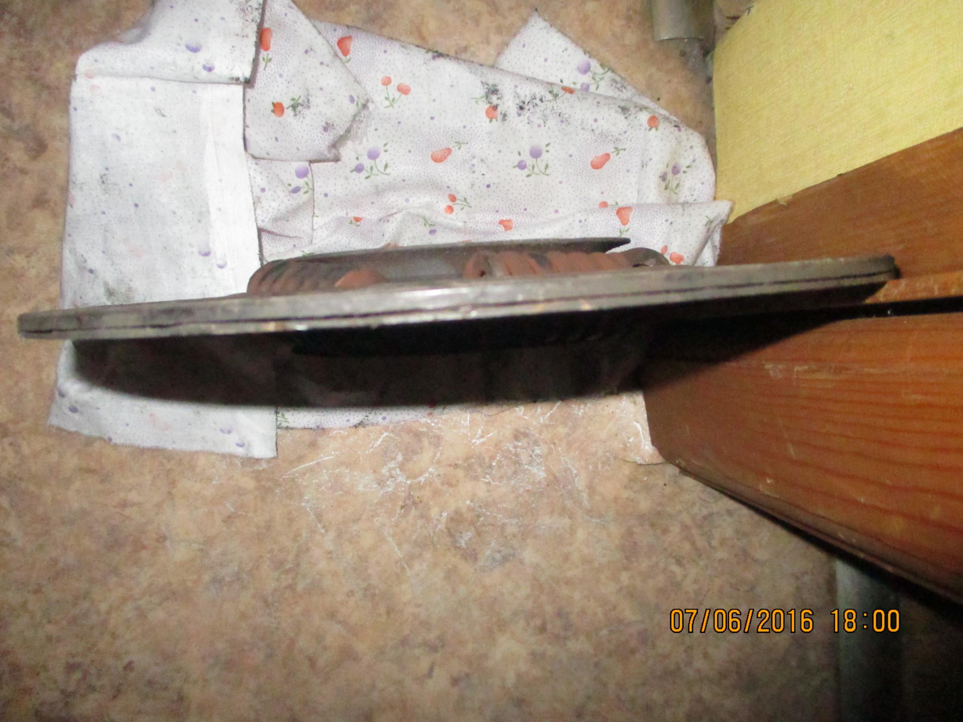

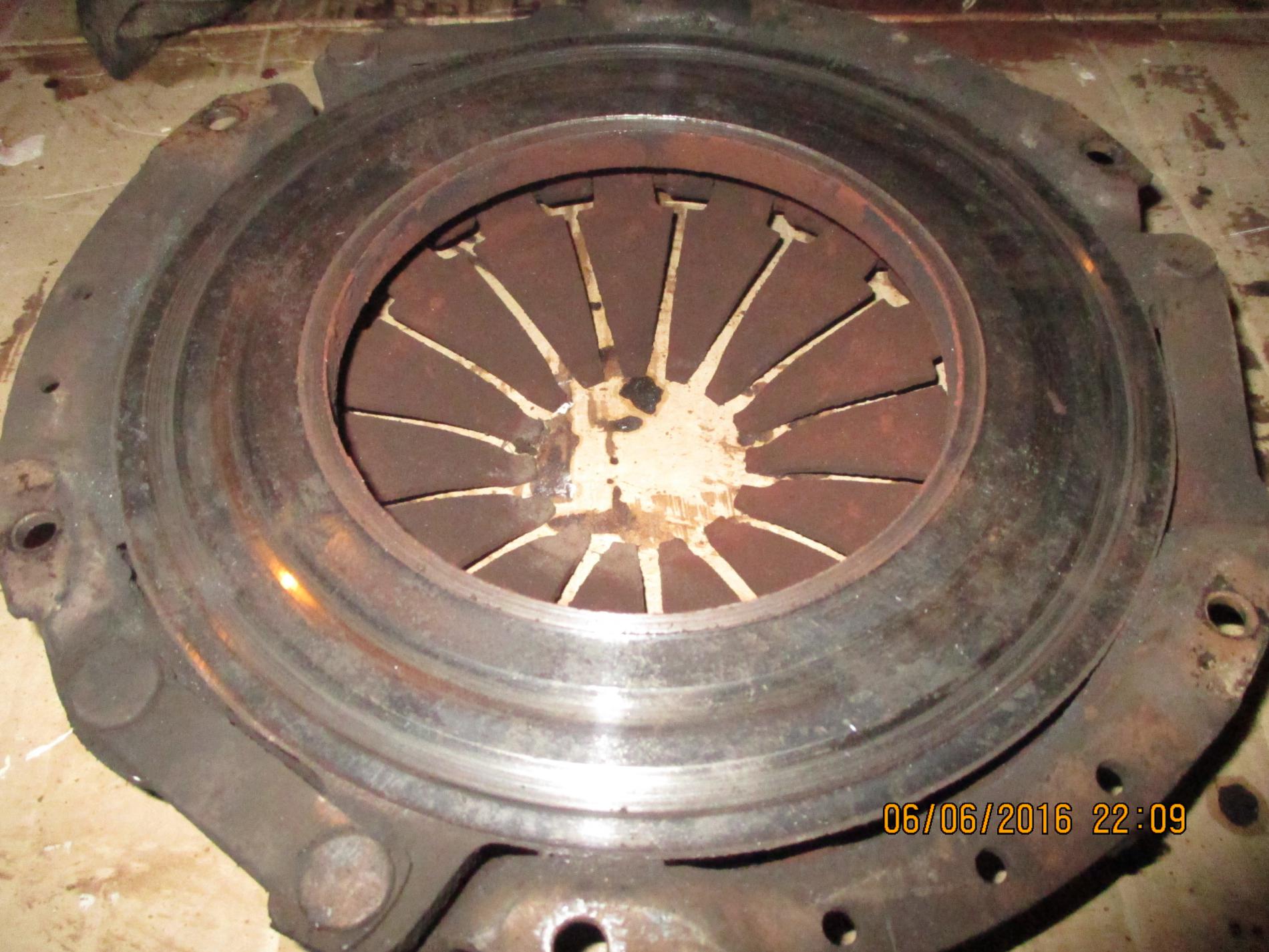

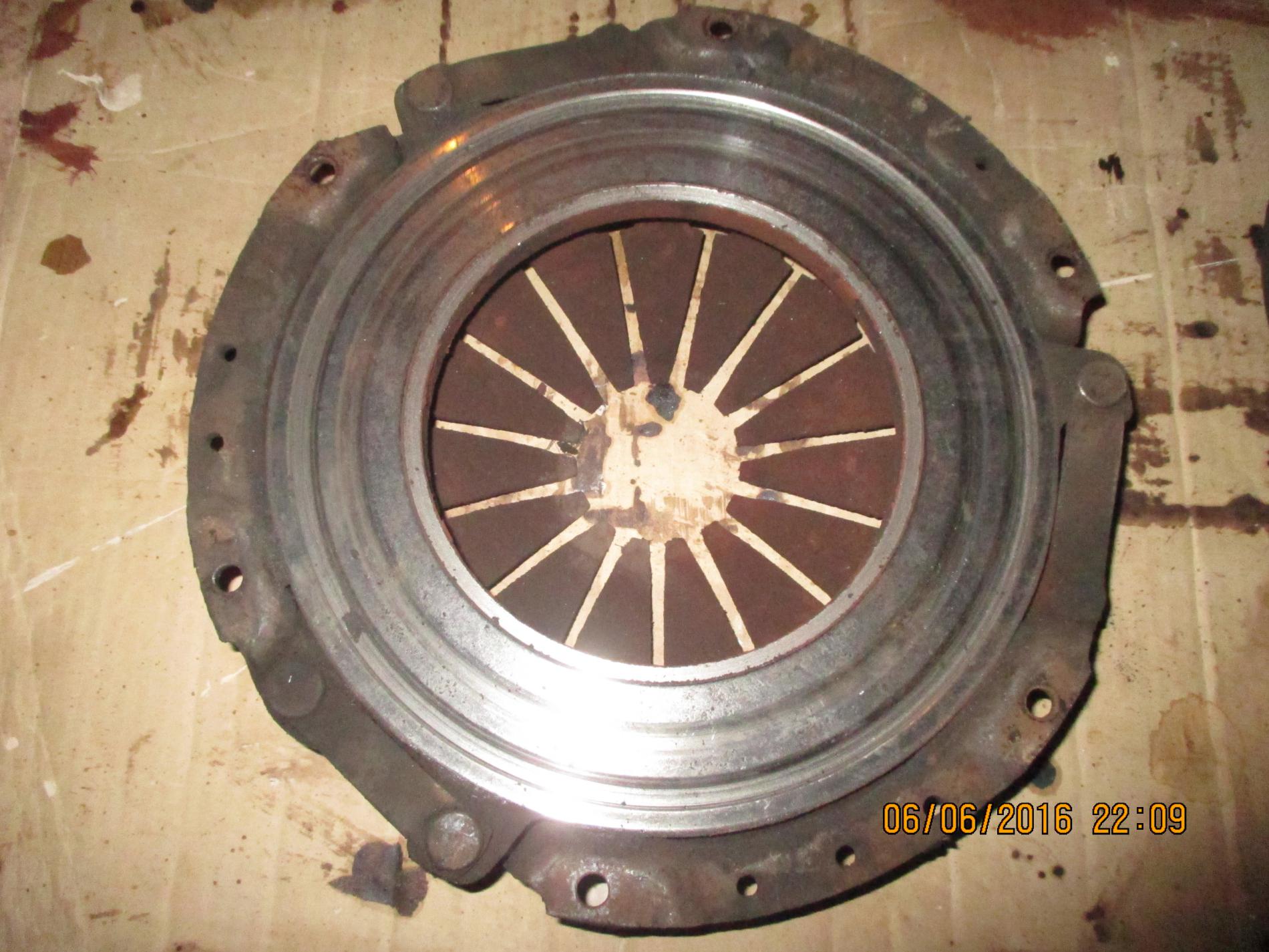

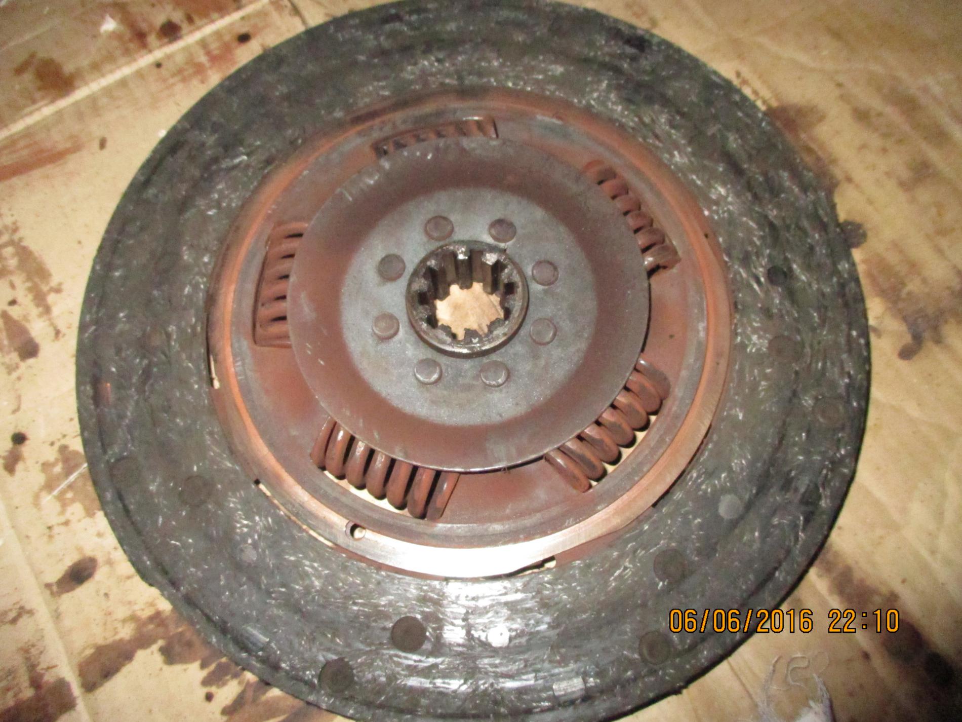

Всем доброго! Снял сцепление :) Такую выработку бороздами на корзине и на диске встречаю первый раз. По словам бывшего хозяина сцепление прошло меньше 30 тыс. км :) Кто встречался с таким явлением? Какая причина такой выработки?
аналогичная вывработка именно такими же канавками у меня в том году было на маховике.точил

По рисунку выработки похоже, что этот диск сцепы не первый. Первый стерся до заклепок (а они не равные по высоте, у некоторых вальцовка начинает драть корзину намоного раньше других, сразу и не почувствуешь, может только чуть рывками начинает брать..), порезал корзину, а хозяин воткнул новый диск...
Сергей59рус
Маховик ваще в хорошем состоянии, ни одной трещинки, ровненький, гладенький. Вот еще сфоткал этот же диск с торца. Разница по толщине пипец конечно :).     ZAN57, ты прав . хозяин поставил новый диск на изношенную корзину ( ну или ему так поставили)
