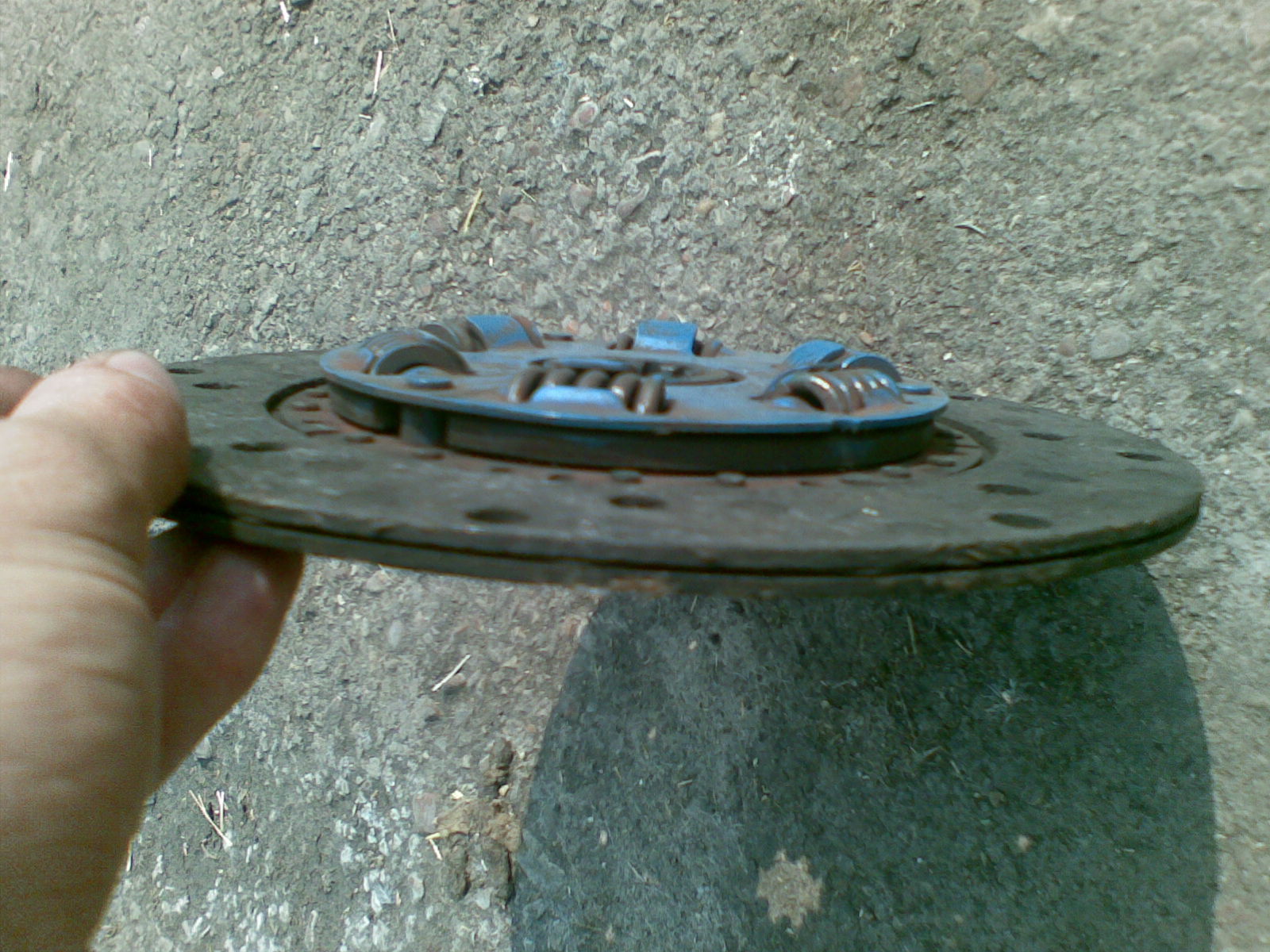

Евгений 2010 0 Опубликовано 26 октября, 2010 Может кому будет полезной эта информацмя... Газель с двигателем крайслер, на 4-ой передаче шел дикий рев из коробки поле 2000 по тахометру. Думал коробка. Приехал на то 2000. Сказали дело в диске сцепления ( я честно говоря сомнивался). Бесплатно заменили диск Сакс без демпферных пружин, на сакс с пружинами и.. чудо, шум полностью пропал.Так что не торопитесь лезть в коробку у кого такое случится.Всем удачи! Поделиться сообщением Ссылка на сообщение Поделиться на другие сайты

Ilyha 0 Опубликовано 30 ноября, 2010 Здравствуйте, проблема в следущем. Перебрал сцепление все было идеально. Потом через пару дней выдавило жидкость из главного цилиндра. Прокачал систему по новой долил жидкости. Опять все заработало нормально. Тут пришлось побуксовать и после этой фигни передачи время от времени стали плохо включаться. Сцепление будто не дожимает. Прокачка погоды особой не делает. На выжатом сцепление раздается скрежет. педалью накачаешь он пропадает Поделиться сообщением Ссылка на сообщение Поделиться на другие сайты
Александр 259 Опубликовано 30 ноября, 2010 Здравствуйте, проблема в следущем. Перебрал сцепление все было идеально. Потом через пару дней выдавило жидкость из главного цилиндра. Прокачал систему по новой долил жидкости. Опять все заработало нормально. Тут пришлось побуксовать и после этой фигни передачи время от времени стали плохо включаться. Сцепление будто не дожимает. Прокачка погоды особой не делает. На выжатом сцепление раздается скрежет. педалью накачаешь он пропадаетчто делал? что менял? подробнее... и всего скорей замена ГЦС тебя спасёт Поделиться сообщением Ссылка на сообщение Поделиться на другие сайты
Ilyha 0 Опубликовано 30 ноября, 2010 полностью корзину и диск менял. На диске пружину вырвало. Поделиться сообщением Ссылка на сообщение Поделиться на другие сайты
