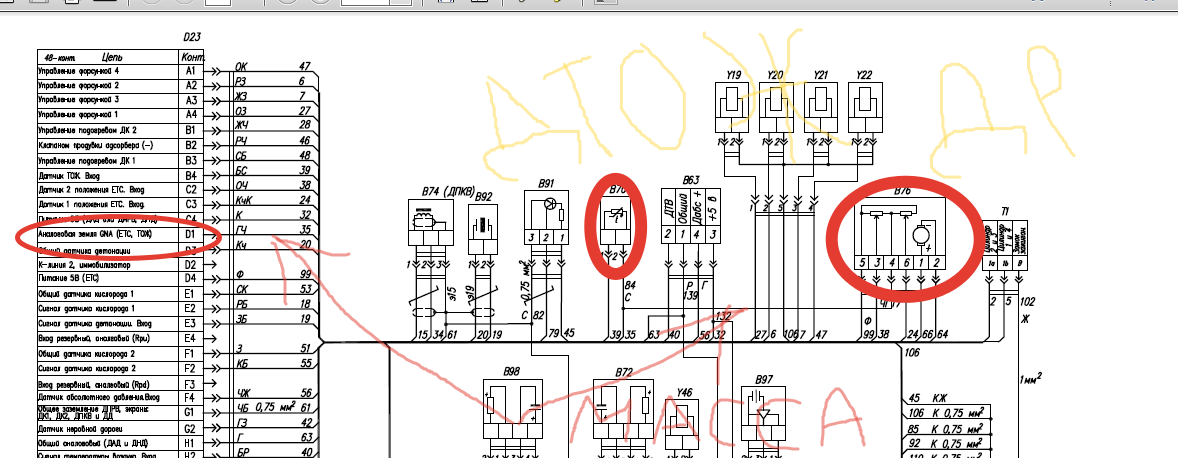

Я сейчас по схеме посмотрел, у ДТОЖа и ДПДЗ общий минус.. ошибка судя по всему "разные показания ДПДЗ" т.е. датчики в дросселе показывают с погрешностью. Вероятно проблема в проводке, провод приходит на пин D1, цвет голубой с черным, провод тоже надо "обследовать" может перетерт и замыкает на что-нибудь или когда влажно становиться.
Алексей Ф.

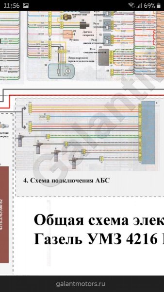

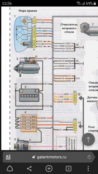

Алексей Ф.
@victor5116 спасибо за картинки , но я эти схемы не умею читать (( Что конкретно можно сделать в моем случае? Протянуть "соплю" провод массы от этих датчиков  до ЭБУ ? В разъеме ЭБУ все такое мелкое, боюсь сам не справлюсь((  В Питер не ездишь через Тихвин? Я бы 5000 руб заплатил за устранение этого глюка, достал за полтора года!
