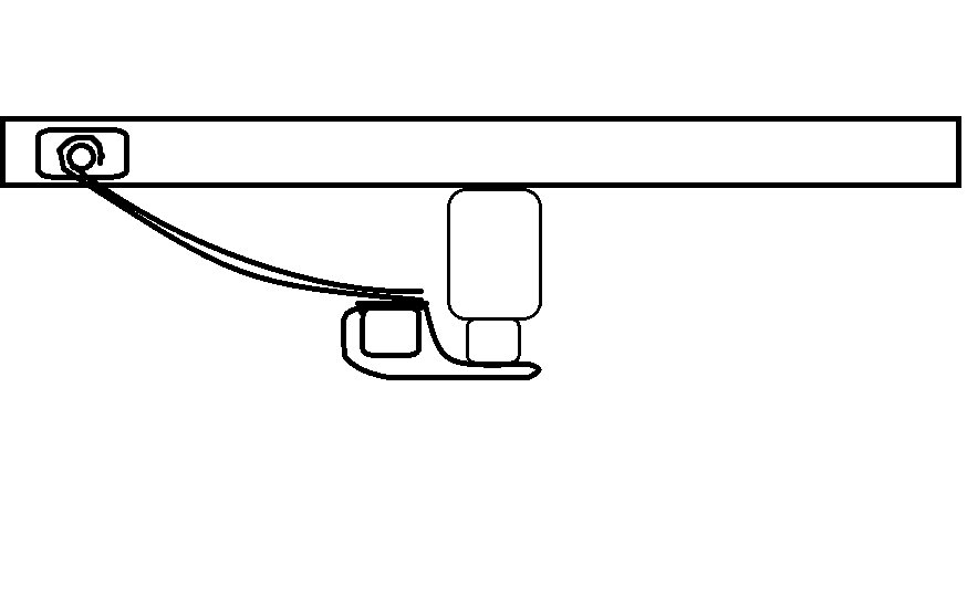

Газводила 61 Опубликовано 3 ноября, 2014 Это рисунок, на деле нужно усилить стремяночный узел дополнительной рессорной площадкой снизу моста и нужны длинные стремянки. Ничего никогда тут не вырвет если грамотно сделать площадку для подушек. Поделиться сообщением Ссылка на сообщение Поделиться на другие сайты

Газводила 61 Опубликовано 3 ноября, 2014 МихаилZ, Для интереса посмотри видео выше. Полурессора+рессора. И представь в условии интенсивного торможения что будет делать полурессора у которой передний конец не закреплен а через резинку опирается на передний конец рессоры в районе сайлентблока. Мост держит всего один коренной лист на сторону. при торможении мост стремится поворачиваться против часовой если смотреть с водительской стороны. что будет дальше? Поделиться сообщением Ссылка на сообщение Поделиться на другие сайты

Газводила 61 Опубликовано 3 ноября, 2014 4 кронштейна и 2 листа ресоры работают у меня как в обычной машине если делать 2 кронштейна, то и кроштейны должны к чемуто крепиться крепче газелевской рамыи кронштейны понадежнее надо, плюс сами ресоры видимо 4 листа надо два саленблока будут держать торможение и ускорение, плюс крены при поворотахНе забывай про подушки, они тоже держат и по правилу рычага в данном случае они держат больше рессор и нагрузки на них больше чем на сайлентблоки. Поделиться сообщением Ссылка на сообщение Поделиться на другие сайты

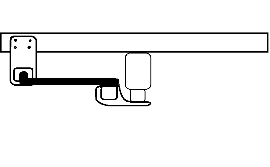

Газводила 61 Опубликовано 3 ноября, 2014 Если бы я далеко зашел в этом деле и машина была бы постарее я бы так и сделал. Но сейчас я не готов 3х летнюю машину распилить и раскроить весь зад. Или вот так. Поделиться сообщением Ссылка на сообщение Поделиться на другие сайты

Газводила 61 Опубликовано 3 ноября, 2014 rusgg, я про вертикальную и говорю. Они держат нагрузку при торможении когда мост стремиться повернуться Поделиться сообщением Ссылка на сообщение Поделиться на другие сайты
rusgg 4 002 Опубликовано 3 ноября, 2014 _bmp.jpgИли вот так. Ничего хорошего это не добавит я думаю. :) Поделиться сообщением Ссылка на сообщение Поделиться на другие сайты
