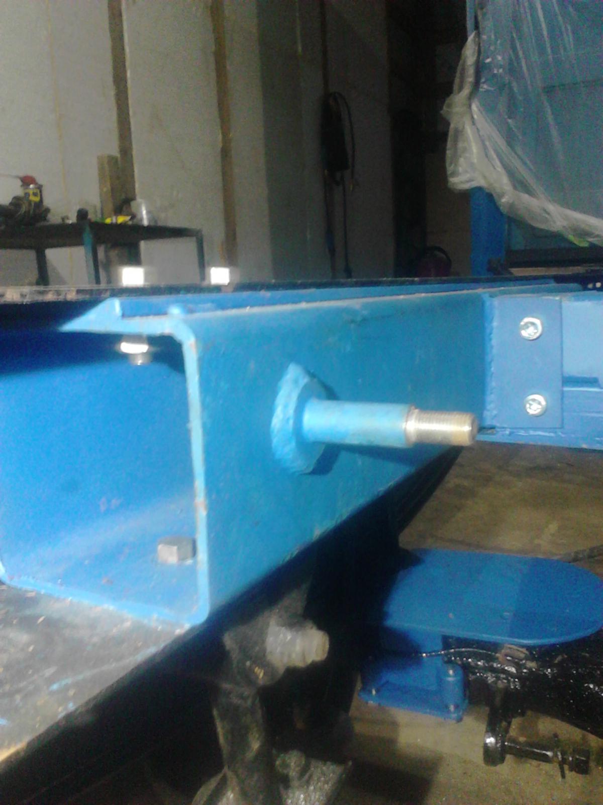

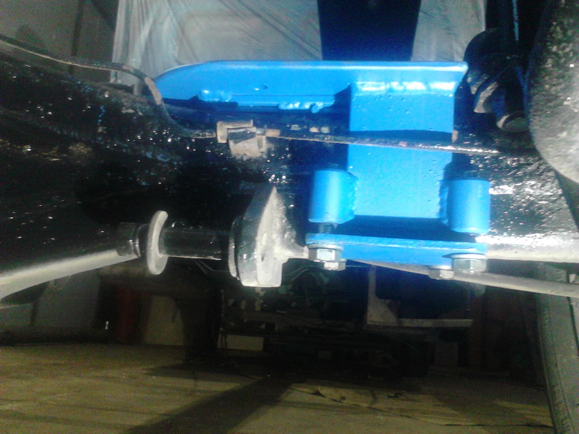

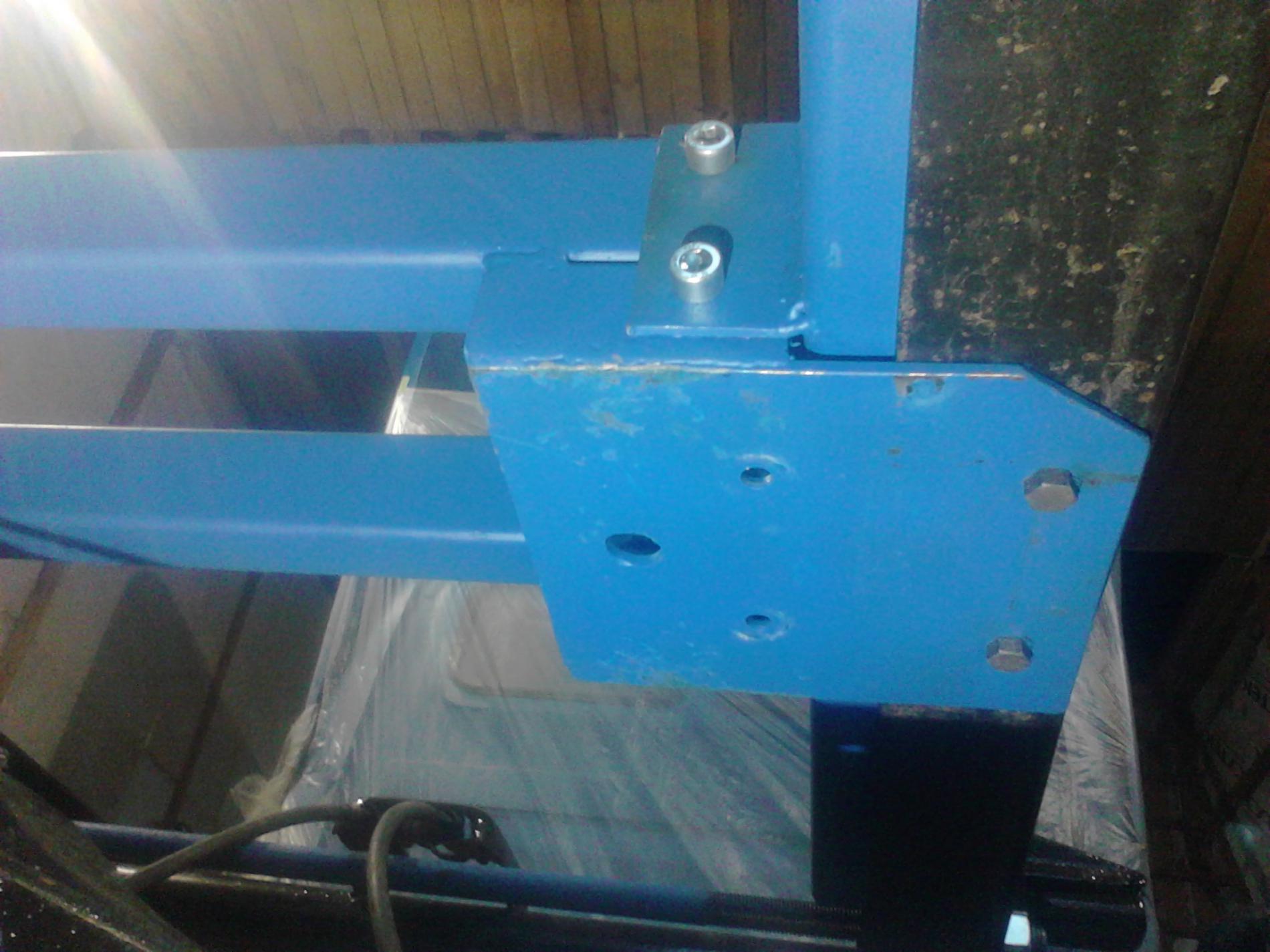

Профтрубы 4мм, верхняя площадка 5мм, нижние кронштейны из 6мм К раме закреплено на карданные болты. Ось амортизатора  смещена (60 мм от верха рамы) С верху в доль трубы 100х100 приварена полоса 60х6
  • Нравится 4
Aleks-r
БЛС,
Профтрубы 4мм, верхняя площадка 5мм, нижние кронштейны из 6мм К раме закреплено на карданные болты. Ось амортизатора  смещена (60 мм от верха рамы) С верху в доль трубы 100х100 приварена полоса 60х6  Прикрепленные изображения
Сам делал или заказывал?
БЛС
БЛС,
Сам
kovaikin
Сам
подскажи а че это за поперечены на раме идут 2 штуки? типа стяжки рамы?
rusgg
Серьезная конструкция.
Наверное 10 кратный запас, думаешь нужен такой?
БЛС
Всегда перестраховываюсь во всем.Думаю хуже не будет. Можно было зделать по проще и легче килограмм на 10 но лучше по максиму потому что не только для себя
Типо да. если надо вечером фото могу выложить
rusgg
Перестаховаться это хорошо, но лучше это делать это в реальных масштабах, например зачем ставить на газель мотор с ресурсом в 10миллионов км, в ущерб грузоподемности машины, Если хватит и 1 миллиона?
kovaikin
конечно фотай все интересно
БЛС
Подзапарился завтра вовремя перекура попробую скинуть

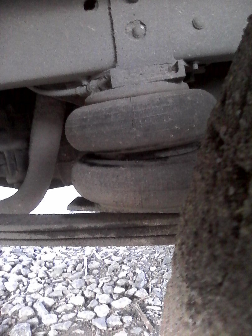

Основной вес слева, общий вес 1,5-1,6. Справа были двери-выгрузил раньше. В левой подушке 3, в правой 1. Рессоры заводские (не усиливал). Машина стоит относительно ровно. В кузове грузчик (не я))))7302976.jpg
Изменено пользователем sss173s
rusgg
интересно что в заводских пенвмо подвесках этот вопрос не решается подушками

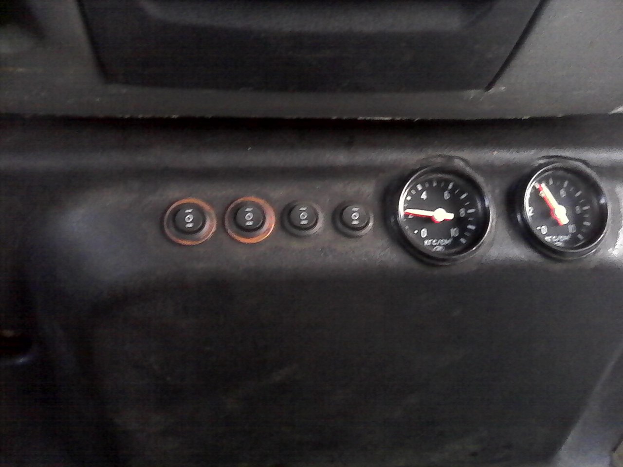

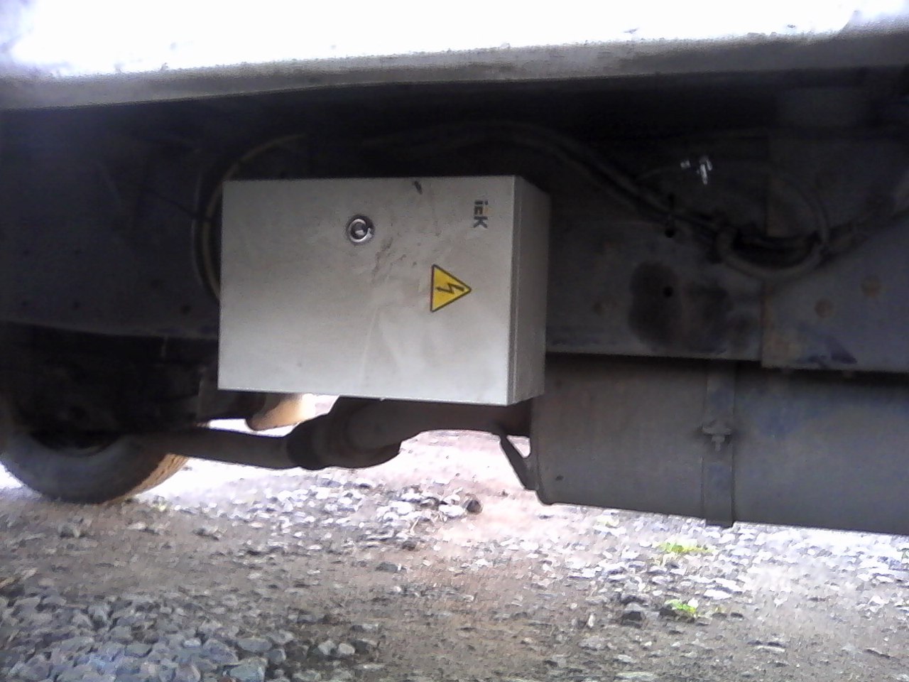

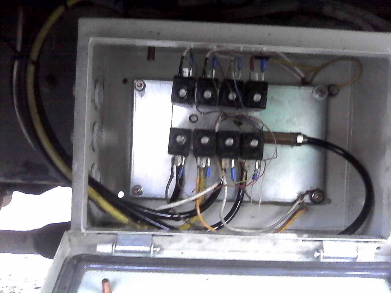

sss173s
Ручное. Не стал заморачиваться с рессивером. Беркут встановил стационарно под сиденьем и через тройник и диод сделал выход на быстросъем для подкачки колес. Сейчас сфоткаю. Все равно делать нечего.
sss173s
  • Нравится 3
эдич
У меня такой стоит блок управления. Три года работы без нареканий.
http://pnevmopodveska-club.ru/topic/1207-blok-klapanov-2-konturnyj/
sss173s
Все как у всех, единственно что так это я сделал развязку от насоса через диод, газовый клапан и тройники для подкачки колес.
