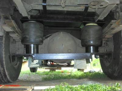

sss173s 1 296 Опубликовано 2 августа, 2016 Балка к рессорам прикручена и к мосту, а это не по фен шую. Рессоры неправильно работать будут. Поделиться сообщением Ссылка на сообщение Поделиться на другие сайты
эдич 3 212 Опубликовано 2 августа, 2016 Безумней идеи не видел. Подушки от кабины Сканиа, грузоподъёмность каждой 500 кг., нужно давление не меньше 6 атм.. Эти подушки без рабочего давления в очень короткий срок выйдут из строя. Да и не раз говорили что подушки типа слив очень требовательны к себе, то есть постоянно нужно рабочее давление, а это хорошая система подготовки воздуха и управления воздухом, что есть значительные вложения. Это машина скорее всего Спринтер или Крафтер. А на них есть готовые решения разные от заводского до самодельных. Поделиться сообщением Ссылка на сообщение Поделиться на другие сайты
газель2005 2 668 Опубликовано 2 августа, 2016 смысл конструирования. Поделиться сообщением Ссылка на сообщение Поделиться на другие сайты
эдич 3 212 Опубликовано 2 августа, 2016 Балка к рессорам прикручена и к мосту, а это не по фен шую. Рессоры неправильно работать будут.Скорее всего это оптический обман, не может эта балка быть прикручена к мосту. Поделиться сообщением Ссылка на сообщение Поделиться на другие сайты
эдич 3 212 Опубликовано 2 августа, 2016 (изменено) смысл конструирования.Интересная конструкция, думаю мягкость лучше чем на бубликах, фото нижнего крепления интересно. И подушки интересные, интерсно от чего. Скорее всего это кулибины с Украины.Эти подушки у Рустема стоят, от старого мерса, у которого можно поменять резинку не трогая стаканы. Изменено 2 августа, 2016 пользователем эдич Поделиться сообщением Ссылка на сообщение Поделиться на другие сайты
sss173s 1 296 Опубликовано 2 августа, 2016 Скорее всего это оптический обман, не может эта балка быть прикручена к мосту.Отчетливо видно как уголками внизу к мосту прикручена. Наверное чтобы не болталась. Поделиться сообщением Ссылка на сообщение Поделиться на другие сайты
sss173s 1 296 Опубликовано 2 августа, 2016 Интересная конструкция, Кажется обсуждали уже такую конструкцию-мост выкручивать будет. Поделиться сообщением Ссылка на сообщение Поделиться на другие сайты
газель2005 2 668 Опубликовано 2 августа, 2016 Кажется обсуждали уже такую конструкцию-мост выкручивать будет. тогда и на полурессорах должно выкручивать. Поделиться сообщением Ссылка на сообщение Поделиться на другие сайты
sss173s 1 296 Опубликовано 2 августа, 2016 (изменено) тогда и на полурессорах должно выкручивать.Нет, здесь крепление к мосту а там полурессора одним концом в раму а другим в подушку упирается. Изменено 2 августа, 2016 пользователем sss173s Поделиться сообщением Ссылка на сообщение Поделиться на другие сайты
газель2005 2 668 Опубликовано 2 августа, 2016 sss173s, а тут рессора и так же за мостом подушка Поделиться сообщением Ссылка на сообщение Поделиться на другие сайты
sss173s 1 296 Опубликовано 2 августа, 2016 (изменено) sss173s, а тут рессора и так же за мостом подушка Крепление подушки к мосту находится сзади и когда накачаешь подушку она будет упираться в раму и в кронштейн который будет вниз его (кронштейн) тянуть, и получается что мост выкручивать будет. Полурессора работает по другому: она просто отталкивает мост от рамы (проще, грубо-вместо сайлентблока поставить подушку). Изменено 2 августа, 2016 пользователем sss173s Поделиться сообщением Ссылка на сообщение Поделиться на другие сайты
Антифриз 112 Опубликовано 2 августа, 2016 Крепление подушки к мосту находится сзади и когда накачаешь подушку она будет упираться в раму и в кронштейн который будет вниз его (кронштейн) тянуть, и получается что мост выкручивать будет. Полурессора работает по другому: она просто отталкивает мост от рамы.поддерживаю мне кажится оптимальное место над мостом или как на фурах Поделиться сообщением Ссылка на сообщение Поделиться на другие сайты
газель2005 2 668 Опубликовано 2 августа, 2016 (изменено) и получается что мост выкручивать будетМост не жестянка,что б его скрутить.На полуприцепах на осях самро подушки практически сразу за осью и снизу крепятся и тоже вес на себя берут стремянки.На вито и многие микрики тоже пружины и подушки идут за осью. Изменено 2 августа, 2016 пользователем газель2005 Поделиться сообщением Ссылка на сообщение Поделиться на другие сайты
sss173s 1 296 Опубликовано 2 августа, 2016 Но они крепятся не к мосту. Поделиться сообщением Ссылка на сообщение Поделиться на другие сайты
газель2005 2 668 Опубликовано 2 августа, 2016 (изменено) sss173s, к чему же ? Возьми к примеру открути задние серьги на рессорах и что у тебя получиться? Изменено 2 августа, 2016 пользователем газель2005 Поделиться сообщением Ссылка на сообщение Поделиться на другие сайты
sss173s 1 296 Опубликовано 2 августа, 2016 (изменено) К полурессоре и через нее нагрузка передается на мост сверху а не сзади или спереди. Изменено 2 августа, 2016 пользователем sss173s Поделиться сообщением Ссылка на сообщение Поделиться на другие сайты
газель2005 2 668 Опубликовано 2 августа, 2016 (изменено) Так мост же как говорил не из фольги и есть у кого полурессоры крепятся снизу под осью и за счет стремянок держит при прижимание подвески.Стремянки в данном случае мертво связанны с мостом и рессорами и по этому напряжение все передается на переднею часть рессор.У тех же полурессор при поднятие задних подушек так же напряжение растет на передней части полурессоры. Изменено 2 августа, 2016 пользователем газель2005 Поделиться сообщением Ссылка на сообщение Поделиться на другие сайты

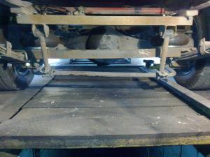

эдич 3 212 Опубликовано 2 августа, 2016 Вот так сделал я три года назад своему другу. Машина Ивеко Дейли, мост поставили от Газели, нужна была спарка колес, стоял одинарные. Машинка коневозка, уже больше трех лет ездит и рейсы очень приличные, даже в Сев. Ирландию за лошадками ездила, пневмо ни разу сбоя не дало и мост не скручивает. Поделиться сообщением Ссылка на сообщение Поделиться на другие сайты

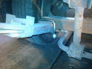

газель2005 2 668 Опубликовано 3 августа, 2016 Но на газели подушки рессор на соплях держатся.смотри втулки делаешь по длине расстояния между швеллером и площадками рессор под стремянки.Потом швеллер вдоль можно еще приварить к мосту.Рессору переднею можно усилить 2 листом с круглой проушиной. А вообще есть тягачи с полу рессорами на ведущей оси?Есть чуть не у половины.Вот скамейка Поделиться сообщением Ссылка на сообщение Поделиться на другие сайты
