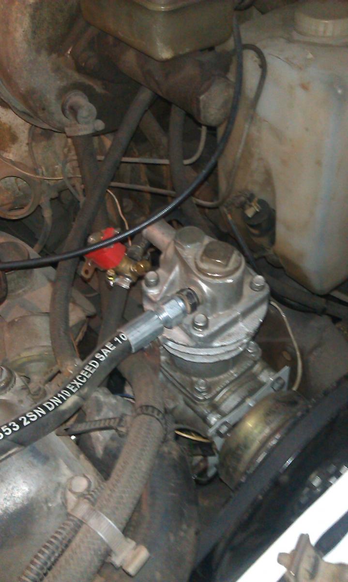

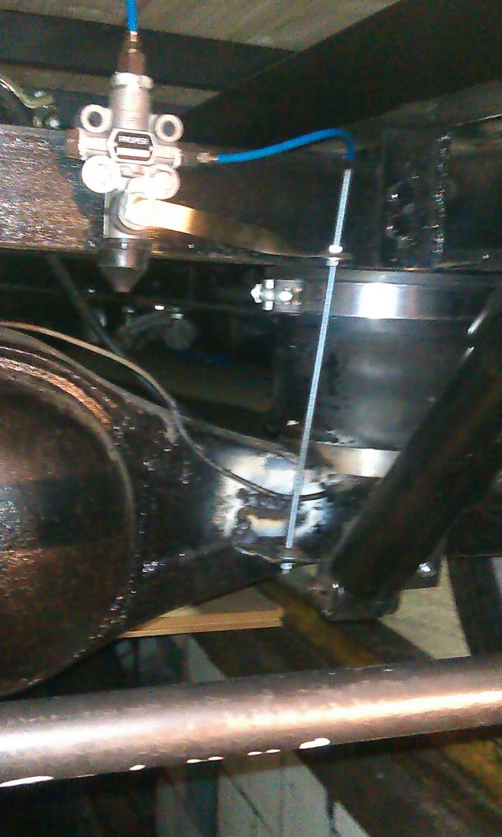

эдич 3 210 Опубликовано 7 января, 2018 Тоже раньше баловался. Поделиться сообщением Ссылка на сообщение Поделиться на другие сайты
МОЗГ 67 Опубликовано 7 января, 2018 эдич,снял? Поделиться сообщением Ссылка на сообщение Поделиться на другие сайты
эдич 3 210 Опубликовано 7 января, 2018 эдич,снял?Это я так начинал, пробы, ошибки, переделки и т.д.. Короче сейчас смотрю на это как к забаве. Говорю же жаль потерянное время, усилия и средства. Этого ничего не жаль когда есть конечный результат. К сожалению конечный результат, по моему мнению, не такой какой ожидаешь. Не все могут признавать ошибки, стыдно, мне не стыдно. Поделиться сообщением Ссылка на сообщение Поделиться на другие сайты
