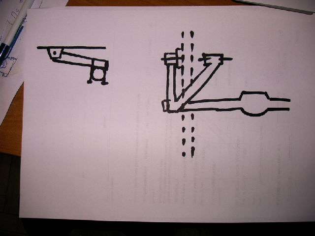

grey 16 Опубликовано 14 марта, 2009 может типа так? Поделиться сообщением Ссылка на сообщение Поделиться на другие сайты

Берси 623 Опубликовано 14 марта, 2009 Алкайд посмотри ВНИМАТЕЛЬНО на набросок - чертёжик . Я ведь нарисовал, рессорное ухо выше несущего швеллера. Сам швеллер как бы висит на рессоре. Смотри внимательно, как на уроках! И сам всё поймёшь! Удачи тебе. В конструкции (первой) было предусмотрено следующее, регулировка по высоте посредством выкручивания или наоборот, нижнего штока крепления пневмобаллона. В новой конструкции (для грузовика), от этого штока откажусь, а вот для автобуса оставлю, можно делать любой "горизонт".Ход самого мягкого 0.5 - 0.8 бар = 6- 8см. 1.5 - 2.0 бар =15 - 18см. 4.5 - 6 бар=12 - 15см. Нагрузка была около 1.8тонн.Берси. Поделиться сообщением Ссылка на сообщение Поделиться на другие сайты
