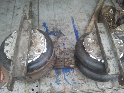

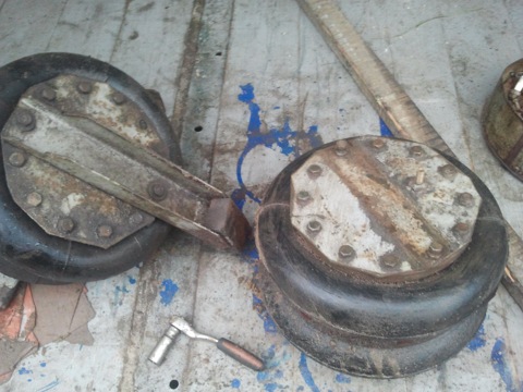

rusgg 4 002 Опубликовано 15 ноября, 2012 (изменено) можно использовать эти http://img-fotki.yan...8556ed12_XL.jpg подушки сзади но у них максимальное давление 7кг, если больше то наверное могут возникнуть проблеммы,например она лопнети надо учесть что давление на ходу может резко вырасти например на повороте или неровностях дороги при давлении 7 кг,грузоподъемность будет 2800кг на заднюю ось,возможно без никакого запасапри давлении 5 кг думаю ресурс у них сильно снизиться можно еще использовать и грузоподъемность штатных ресор, но они будут работать только если машина будет проседать от нагрузки еще может кто их видел рядом с теми же лиазовскими,они очень сильно увеличиваются в диаметре от давлениялиазовские же не меняются от давления (до 3х кг качал) у лиазовских грузодъем 314кг на каждый 1 кг давления, то есть при 7 кг это 4200кгвот это уже реальные подушки есть подозрение что грузоподъемный диаметр все таки больше чем диаметр железного основания подушки Изменено 15 ноября, 2012 пользователем rusgg Поделиться сообщением Ссылка на сообщение Поделиться на другие сайты

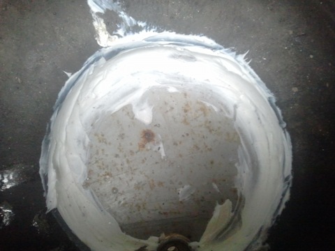

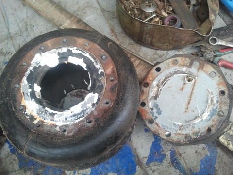

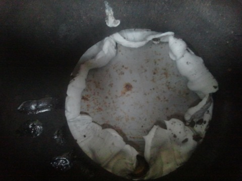

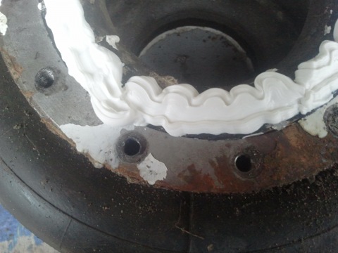

rusgg 4 002 Опубликовано 15 ноября, 2012 купил клей, долго выбирал тщательностарый герметик вылетел, наверное не качественный был или потомучто не прикручены пластины, забыл похоженекоторых болтов нету, пофигвот так все намазал чтоб мало не показалосьповылазило внутрьзатер все чтоб уж точно, с одной стороны подушки с другой не получилось, сделал ее вниз если что гелем зальювсе идеально как в сказке, за одно остатком клея замазал борти пошел дождикчто это? клей утекает…оказался клей водяной, нормальный такой клей, но водянойвозможно даже не рассчитан на работу под давленемкороче херня какаято получиласьНо держит, будем тестить Поделиться сообщением Ссылка на сообщение Поделиться на другие сайты
Vic123 261 Опубликовано 15 ноября, 2012 Чем жидкими гвоздями, так лучше уж было бы кузовным герметиком или клеем для стекол. Поделиться сообщением Ссылка на сообщение Поделиться на другие сайты
rusgg 4 002 Опубликовано 15 ноября, 2012 В 15.11.2012 в 13:41, Vic123 сказал: Чем жидкими гвоздями, так лучше уж было бы кузовным герметиком или клеем для стекол.не повериш взял два клея ,один для стекол решил не использовать ,дешевый она этот как раз по металлу,оказался водяной Поделиться сообщением Ссылка на сообщение Поделиться на другие сайты
Vic123 261 Опубликовано 15 ноября, 2012 (изменено) Я то и вижу, что верхний тюбик "зеркальный", а я тебе говорю об автомобильном клей-герметике для стекол. Адгезия у него сумашедшая!!! Да и как держит автостекла сам знаешь. И дешевым его не назовешь - у нас он рублей 200 вашими стОит. Изменено 15 ноября, 2012 пользователем Vic123 Поделиться сообщением Ссылка на сообщение Поделиться на другие сайты
rusgg 4 002 Опубликовано 15 ноября, 2012 В 15.11.2012 в 14:19, Vic123 сказал: Я то и вижу, что верхний тюбик "зеркальный", а я тебе говорю об автомобильном клей-герметике для стекол. Адгезия у него сумашедшая!!! Да и как держит автостекла сам знаешь. И дешевым его не назовешь - у нас он рублей 200 вашими стОит.у нас тоже он от 200 руб стоит, в следующий раз думать не буду, просто возьму его и все Поделиться сообщением Ссылка на сообщение Поделиться на другие сайты

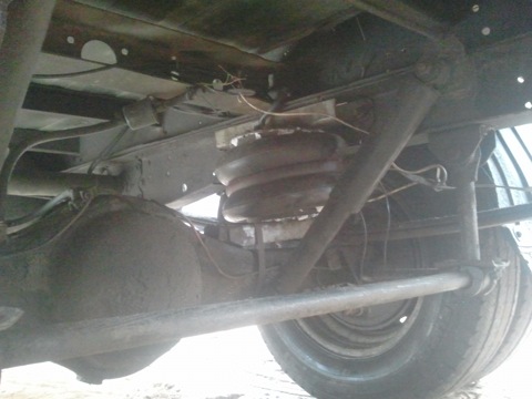

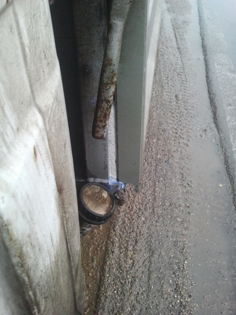

rusgg 4 002 Опубликовано 15 ноября, 2012 (изменено) не думал что буду ездить на этих подушках, но вроде нормально, правда еще не грузил толком1.6 т груза давление около 3-х кг на прошлых было 1.6тонн- 1.6 кг давления Изменено 15 ноября, 2012 пользователем rusgg Поделиться сообщением Ссылка на сообщение Поделиться на другие сайты
