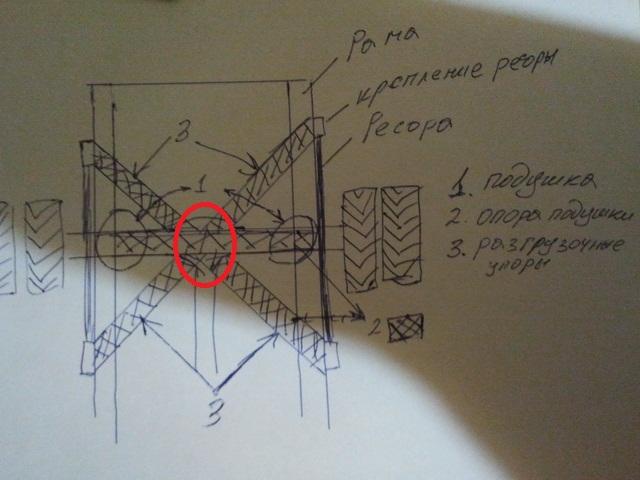

psih93
а что если усилить вот так

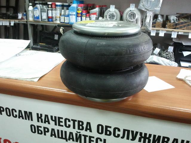

psih93
Сегодня забежал в БигКар присмотрел подушечку вот такую ценик 3700 но до этого смотрел на сильфон от лиаза И2 за 1300 но там нужны еще фланцы а их я не нашел вот отфотал подушку с бигкара но не могу понять что за цифры на желтой наклейке?? что они означают
Нормальная такая цена ...обычная скажем..Это подушка ленивца(мост поднимает на фурах) грузоподёмность их не ясна но на казели ставят в виде хеллепров(помошников рессорам)
psih93
А почему просто на раму их не положить? Ну связать между собой.
ну это я планирую вложить в раму по типу как на фото только все исполнить на квадратной профильной трубе 100 стенка 3мм  а где красным кружком выделил там сварка будет
подожди если это хелперы то они мне не итересны а на И2 я смогу поднять 4т или нет
Zver 77
Где крест у вас , там мост упрётся в него , не подумали ????. Нужно прямоугольно делать параллельно мосту , чтоб он не упирался в проф трубу , как на фото выше моего сообщения.

psih93
 Во блин точно !!
колобок
на ЛиАЗе их стояло 6 штук,вес ЛиАЗа(гружоного) около 20 тонн,вот и считай
psih93
значил если воткнуть их назад 2шт то даже с запасом будет  что мне и нужно да и на перед тоже буду ставить.
rusgg
Вот я вез 2 Тонны, немого с перекосом .так в одной задней подушке было 5кг, второй 3кг, перед 1.8
Задние подушки и2,перед поменьше

alex134
по приблизительным расчетам 200кг на 1кг/с, т.е. две подушки по 5кг/с = 2000кг. а хелперы гораздо меньше в диаметре.

psih93
а какое мах давление выдерживают И2
Vic123
2В-220 при загрузке в 1,8 тонны и давлении в подушках 4-5 кг почти не просаживаются, машина стоИт как пустая.

rusgg
Да нормально повезут и2 4тонны,только давление надо будет около 10кг
psih93
но здесь компрессор нужен мощный да и не стрельнут ли они в дороге??
Лест
2b-220 нормально себя чувствуют при 3500 + груза. Давление выше 7 атм встают колом то есть теряют свои качества амортизации. Эксплуатирую 1 год в теплое время года всегда с перегрузом. Распределил нагрузку от них  в подрамник .Тара моя 2800 .
psih93
я так понимаю 2В-220 это аналог И2 только в сборе?? и еще вопрос какой у тебя компрессор?? я так понимаю используешь его с ресивером??
Лест
Компрессор Беркут R20 у меня .  Если дорогавато есть такой же просто без названия беркут http://kompressory.vseinstrumenti.ru/avtomobilnye/sorokin/avtomobilnyi_kompressor_sorokin_13.64/?respcount=1#tab6 накачивает до 8 атм нормально .
