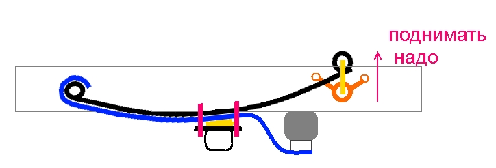

Владимир c330cp174rus 853 Опубликовано 11 апреля, 2014 Парни я в этом вопросе профан,но вопрос вот в чём на НЕКСТ поставить подушки на задний мост имеет смысл или нет??? Поделиться сообщением Ссылка на сообщение Поделиться на другие сайты

rusgg 4 002 Опубликовано 11 апреля, 2014 В 11.04.2014 в 15:46, Кедр сказал: Ну тут же понятно зачем сломало? Какого чёрта они стремянки через трубу пустили? это банан , палка на которой стоят подушки на концах. тоесть 4 подушки на мост ставятся по две на банантак то заказать бы такую железку Поделиться сообщением Ссылка на сообщение Поделиться на другие сайты
Кедр 1 654 Опубликовано 11 апреля, 2014 В 11.04.2014 в 16:03, rusgg сказал: это банан , палка на которой стоят подушки на концах.тоесть 4 подушки на мост ставятся по две на бананЯ это понял ...зачем они нарушили целостность этого банана?1Не понятно ... Поделиться сообщением Ссылка на сообщение Поделиться на другие сайты

эдич 3 212 Опубликовано 11 апреля, 2014 В 11.04.2014 в 16:04, rusgg сказал: это банан , палка на которой стоят подушки на концах. тоесть 4 подушки на мост ставятся по две на банантак то заказать бы такую железкуНадо зайти на разборку иномарок, там что угодно можно подобрать, а кузнец поправит так как надо. Для наших машин ближе наверно от ивеко дейли, но они дорогие, можно примерить от мерса 814, но тоже не дешево. Поделиться сообщением Ссылка на сообщение Поделиться на другие сайты

rusgg 4 002 Опубликовано 11 апреля, 2014 В 11.04.2014 в 16:32, эдич сказал: Надо зайти на разборку иномарок, там что угодно можно подобрать, а кузнец поправит так как надо. Для наших машин ближе наверно от ивеко дейли, но они дорогие, можно примерить от мерса 814, но тоже не дешево.интересно ресурс этих железок какой примерно? Поделиться сообщением Ссылка на сообщение Поделиться на другие сайты
колобок 7 166 Опубликовано 11 апреля, 2014 В 11.04.2014 в 15:46, Кедр сказал: Какого чёрта они стремянки через трубу пустили? на ЛиАЗах, Икарусах,MАНах,Мерседесах и прочих автобусах на подушках,сделано именно так,но и на них бывало(у одного из 1000) ломало,после 10-15 лет эксплуатации,ломает не из-за стремянок через трубу,а из-за производителей,которые не закладывают в эту деталь(как и во многие другие) запас прочности,нахрена делать из трубы 200х200х5, когда 150х150х3 тоже пойдёт,они эту разницу (50х50х2) в карман положат,и им похрен,что этот автобус будет людей возить Поделиться сообщением Ссылка на сообщение Поделиться на другие сайты
Соболёк 282 619 Опубликовано 11 апреля, 2014 В 11.04.2014 в 16:32, эдич сказал: Надо зайти на разборку иномарок, там что угодно можно подобрать, а кузнец поправит так как надо. Для наших машин ближе наверно от ивеко дейли, но они дорогие, можно примерить от мерса 814, но тоже не дешево.Заходил я как то года три назад , вот именно такие полурессы хотел купить , 25руб залупил продавец за пару. В 11.04.2014 в 16:38, rusgg сказал: интересно ресурс этих железок какой примерно?На газеле будут ходить вечно . Поделиться сообщением Ссылка на сообщение Поделиться на другие сайты

Кедр 1 654 Опубликовано 11 апреля, 2014 В 11.04.2014 в 16:38, rusgg сказал: интересно ресурс этих железок какой примерно?Про сами эти изогнутые качерги...полурессоры...говорят не очень они ходят на меринах...до тех пор пока их не свяжут между собой... Поделиться сообщением Ссылка на сообщение Поделиться на другие сайты
