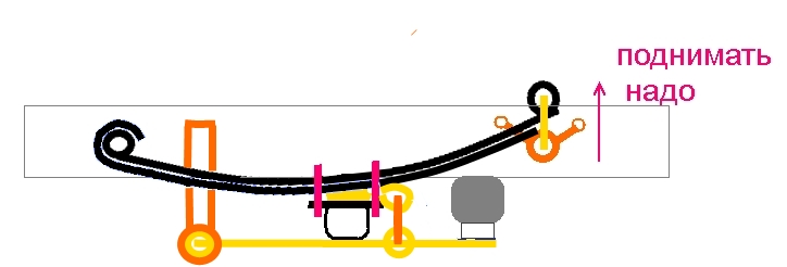

rusgg 4 002 Опубликовано 11 апреля, 2014 Полу ресоры своей жестокостью будут выполнять роль поперечного стабилизатора. И думаю слишком жесткие просто вырвут площадки с моста или как? Поделиться сообщением Ссылка на сообщение Поделиться на другие сайты

газель2005 2 668 Опубликовано 11 апреля, 2014 С моста нет,а раму всю порвет.Поэтому не может полуресоры служить стабилизаторами. Поделиться сообщением Ссылка на сообщение Поделиться на другие сайты
rusgg 4 002 Опубликовано 11 апреля, 2014 Цена меньшей ресоры меньше будет, хотя думаю что совсем не намного :(С моста нет,а раму всю порвет.Поэтому не может полуресоры служить стабилизаторами.ну представь что стоят полу ресоры и передняя часть ресоры стала жесткой ,как будет играть мост поперечно, во втулках чтоли? Поделиться сообщением Ссылка на сообщение Поделиться на другие сайты

rusgg 4 002 Опубликовано 12 апреля, 2014 Нет надо крепить жестко к раме. Получается вся конструкция заднего моста жестко (на сайлентблоках) крепится тремя точками, два это перед трубы-лыжы и одна это продольная тяга от рамы к мосту.получается опять П-образная конструкция, трубы жесткие играть не будут при поперечных раскачках, порвут раму и площадки с моста вырвут 1 Поделиться сообщением Ссылка на сообщение Поделиться на другие сайты
rusgg 4 002 Опубликовано 12 апреля, 2014 а если так ? Поделиться сообщением Ссылка на сообщение Поделиться на другие сайты
эдич 3 212 Опубликовано 12 апреля, 2014 а если так ?Посмотри у ИВЕКО еврокарго, в инете не нашел, там все намного проще. Поделиться сообщением Ссылка на сообщение Поделиться на другие сайты
