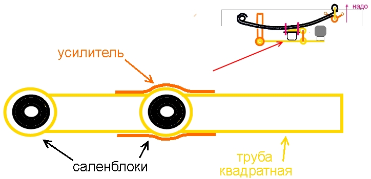

rusgg 3 981 Опубликовано 13 апреля, 2014 определиться бы примерно с толщиной металла трубы и усилителя Поделиться сообщением Ссылка на сообщение Поделиться на другие сайты
колобок 7 165 Опубликовано 13 апреля, 2014 определиться бы примерно с толщиной металла трубы и усилителяИМХО конечно,5 мм не меньше Поделиться сообщением Ссылка на сообщение Поделиться на другие сайты

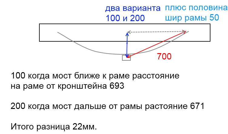

rusgg 3 981 Опубликовано 13 апреля, 2014 (изменено) ой разница 30мм получилась если ход ресоры 150-250мм до середины рамы Изменено 13 апреля, 2014 пользователем rusgg Поделиться сообщением Ссылка на сообщение Поделиться на другие сайты

alex134 1 960 Опубликовано 13 апреля, 2014 ой разница 30мм получилась если ход ресоры 150-250мм до середины рамыможет прокомментируешь рисунки ? не совсем понятно, откуда выводы ? Поделиться сообщением Ссылка на сообщение Поделиться на другие сайты
